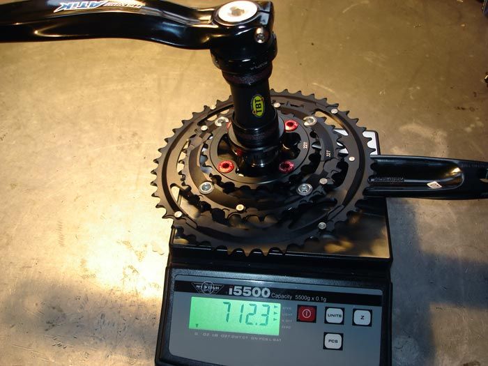

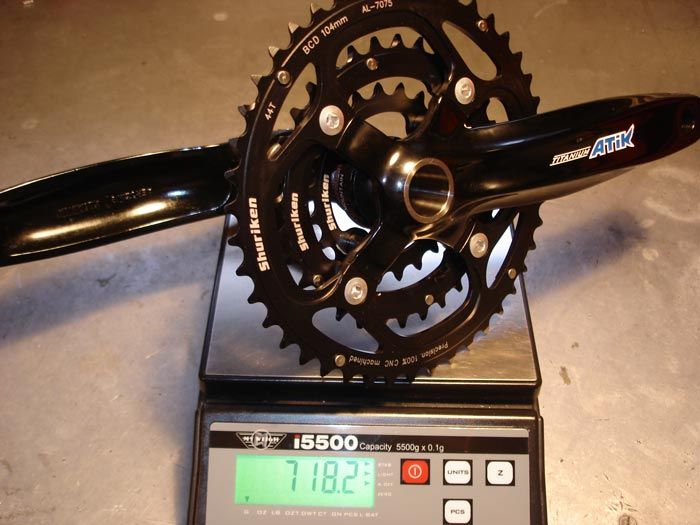

so - nachdem ich grad die 08er version der ATIK Integral Kurbel bekommen habe hier nochmal ein paar details:
Die Kurbel kommt mit einer Titan-Welle und mit Ceramic-Hybrid lagern.
die standard 08er ATIK Kurbel inklusive innenlager ist jetzt nochmal leichter: 718g
sie kommt jetzt standard mit alu-kettenblattschrauben beim grossen und mittleren kettenblatt. die inneren sind aber noch immer stahl.
ATIK mit alu-kettenblattschrauben (extra in rot ums schön sichtbar zu machen): 712g
die originalen Kettenblätter wiegen zusammen 136g. ich hab mal ein set etwas bedremelt ohne irgendwelche schaltrampen zu verletzen: 114g
ATIK mit alu-kettenblattschrauben und getunten Kettenblättern: 691g
nun gäbe es ja von FRM noch leichtere kettenblätter: 107g
ATIK mit alu-kettenblattschrauben und FRM kettenblättern: 684g
