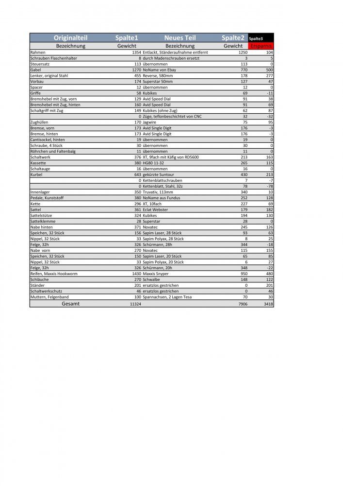

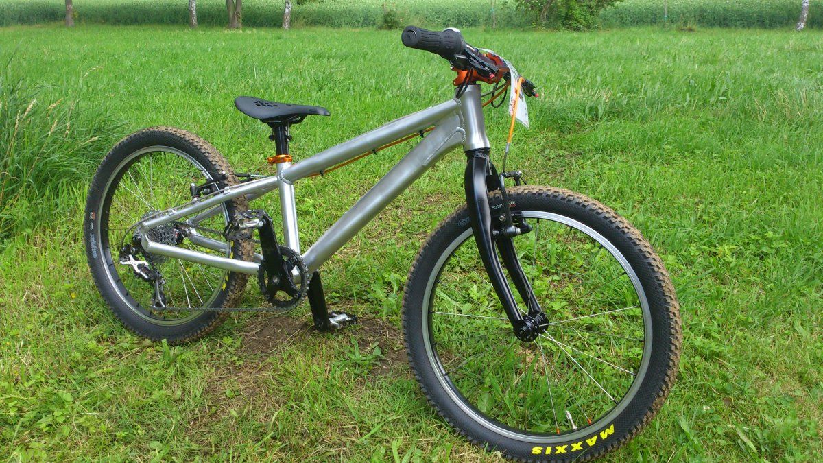

Heute beim Heavy24-Kids eingeweiht.
Als Basis diente ein Centurion R'Bock:

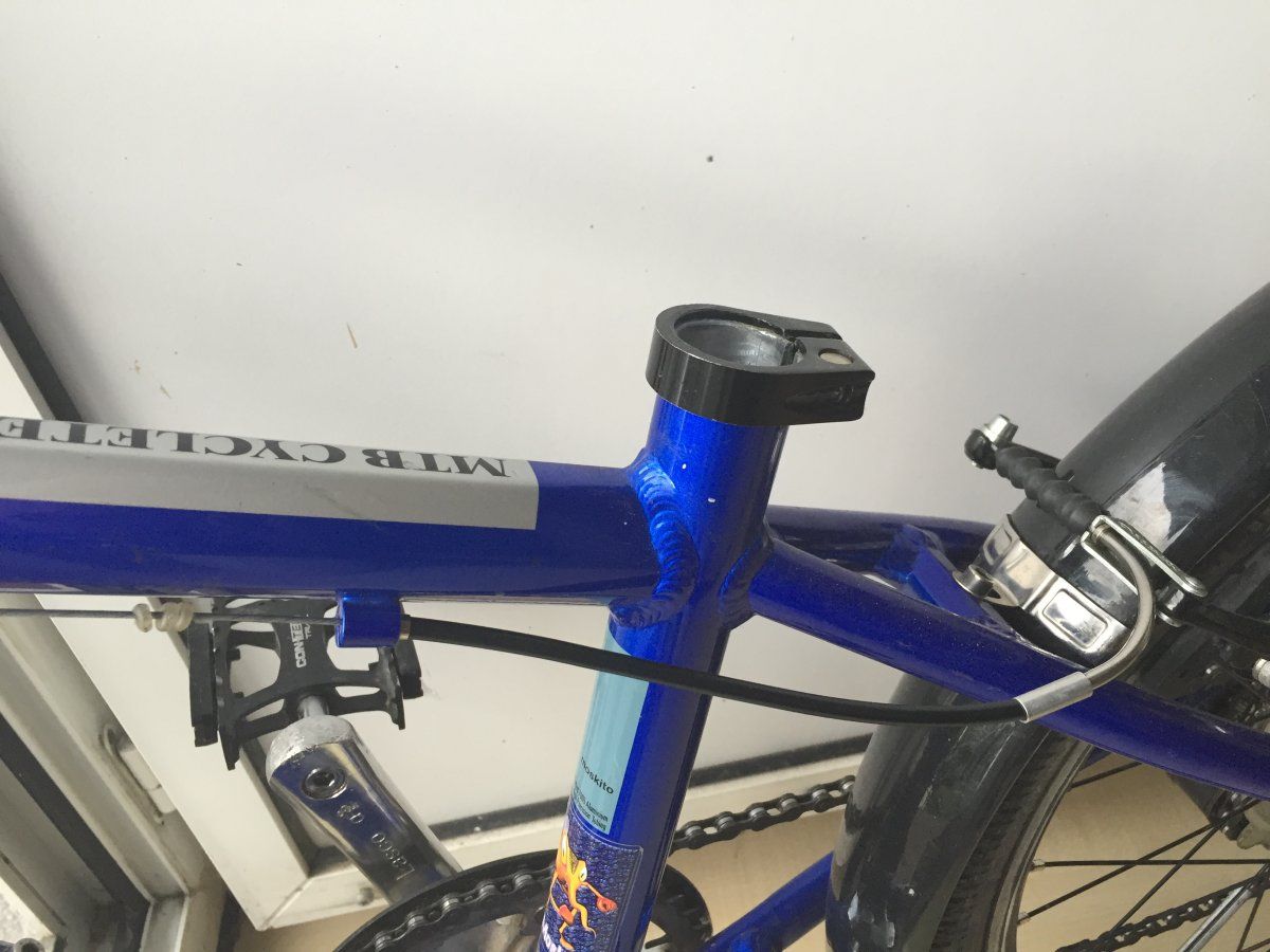

Ich habe meinem Knirps blind ein (kaum) gebrauchtes Cycletech Moskito von 2013 gekauft. Er liebt das Teil, aber leider eiert er beim Aufsteigen und Losfahren noch sehr rum, weil der Rahmen zu hoch (repektiv die Beine zu kurz) sind. Der 2015er Moskito-Rahmen ist fast 3cm niedriger! Ärgerlich.
Jetzt überlege ich, das unnötig lange Sitzrohr zu kürzen. Meine Rechnung:
- 29mm Überstand über der Schweißnaht (35mm über Oberrohr)
- Sattelklemme ist 13mm hoch, davon 2m Rand/Begrenzer oben, also 11mm netto
-> ich kann theoretisch 18mm absägen.
Damit müsste das Rad gut passen.
Spricht was dagegen? Wie würdet ihr das absägen, damit das sauber wird (vielleicht gibts ja noch eine Alternative zur Metallsäge)?
Grüße, Jens

Vergiss den Schlitz nicht länger zu machen, denn der ist wichtig. Nur 11mm halte ich für recht straff.
Hast du die Möglichkeit auf einen flacheren Sattel bzw Stütze?
es kann auch sein, dass du noch weniger gewinnst, denn evtl. sitzt die sattelnase schon frueh auf dem oberrohr auf und dann geht nichts weiter runter, auch wenn am sitzrohr theoretisch noch luft ist. also auf jedenfall moeglichst kurzer und flacher sattel.
ob das jetzt soviel ausmacht damit er nicht mehr beim draufsteigen rumeiert ??? wie Groß/ Klein ist er denn, Schrittlänge ?
Er ist 112cm, wird Ende August 5. Schrittlänge muss ich morgen mal messen. Mein Ausgangspunkt war sein olles 16" Tigerenten-Rad, die Stadtschlampe, mit einer Sitzhöhe von 57,5cm über dem Boden (Oberkante Sattel). Damit kommt er bestens klar. Das Moskito ist sogar niedriger, hat in Minimalposition nur 56,8 cm Sattelhöhe. Ich versteh's nicht ganz. Vielleicht weil er bei der Tigerente die Arme nicht so strecken muss?
Guter Punkt, Sattelnase hat aber 4cm Luft bei horizontalem Sattel.
Hast du eine Empfehlung für einen guten, flachen Sattel? Ich habe mich gerade von dem Bike oben zu einem Odyssey Junior Race inspirieren lassen:
Natürlich mit einer anderen Sattelstütze, die hier sitzt zu früh auf.

Bevor Du kürzt: prüfe, auf welche Länge der Innendurchmesser von 27,2 am Sattelrohr gegeben ist! Der Durchmesser nimmt ja weiter unten zu und dann klemmt das auf zu kurzem Stück bzw. gar nicht mehr.
Wenn der Sattel ganz unten ist und noch die originale 140er Kurbel drin, hast Du hier eine weitere Baustelle. Die Knie kommen einfach zu hoch (vl. eiert er auch deswegen?)
Ella ist 120 und fährt mit der kürzeren 127er Kurbel sehr gut, insgesamt eher lange Beine wie ich auch (ich SL 90 bei nur 184!). Die Sattelstütze schaut etwas raus. Ich halte das Moskito für ein 20" auch für recht groß/hoch. Zum möglichst frühen Umstieg eignet sich ein Kania oder Isla Small besser. Cycletech hat das inzwischen erkannt. Wie Du richtig bemerkt hast, baut das aktuelle Modell flacher...
wie messe ich denn den Innendurchmesser weiter unten? Ich habe eine Schieblehre, aber die bringt mich da nicht weiter.

Das muss ich mir nochmal genau ansehen von der Seite. Das Problem ist aber nicht das Fahren, das klappt sehr gut, inkl. Bremsen und Schalten. Er fährt sicherer und schneller als mit seiner gelben 16" Rücktritt-Gurke. Nur beim Aufsteigen und beim Anhalten sieht das ziemlich wackelig aus.
Cycletech verbaut ja an den neuen, niedrigeren Rahmen auch die 140er Kurbel, deswegen müsste das doch eigentlich noch hinhauen. Sind ja nichtmal 2cm.

das mit dem Sitzrohr messen, einfach eine Sattelstütze nehmen die lang genug ist und versuchen es ganz durch zuschieben wenn es nach 10cm schwieriger wird dann weisst du bescheid ;)

Achtung mit der Konifizierung, der Innendurchmesser des Sitzrohrs wird größer! Die Stütze bleibt also nicht "stecken", sondern wird kippeln, wenn der weitere Bereich recht weit oben anfängt und man das Sitzrohr kürzt. Mal mit Taschenlampe reinleuchten. Oft erkennt man es an der Materialbeschaffenheit bzw. Schattenwurf. Oder mal mit dem Finger das Rohr innen entlangfahren, man spürt den Übergang normalerweise. Wenn nicht, liegt er auf jeden Fall weit genug unten.

Ich bin sehr sicher, dass dieses superkurze Rohr nicht konfiziert ist. Das wäre ja ne Sonderproduktion für Kinderräder, das glaube ich nie im Leben.
Als niedrigen Sattel könntest Du ne Pivotalkombi mit Shim verbauen. Der kurze Vorbau mit nem Riser ist aber vermutlich zielführender.
