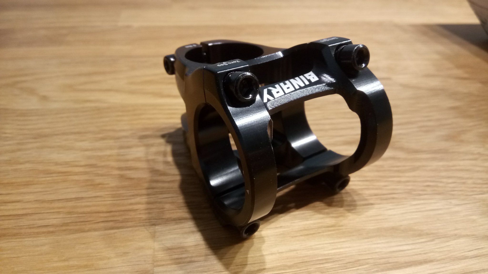

So hier mal wieder ein kurzes Update nach krankheitsbedingter Pause.
Der Vorbau ist mittlerweile angekommen und verbaut.
Hier mal Bilder dazu:
Optisch find ich ihn sehr schick und die Verarbeitung ist auch top. Das Gewicht liegt bei 126 g. Dazu spar ich mir den Spacer überm Vorbau, da dieser höher baut als der DMR. Verbaut sahs erstmal ungewohnt kurz aus, aber beim ersten Aufsitzen hats sich ganz gut angefühlt. Eine Probefahrt folgt nächste Woche wenn ich wieder komplett gesund bin.
