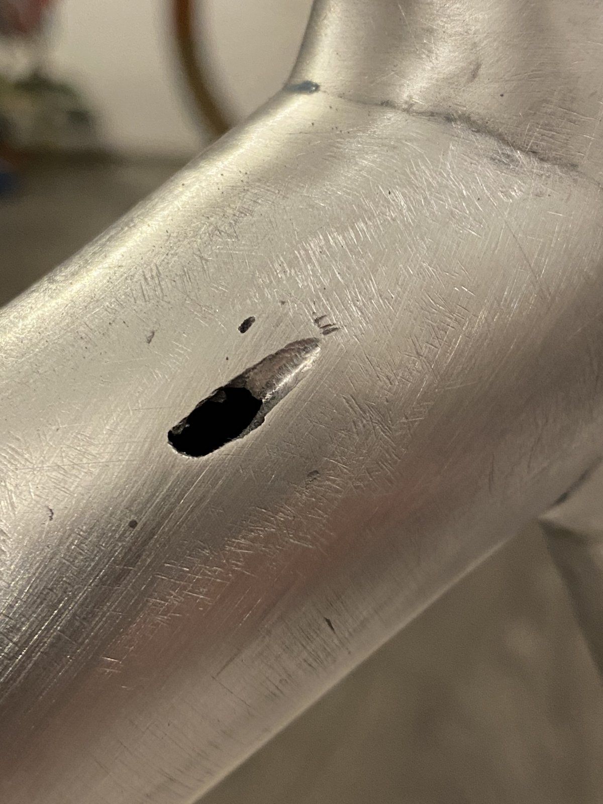

Der Bremszug-Eingang war nicht gebohrt, nur der Ausgang. Wer auch immer das damals ”modifiziert“ hat hat sich wohl gedacht, daß er ja eine Außenhülle aufteilen kann. Aber ja, auch einen gebohrten Eingang hätte Peter reparieren können - verschweißen und neu bohren.

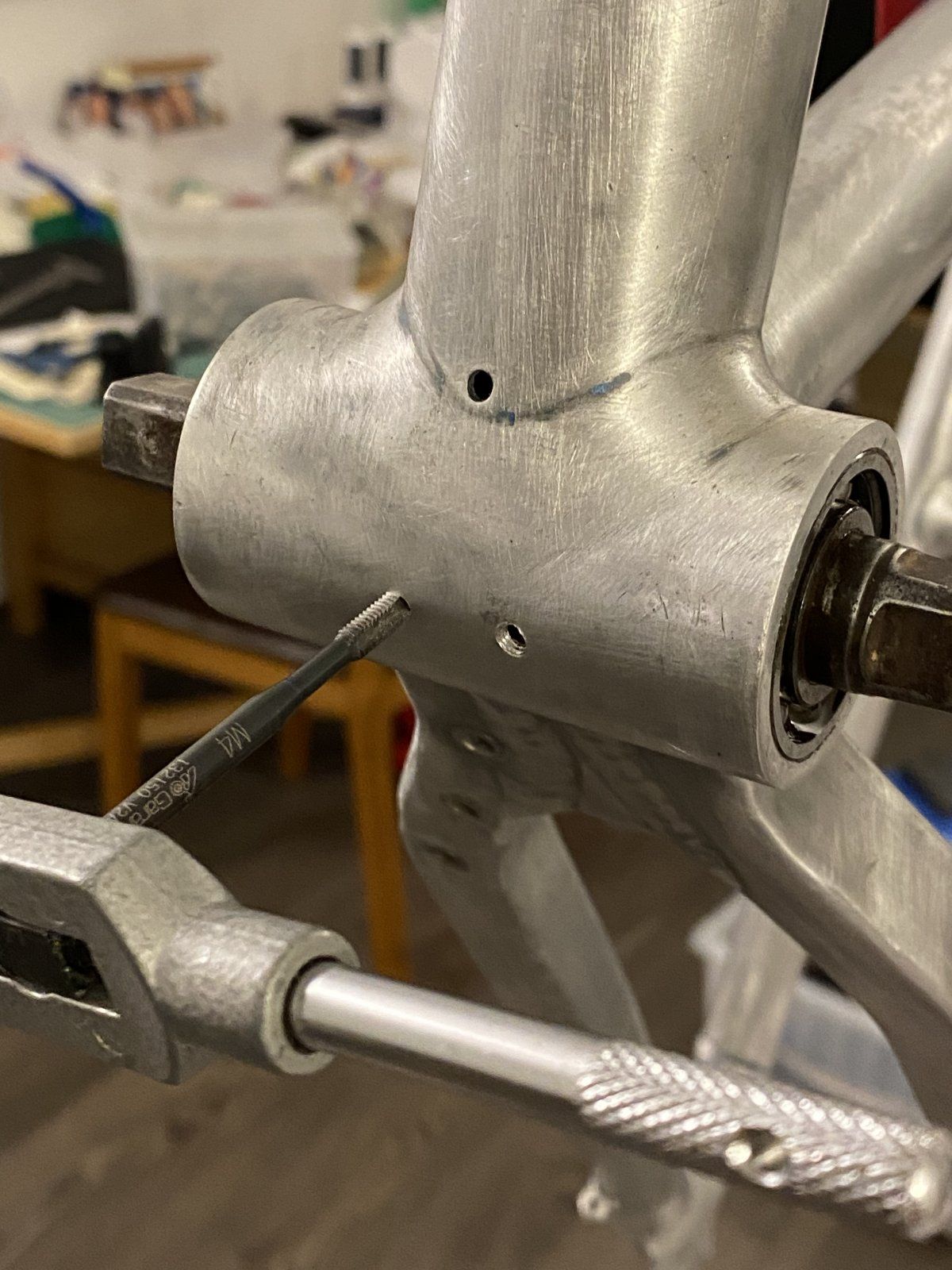

So, konnte heute weitermachen. Hab alle Durchführungen und Bohrungen gereinigt und alle Gewinde nachgeschnitten.
Die Bohrungen für die genietete Seilführung unterm Innenlager hatten 3mm, also fix M4 reingeschnitten und den Klotz probemontiert. Jetzt braucht’s noch zwei Senkkopfschrauben.

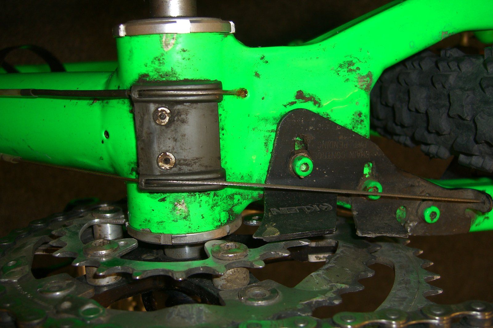

Kann mir bitte jemand schreiben, wie der Zug hier verlegt wird? Kommt der Liner in einem Stück durch den Kunststoffklotz und dann durch die Führung weiter oben im Antichainsuckdevice?
Ok, danke dir. Das gilt dann vermutlich für beide Seiten.
Was mich aber irritiert ist die Führung im ACS. Ist es gedacht, dass der nackte Zug geführt wird? Das ACS ist aus Alu, der Zug würde das Ding doch mit der Zeit beschädigen. Ich werde vermutlich ein Stück Liner einklemmen. Bin aber für Vorschläge offen.
Wenn die Züge um das Steuerrohr herumgeführt und dann im Rahmen verschwinden, macht das in schon Sinn, da die Bögen der Hüllen dann weiter sind. Aber dann hätte ich das bei der Bremse auch erwartet. Der Eingang für den Zug ist aber rechts im Rahmen.
Ist leider so. Du kannst die Schaltzüge natürlich auch ohne Kreuzen im Unterrohr verlegen, schön und zweckmäßig ist dann aber anders. War glaub' ich sogar von Klein so vorgesehen.
Dein Liner scheint sehr dick zu sein: Kann sein, dass der gar nicht durch Rillen in der Kunststoffumlenkung durch geht.
