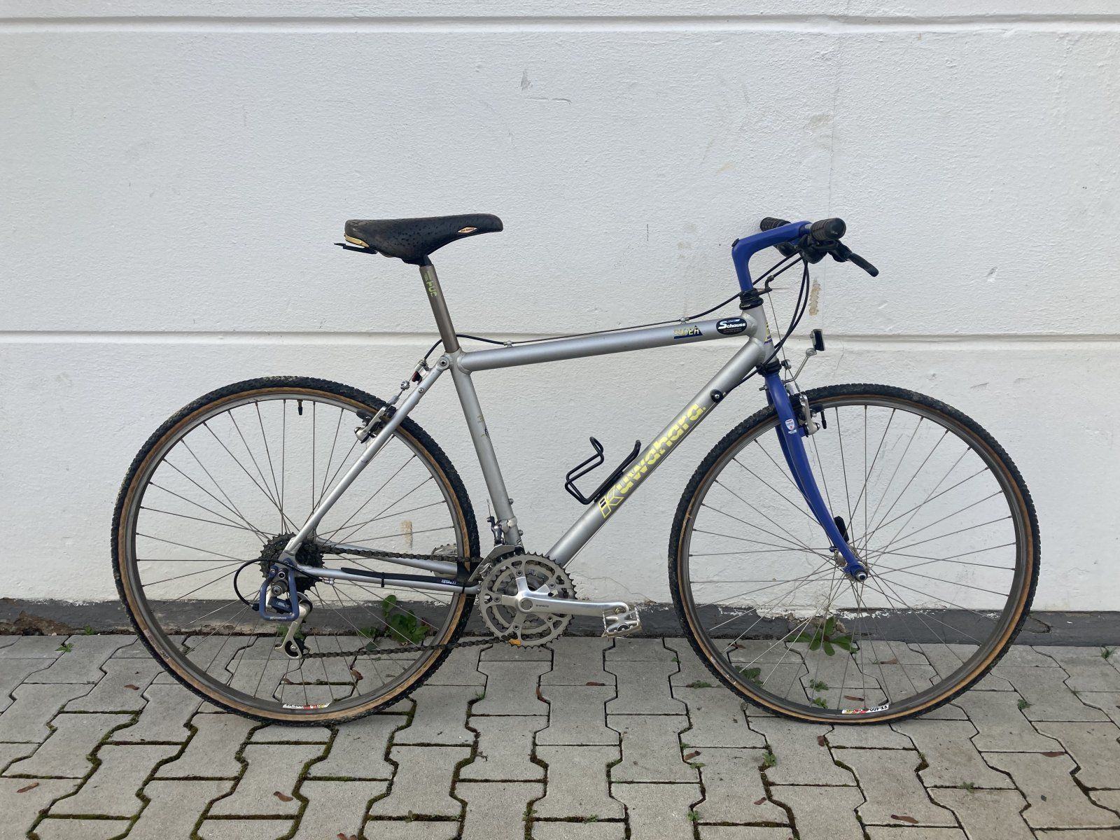

dieser Kuwahara Maragay Rahmen samt Gabel hat den Weg zu mir gefunden.
Laut Katalog ist der Alu-Bolide aus dem Jahr '92. Das ist das Jahr, in dem Kuwahara die XTR Komponenten als Top-Klasse im MTB-Bereich erstmals verbaut hat. Zumindest das Innenlager, ein BB-UN90 mit 107mm Spindellänge, der passende Steuersatz von TANGE (Levin OV-286 AL) und die ebenfalls von TANGE gefertigte schlanke Ultra-lite Gabel, bilden schon mal eine gute Ausgangsbasis.
Die Rahmen-Gabel-Kombo (+Steuersatz und Innenlager) scheint mir mit einem Gewicht von ca. 3 kg nicht gerade leicht zu sein. Das macht mir aber nichts aus. Dafür beeindrucken die Schweissnähte durch ihre gleichmässige Raupenstruktur. Bislang konnte ich dort keine Risse erkennen. Ich hoffe, dass bleibt auch so. Die kleineren Decals sehen nicht mehr so schön aus. Die Großen sind ok.
