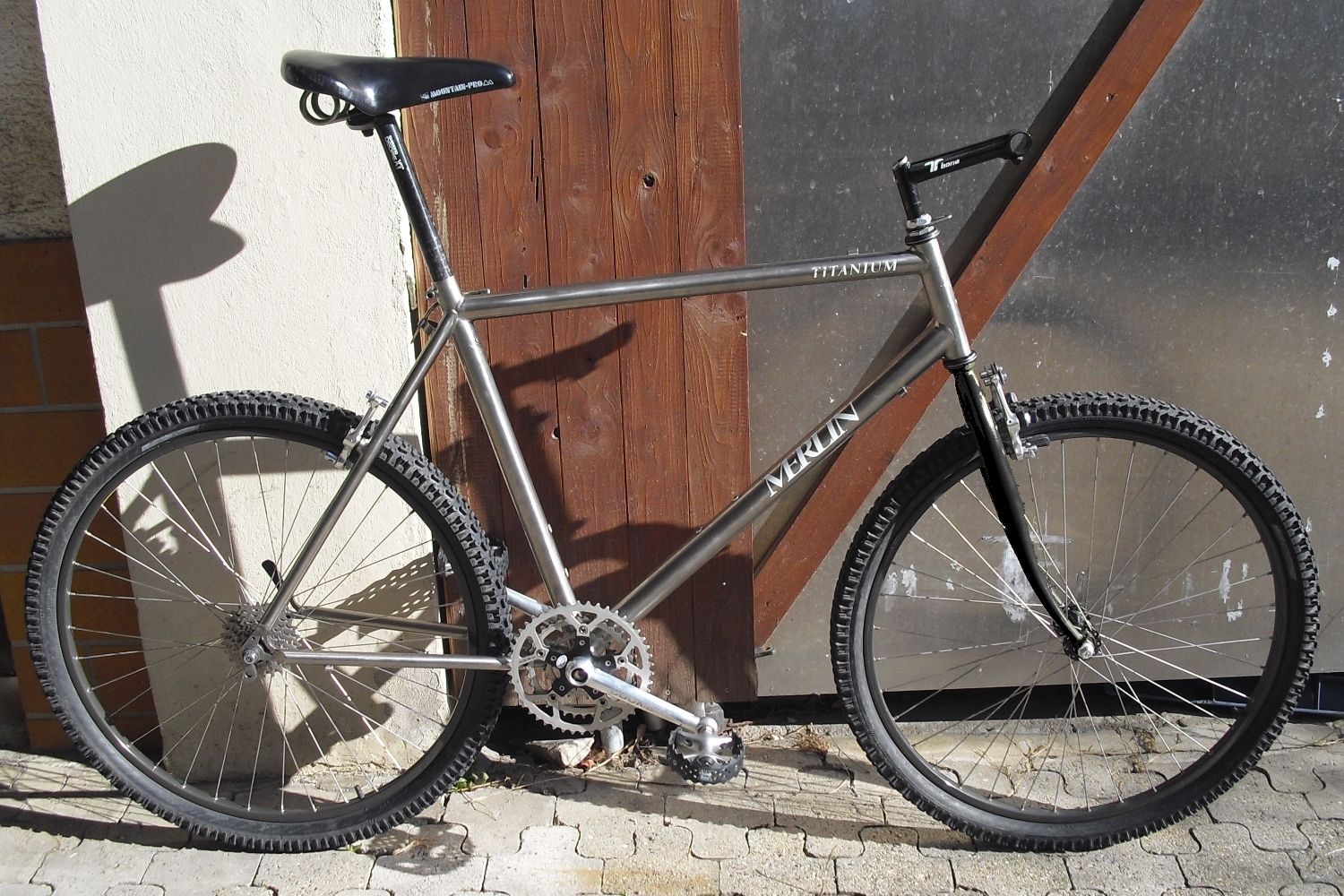

Es ist vollbracht und es ist ein richtig unspektakuläres absolut authentisches Ergebnis dabei rausgekommen - genau wie es ich mir vorgenommen hatte. Leider habe ich hier sicher keinen "echten" Aufbaufaden geliefert, möchte mich aber nochmals für die Tipps oben bedanken.
Es ist tatsächlich gelungen, mich bis auf die Tretlagerachse von @yo_felix komplett aus eigenen (Alt-)Beständen zu bedienen und selbst Schaltwerk und Werfer mit "O"-Kennung verbauen zu können - die Daumenhebel stammten übrigens vom Sperrmüll. Erfreulich war auch, dass die " zweite Wahl" Pinarello Gabel sogar auf den Millimeter mit dem Kuwahara Kabelstopper passte, und nach dem Korundstrahlen (wg. Pulvern) saß auch der Gabelkonus spielfrei. Der Merlin Lenker, der in den frühen 90ern an meinem Xizang verbaut war, und der ausgefallene TBone haben endlich ein angemessenes Zuhause gefunden. Und die XC Rollercam sowie die ungewöhnlichen XC Bremshebel sind nun ebenfalls angekommen ... gefallen mir auch besser als die "flippigen" IRD Bremsen.
Einzig der Rolls mit der wunderschönen Patina ist mit Bj. 91 nicht timecorrect, aber er gefällt mir einfach besser als der Mountain Pro. Genug geschwafelt, hier kommen Bilder ...
Mir ist klar, dass da noch etliche Feineinstellungen vorzunehmen sind und die Kette zu kürzen ist ...
Gruß Frank

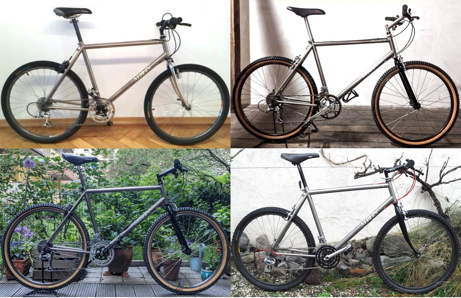

Dank @mcada im folgenden eine kleine Bildergeschichte von links nach rechts ... verstehe allerdings nicht, warum derselbe Rahmen auf Bild 3 so viel kleiner wirkt?

....Bild 3 bitte.
Damit kann ich leider nicht (mehr) dienen, denn so sah es beim direkten Vorbesitzer aus ... und dürfte alleine wegen der WTB Teile min. 4x so viel gekostet haben.
