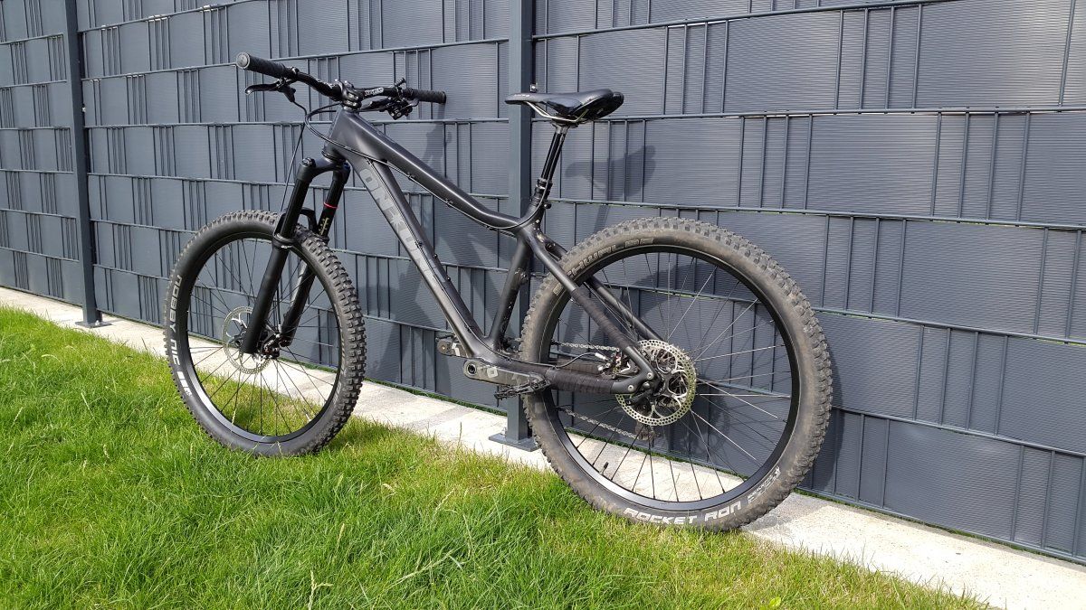

Mal wieder ein paar Bilder. Seit heute mit 34er Fox statt 32er. Da wackelt nichts mehr, bin begeistert. Dass ich kein Stealth-Fan bin sieht man ja. Von den Teilen her nicht superleicht, im Zweifelsfall eher die stabile Variante. Aber alles funzt super, auch mit meinen 100kg fahrfertig. Und dafür bin ich mit 11,8kg sehr zufrieden. Tauschen könnte ich noch Griffe, Sattelstütze, Kurbel und Flaschenhalter. Schaltung auf XTR bringt sicher auch noch ein paar Gramm, China Carbon Felgen ebenso. Aber Geld/Nutzen?
1x10 hab ich auch schon mal ausprobiert, 350gr minus. Aber die unteren 2 Gänge haben mir sehr gefehlt. 3x10 bleibt, die Bandbreite gefällt.
Der RR-Sattel muss, mein Hintern akzeptiert nichts anderes.
Und 26" lebt und bleibt, die 27,5er Gabel war halt günstig
Auch wenn das Thema 27,5" vielleicht ein wenig nervt, aber ich hab auf den letzten zig Seiten nichts zu dem Thema gefunden, was bei mir passen würde.

Fertig bin ich jetzt auch, aber zur 10 fehlen noch 1,5 ;) Habe die 32er Fox gegen eine 34er (erst in 27,5) jetzt in 26" getauscht. Bei meinen 100kg gut investierte 200gr. Durch XTR-Kurbel statt SLX und XTR Schaltwerk aber wieder eingespart. Talas 5 statt 4 ist auch eine Offenbarung. Und mit komplett 26" statt "scalesizing" fährts auch wieder geil.
