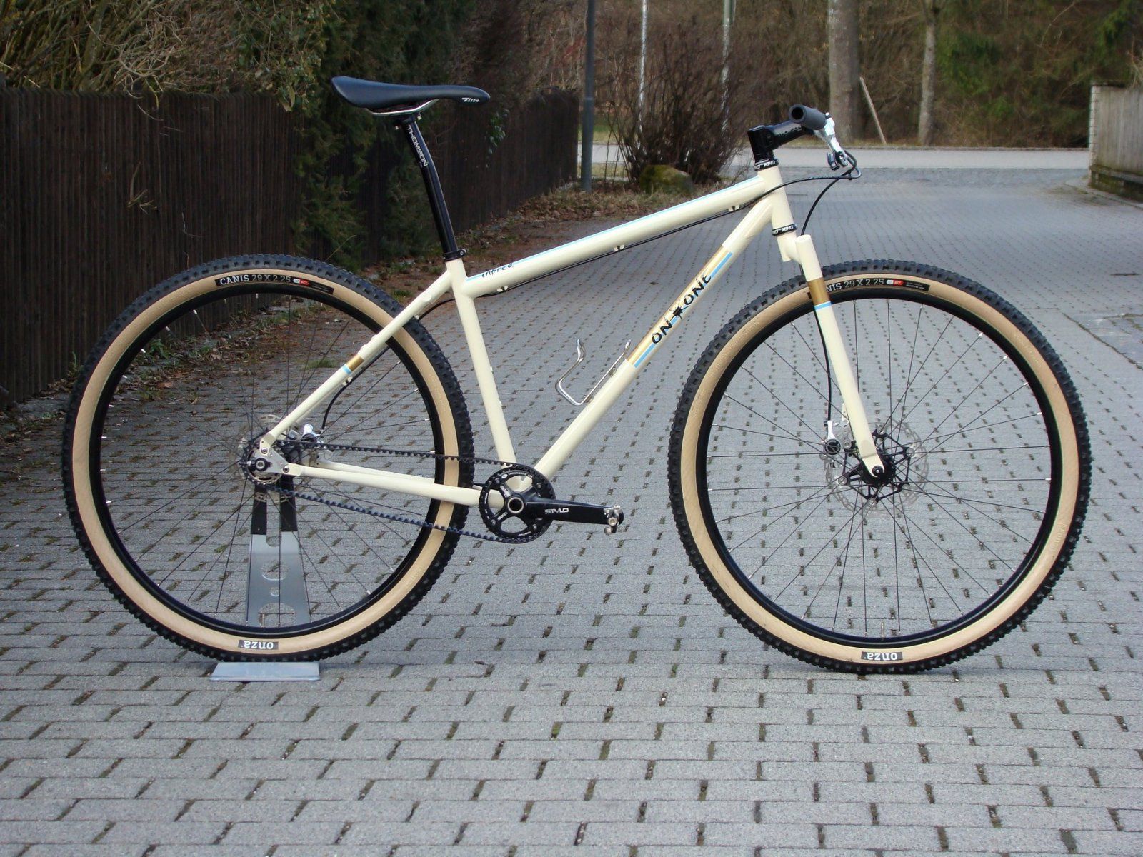

Eben gerade in den Tiefen meines Phones gefunden.
Danach kamen aber noch 2 andere Inbred-Aufbauten.
Aber in teal sah es einfach gut aus.
Edit:
Sogar noch aus der 2fach-Ära mit übelst hoher Front.
Je älter ich werde desto tiefer wird die Front... ....also am Fahrrad! 😁🤣
