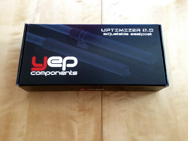

Bei der Sattelstütze hab' ich mich wiedermal für den Exot entschieden. Mit 1.81 m hätte ich M oder L fahren können, die Empfehlung von Cotic war bei meinen Körpermassen aber klar Grösse L. Bei Sitzrohren um 47/48cm wirds bei mir immer ein bissl knapp mit 150er Sattelstützen. Also war ein wenig Recherche nötig welche Stütze am niedrigsten baut. Sieger in der Kategorie ist die YEP Uptimizer HC. Zusätzlich bietet sie 155 mm Absenkung! :aetsch: Bei der Version 2.0 sind die Schwächen der ersten Serie beseitigt. Die Verarbeitung ist 1a, Support toll und solche kleinen Firmen unterstützenswert.
