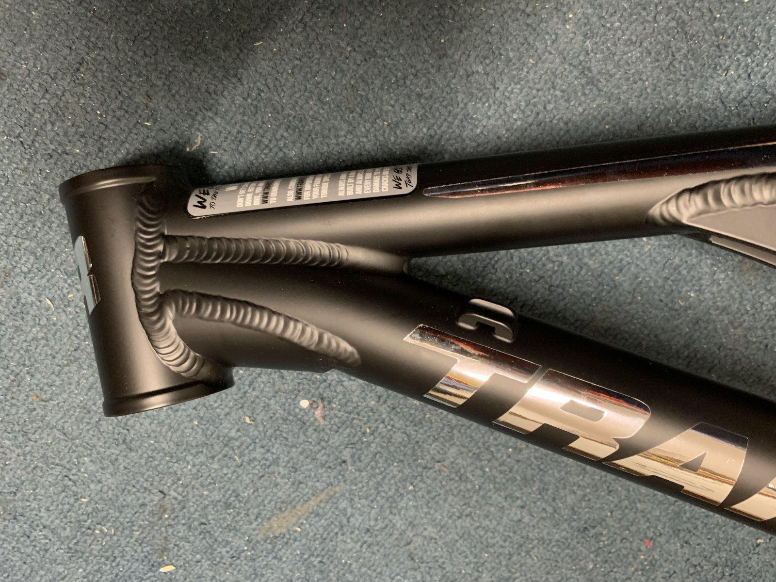

Ich habe bei Mountainlove einen schwarzen Ripcord-Rahmen ergattert, das Paket ist unterwegs.
Die Farbe war wichtig, eine andere kam nicht infrage.
