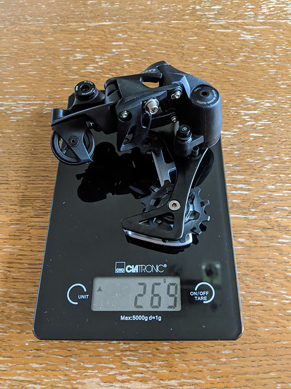

Heute mache ich die Schaltung komplett. Ziemlich von der Stange. Hier gab nur wenige Punkte, die überdacht werden mussten.
Trigger: Sram GX DH 7 fach Die Lenkerschelle wiegt 11g zusätzlich - wenn ich den Trigger nicht mit an der Bremse befestige.
Schaltwerk: Sram GX DH 7 fach

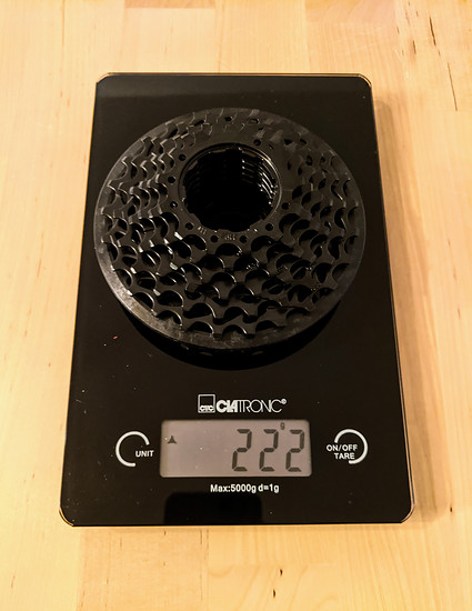

Kassette: Sram PG-720 7-fach (11-25 Zähne)

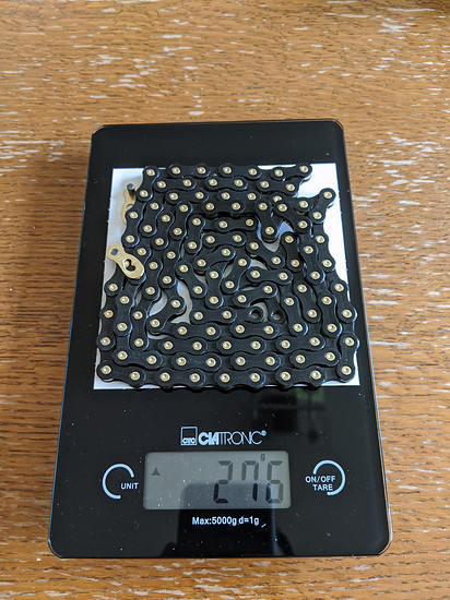

Kette: Connex 11fach Black Edition 271g
Fraglich war: 7-fach oder 10/11-fach?
pro 10-fach spricht die Tauglichkeit für die Megavalanche, generell bessere Tauglichkeit abseits der Rennstrecke
contra 10/11-fach hier fehlt entweder die "X-Horizon" Technik (sprich das Schaltwerk bewegt sich seitlich statt diagonal ) oder die Schaltwerke sind sehr teuer. Dass es es das Sram GX Schaltwerk auch 11-fach mit X-Horizon gibt hatte ich übrigens schlicht übersehen - sonst wäre es das vielleicht geworden
Für 7-fach spricht, dass es auf der Strecke einfach ausreicht und eine breitere Nabe ermöglicht, sodass die Speichen in einem flacheren Winkel stehen. Das wird bei 29" am Hinterrad wohl nötig sein... Außerdem ist die Sram 7-fach Kassette mit 25 Euro geradezu ein Schnäppchen.
Gegen 7-fach steht die mangelnde Alltagstauglichkeit von der Strecke zum Lift/Fahrerlager etc.
Die Kette hat sich aufgrund guter Erfahrungen sowie der Farbe aufgedrängt.

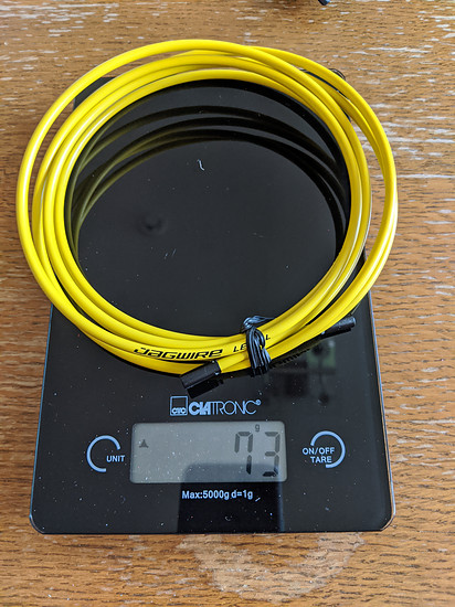

Vom Trigger zum Schaltwerk wird
Jagwire Lex-SL in gelb verlegt. Falls das farblich doch eher furchbar wirkt ändere ich die Farbe noch ;-)
Der ungekürzte Bowdenzug schlägt mit 18g zu Buche.

Bislang bin ich ein 36er oder 34er KB mit 11-32 Shimano XT Kassette gefahren. Die Übersetzung ist also 34/32=1,06 gewesen und jetzt kommt 34/25=1,36. Das wird schon manchmal weh tun.
Die Sram 7-fach Kassette besteht aus einzelnen Ritzeln ohne Spider. Vielleicht lässt sich da eine andere Abstufung für Mega und Co. basteln.

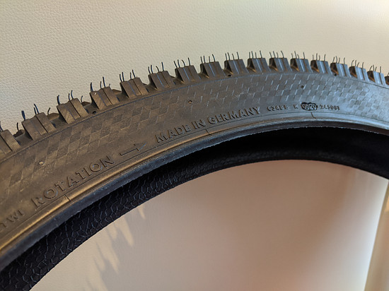

Eigentlich wollte ich die neuen Michelin Reifen DH 22 testen. Die sind ganz neu entwickelt worden und vom Profil her ein guter Allrounder. Von den Michelin Enduro Reifen liest man viel Gutes. Bei den DH 22 schreckt nur das hohe Gewicht von angegebenen 1500g ab.
Ausschlaggebend für die Conti Kaiser Projekt war dann aber, dass Michelin nicht lieferbar ist. Die Conti fahre ich schon länger und komme gut damit zurecht. Obwohl es eher leicht rollende Reifen mit weniger Grip sind finde ich sie gut als Ein-Für-Alles Reifen.
Conti hat in 29" den Kaiser Projekt mit der Apex Karkasse und Drahtkern auf 1190g und 1182g gebracht. Gefühlt ist die Seitenwand dünner und die Apex Einlage kleiner geworden als bei den 26" Kaiser Projekt. Aber das versuchen ich mal noch messbar zu machen.
Ein kleines, feines Detail habe ich noch gefunden: Conti prägt jetzt das Produktionsdatum auf die Seitenwand, analog zu Autoreifen, mit Kalenderwoche und Jahr.

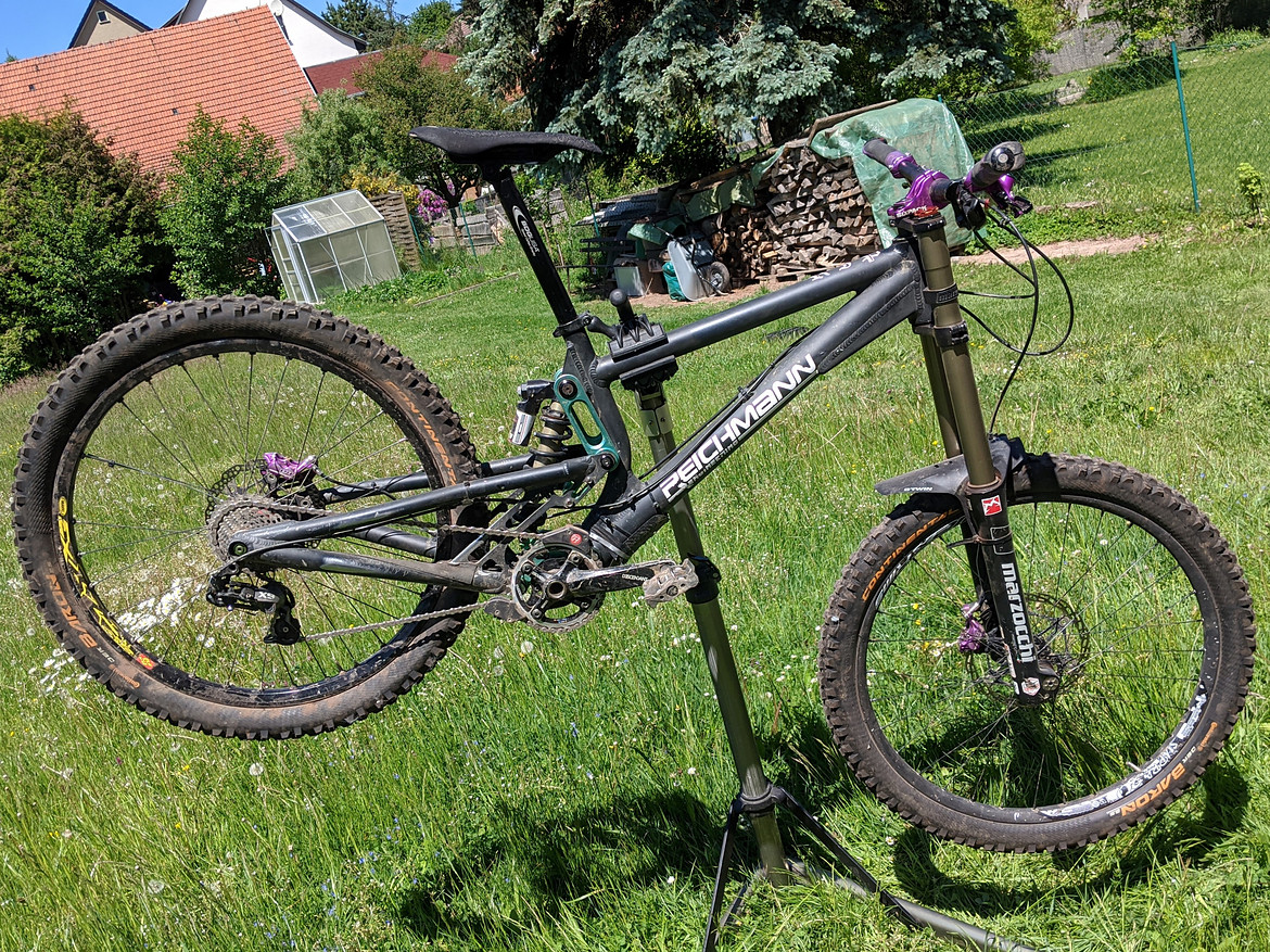

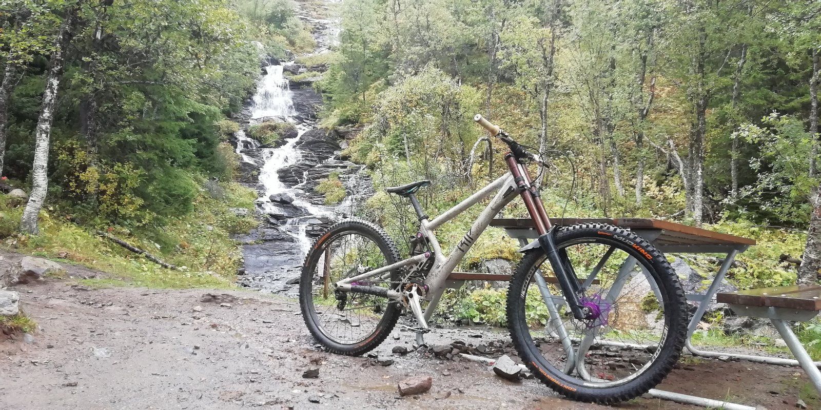

Mal Bilder von meinem RIP3 in freier Wildbahn.
Geiler Rahmen! :daumen:
