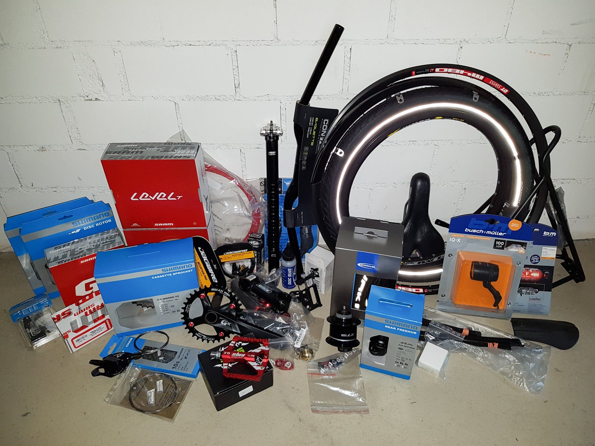

Es geht weiter! Zwischenzeitlich sind noch ein paar Teile eingetroffen, bis auf Tubelessband, Spannachsen, Vorbauerhöhung und HR-Schutzblech sind alle notwendigen Teile da.
Als erstes habe ich mich an den Lenkbereich gemacht und alles montieren wollen. Bei dem Versuch, den Bremshebel mit den Schalthebel an eine Schelle zu bringen bin ich aber gescheitert. Zwar schreibt SRAM beim Level T, der sei MMX kompatibel, aber ich sehe da keine Möglichkeit, die MMX-Schelle da dran zu bekommen. Ich brauche also die klassischen Matchmaker. Daher erstmal keine Fotos vom Lenkbereich.

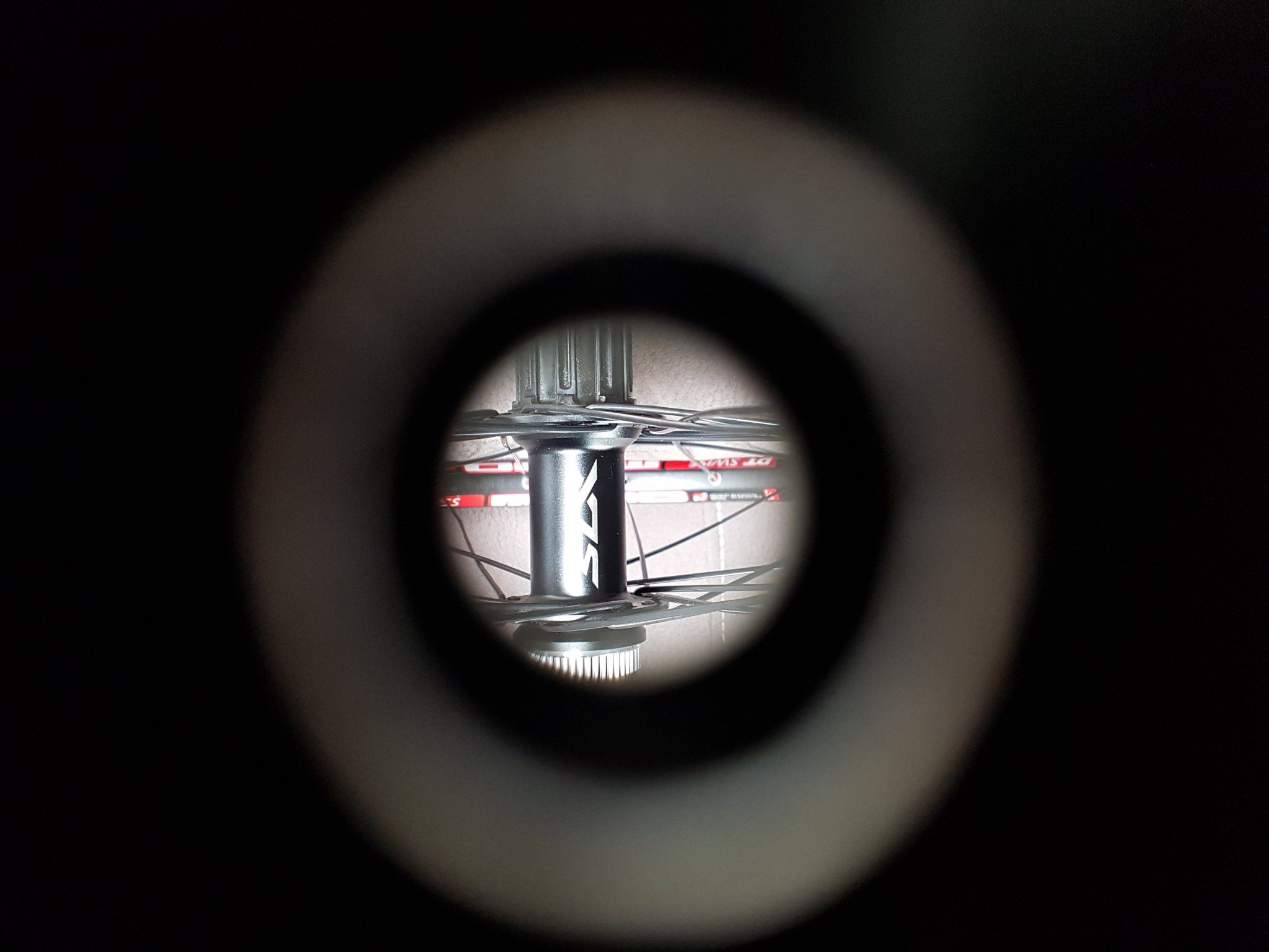

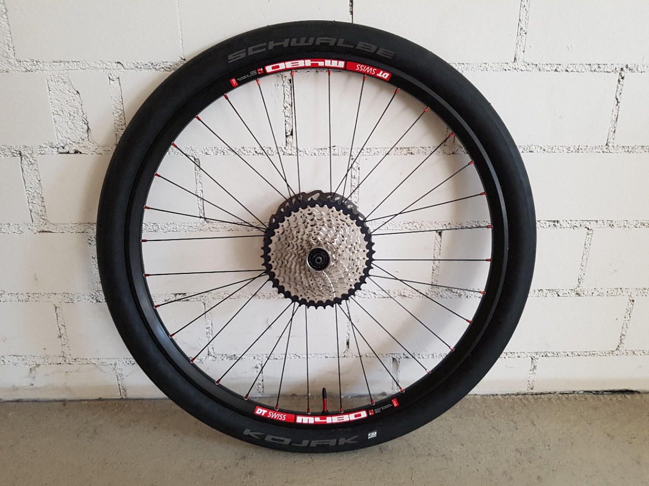

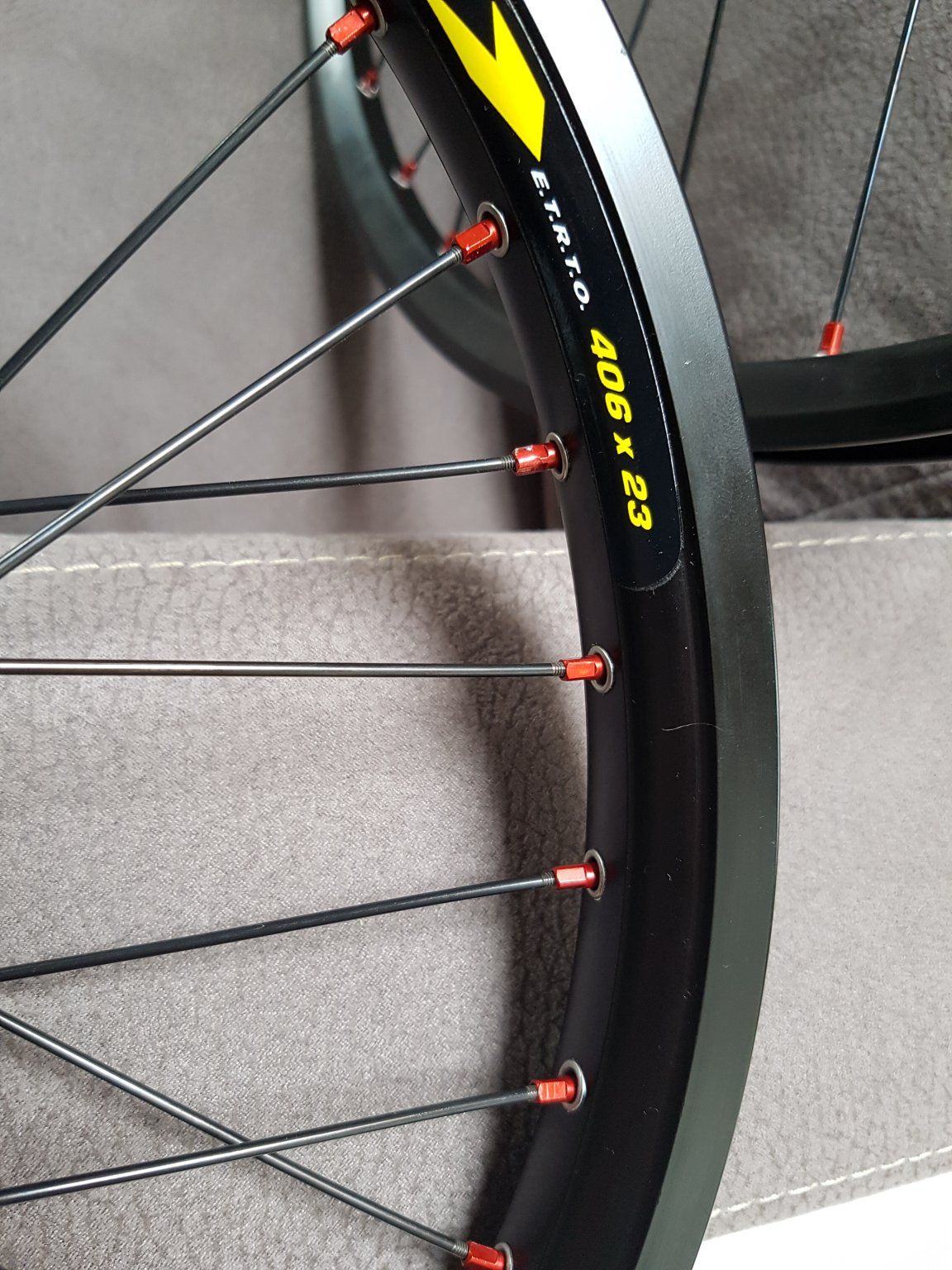

Die zweite Baustelle sind die Laufräder. Die sind soweit schonmal aufgebaut:
Auch da kann ich keine reine Erfolgsmeldung liefern. Der Hersteller der VR-Felge hat ein zu kleines ERD-Maß genannt. Ergo sind die Speichen bzw. Nippel zu kurz. Statt 12mm kommen jetzt 16mm rein, hab sie bereits bestellt. Die Nippel haben bei dem Versuch, das Speichengewinde weiter rein zu bekommen, arg gelitten:
Beim HR sieht besser aus, da hat alles gestimmt. Tensiometer ist bestellt, beim Zentrierständer muss ich mir noch überlegen, ob ich knausrig bin und irgend einen China-Teil kaufe oder 250€ für einen Park Tool investiere.

Wie geht's weiter? Die Nippel werden die Tage getauscht, der Matchmaker bestellt und -ganz wichtig- die Rahmenfarben werden beim lokalen Händler begutachtet und danach der Rahmen bestellt. Beide Farbvarianten, die in der engeren Auswahl stehen, sind ab Lager binnen einer Woche bei mir. Gerade noch genug Zeit, den größeren Anhänger zu bauen, um den Riesenkarton nach Hause zu bekommen und den Zentrierständer zu bestellen, damit ich die Laufräder in Ordnung bringen kann, sodass das Rad bald auf eigenen Räder stellt. Wenn nichts mehr dazwischen kommt wird das Rad in 2 bis 4 Wochen fertig sein.

Wenn der Händler 40 Euro für einen Satz nimmt brauche ich nur 8 Laufradsätze bauen / nachzentrieren lassen und habe den Park Tool wieder drin. Bei der Anzahl an Rädern die ich habe plus diejenigen, die ich warte amortisiert sich das schnell. Ich mag außerdem nicht jedes Mal den LRS 20km in die nächste Stadt schleppen. Es wird also ein Zentrierständer werden, nur eben welcher ist noch unbekannt. Tendenziell natürlich der Park Tool. Alleine wegen der Erweiterbarkeit. Die billige Kopie kostet halt 100 Euro weniger und kann soweit das gleiche. Soll nur unpräzise sein.
Teile die Meinung vom Schraubenkopf. Mein Zentrierständer (Günstiger Park Tool) hat sich über die Jahre mehr als rentiert. Ich nutze diesen zusammen mit meinem Bruder und wir haben sicher schon über 30 Räder neu aufgebaut. Nachzentriert habe ich auch schon sehr oft. Wobei meist nicht meine Räder sondern die von Freunden. Aber auch hier war ich jedesmal froh einen zu haben.

Wieder zurück im Warmen geht es an den Laufrädern weiter. Das Hinterrad ist dankt Zentrierständer und Messgerät für die Speichenspannung fertig zentriert, jetzt fehlt noch das Vorderrad, bei dem die neuen Nippel schon drin sind. Zentrieren macht bei dem Rad wenig Spaß, die Felge lässt sich nur schwer dazu überreden sich mittig auszurichten. Also habe ich mir Unterstützung geholt:

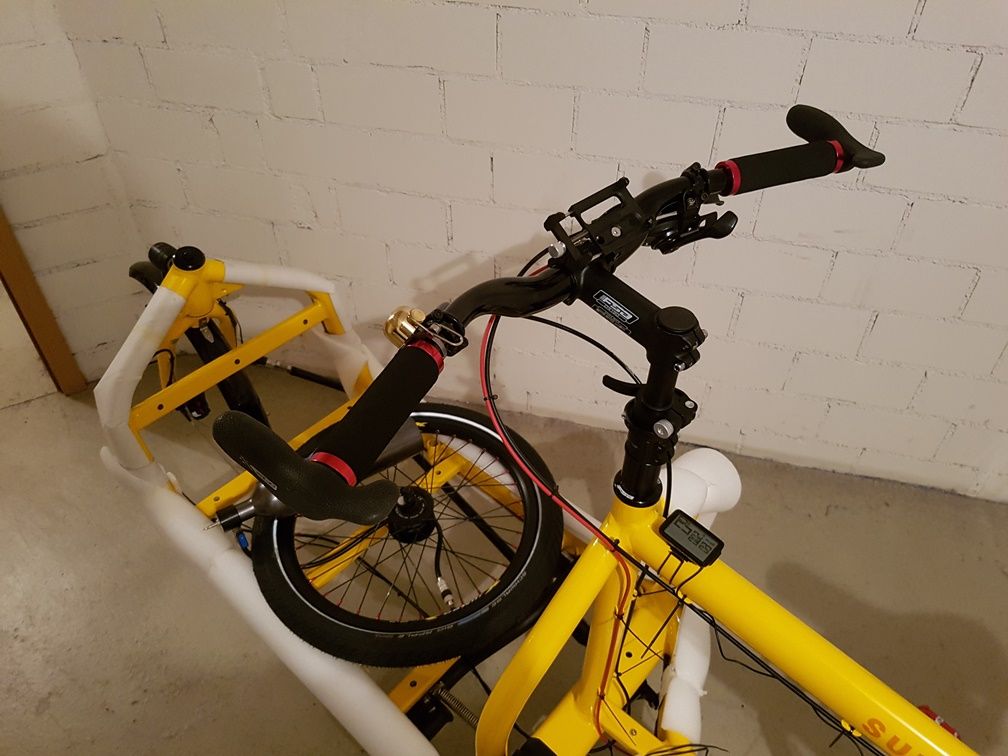

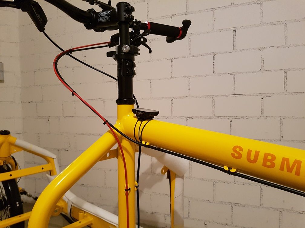

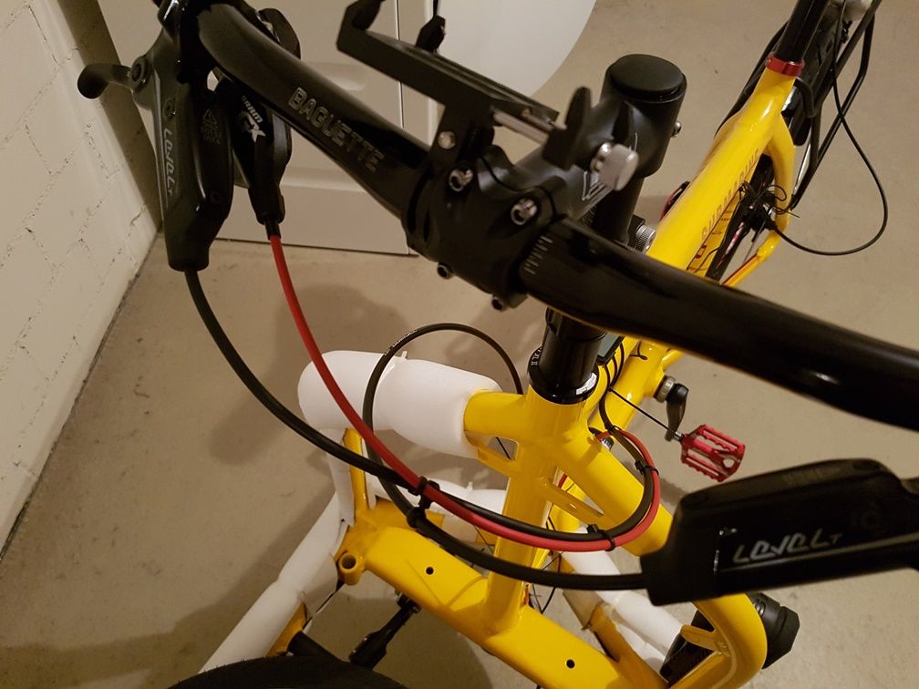

Bis daher wie versprochen der Lenkbereich:
Sieht etwas wüst aus, aber ist ja noch nicht richtig verlegt und eingestellt. Bin noch etwas unentschlossen, ob ich erstmal den Easyup installiere oder nur den Schaft verlängere. Meine Frau mag lieber höhere Lenker, ich eher tiefere. Unsere Schrittlänge unterscheidet sich um 8 cm, ist der Lenker bei ihr also gleich hoch wie der Sattel hätte ich 8 cm Überhöhung, was für mich vom jetzigen Standpunkt aus völlig ok wäre. Somit sollte der Bedarf an der Höhenverstellung nicht gegeben sein und ich könnte mir dieses unschöne Geschwür sparen :D

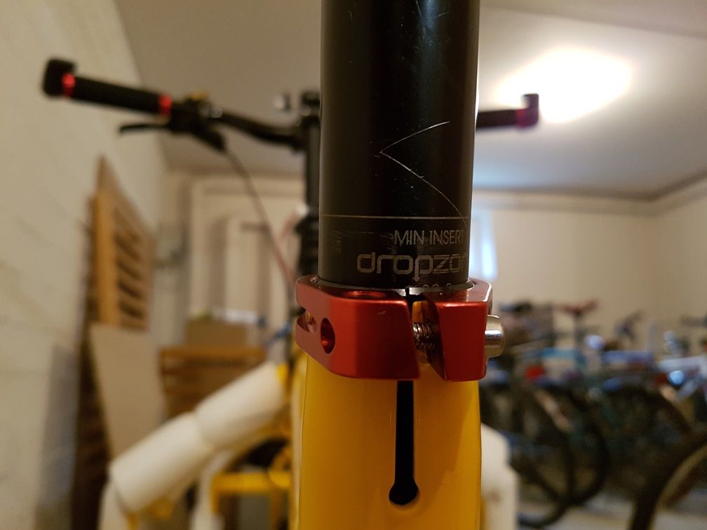

Unsicher ist auch noch, ob ich die verstellbare Sattelstütze vom Fully nehmen kann. Meine KS Dropzone hat nur 385mm Gesamtlänge. Die steckt beim Fully schon einen Zentimeter zu wenig im Rohr und das ist dort 50 cm lang. Allerdings baut der Sattel dort deutlich flacher, der Sqlab ist dagegen ein Trümmer.
Wie gross bist du nochma? Ich bin 182cm und mein Thomson (410mm?) ist von der Länge ausreichend. Viel grösser solte ich aber nicht sein.
Meine Schrittlänge ist 93 cm, der Sattelauszug sollte also irgendwo bei 82 cm liegen. Das Sattelrohr ist 484 mm lang, die Stütze 385 abzüglich der Mindesteinstecktiefe von 100(?) mm und der Sattel baut um die 70 mm auf. Damit komme ich auf etwa 84 cm, sollte also reichen. Ich bin aber auch nicht davon abgeneigt, die Stütze einen Zentimeter weniger tief ins Rohr zu stecken, wenn es an diesem Maß scheitern sollte. Das Bullitt hat ja zum Glück ein verstärktes Rohrende.
Was hat denn deine Thomson als Min Insert?
Der EasyUp ist halt pottenhässlich, ich finde ihn aber ziemlich unverzichtbar. Zumindest, wenn auch nur die Möglichkeit besteht, dass du mit dem Rad auch mal Sperrgut wie große Kartons oder so transportierst. Ist halt doof, wenn der Lenker in Kurven gegen die Fracht stößt.
Weil das Kind ständig wächst musste ich auch für den Kindertransport den Lenker schon etwas hochstellen.
Da hast du Recht, ich bin gerade dabei mich damit abzufinden, dass ich das Geschwür montiere. Ich glaube vor allen Dingen auch, dass diese Schaftverlängerung mir kaum mehr Höhe bringt als der EasyUp wenn er voll eingefahren ist. Ich müsste also vermutlich eine zweite Verlängerung dran schrauben, was irgendwie auch Quatsch ist.

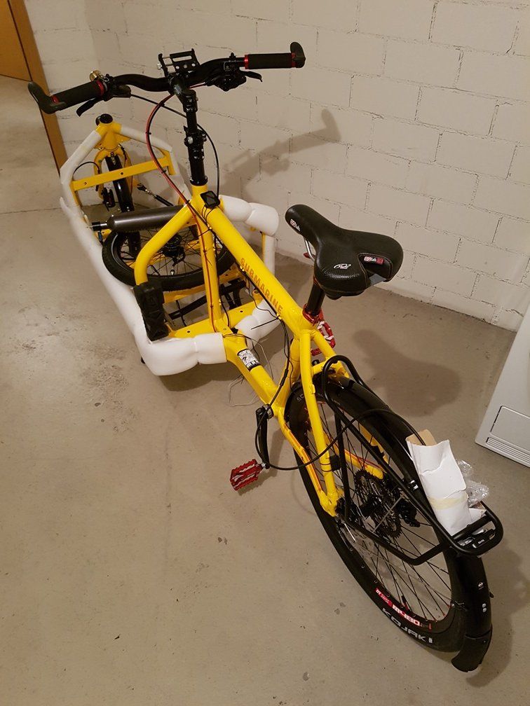

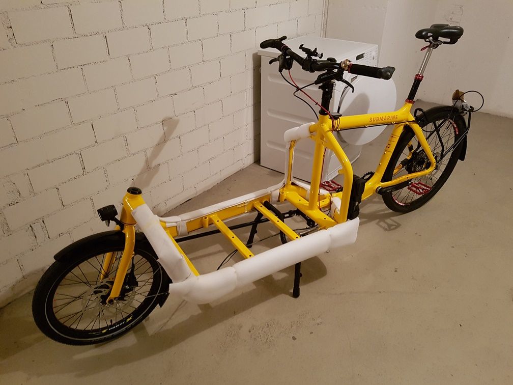

Jetzt ist es endlich soweit. Eigentlich wollte ich Samstag ja schon einen ersten Bericht abliefern, daraus ist aber zeitlich nichts draus geworden, ich wollte lieber noch vor Mitternacht im Bett liegen. Dafür kommt heute alles auf einem Haufen daher. Ich teile, weil es doch ein paar Fotos sind, die Beiträge nach Tagen auf, hier Samstag und im nächsten Beitrag Sonntag.
Beginnen wir aber trotzdem mit einem Blick zurück auf den Freitag, da kam der Rahmen aus seinem sicheren Kokon und wurde zusammen gesetzt:
(Keine Ahnung, warum es das Bild gedreht hat, am PC ist es korrekt ausgerichtet)
So, nun ist auch endlich klar, welche Farbe das Teil hat: Submarine. Ursprünglich wollte ich Clockwork (orange) haben, aber bei der Anprobe hat sich eben gezeigt, dass das Gelb viel wärmer und dunkler ist als auf den Produktfotos zu sehen. Ein sehr angenehmer Farbton der hervorragend mit den roten Eloxteilen harmoniert.

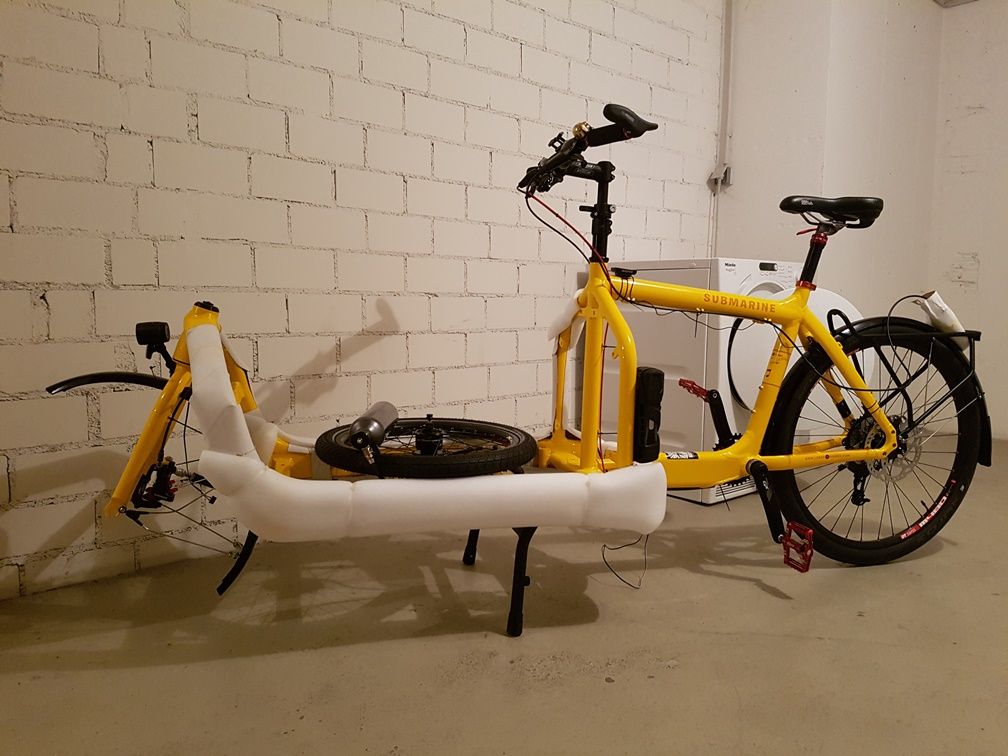

Nun aber zum Samstag. An dem Tag hat sich das Rad am meißten gewandelt. Der Temperatur wegen bin ich in den Keller umgezogen, wo es etwas beengter zugeht als in der Garage. Begonnen habe ich mit Kurbel, Sattelstütze und Lenkeinheit.
Wenn ich die Schaftverlänerung neben den EasyUp halte fällt auf, dass ich mit dem gerade etwas höher komme als wenn der verstellbare Schaft in der untersten Position ist. Ich hätte also ein anderes Steuerrohr oder eine zweite Verlängerung gebraucht, um etwa die Höhe zu erreichen, die ich als komfortabel ansehe. Also bleibt das Geschwür erstmal.
Schaltwerk, Gepäckträger, Schutzblech und Schaltzug folgten alls nächstes:
Und da kam auch schon das erste Problem: Mit fehlte der IS-PM-Adapter für die hintere Bremse. Ich hätte schwören können, noch so ein Teil rumliegen zu haben, aber bis auf zwei 160er-Adapter konnte ich keinen finden. Das sollte nich das einzige fehlende Teil sein...
Kommen wir aber erstmal zur Sattelstütze. Die erste Anprobe habe ich mit einer NC17 gemacht, um zu messen, welche Sattelhöhe ich erreichen kann. Ich kam dabei erstaunlich hoch, sodass ich den Umbau zur KS Dropzone gewagt habe. Wie zu erwarten muss die Stütze dabei etwas höher eingebaut werden als maximal zugelassen. Muss ich eben das Wochenendbier und die Süßigkeiten weglassen, dann macht das nichts mehr aus :D.
Die Beschriftung wird noch von einem Silikonring überdeckt und den Kratzer versuche ich mit Edding zu kaschieren.

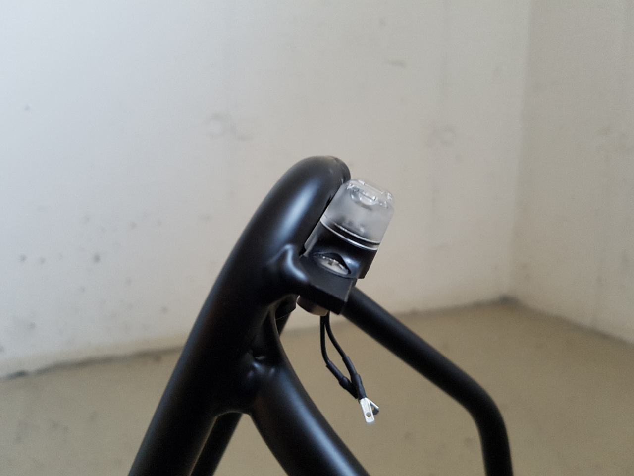

Als nächstes kamen Lichtanlage und VR-Schutzblech an die Reihe und auch der Tacho durfte nicht fehlen. Die Messung ist am Hinterrad, weil das Kabel natürlich nicht reicht. Sicher wäre ein kabelloses Modell besser geeignet für so einen Rahmen, aber der höhere Batterieverbrauch stört mich an den Dingern und so habe ich halt ein Kabel am Oberrohr langzuführen.
Nachteilig bei der Positionierung am HR ist auch der Abstand der Sitzstrebe zum Laufrad. Für die Kettenstrebe war die Strippe zu kurz, also musste ich ein paar Abstandshalter einbauen. Nicht schön, aber es funktioniert.
Eigentlich wollte ich noch die Leitung für das VR anschließen. Aber weil Jagwire keine Angaben zur Level auf der Homepage führt habe ich mir irgendwo aus den Tiefen des Internets die Info geholt - und die war natürlich falsch. Zur Level T gehört das HFA206 und nicht -202. Wegen einem Scheiß Zwischenstück bekomme ich die Bremse nicht verstrippt. Und das richtige Set irgendwo lieferbar zu finden, wo auch noch die übrigen Teile, die für den Zusammenbau benötigt werden, lieferbar sind, war auch nach langer Suche nicht möglich. Irgendwie habe ich es dann aber doch geschafft und hoffe, dass das Teil am Dienstag eintrudelt.
Beim VR hat sich gezeigt, dass 2.15er BA in Kombination mit den Blumels zwar noch geht, aber viel Dreck passt da nicht dazwischen. Also den auf Vorrat gekauften 2.00er eingebaut. Junge, ist der schmal! Fast schon zu schmal. Aber mein Sohn ist bald 2 Jahre alt, für den ist der 2er Reifen also ausreichend komfortabel. Nun das Teil noch tubeless aufziehen und - holla - klappt beim ersten Versuch. Kaum Milch ausgetreten und binnen weniger Sekunden komplett dicht. Das Rad bleibt bis Sonntag ausgebaut und an der Luftnabelschnur. Nicht dass mir der Reifen noch vom Haken rutscht wenn ich den Schlauch abnehme.
Und damit ist der Samstag auch gelaufen. Abschließend noch ein paar Übersichtsfotos:

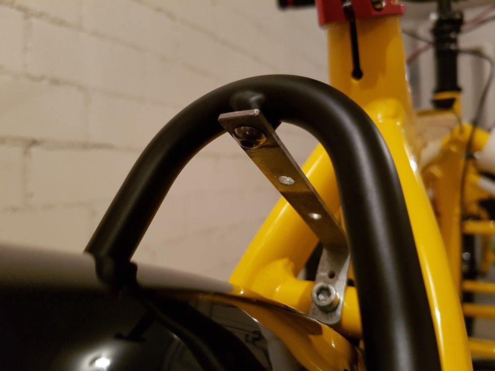

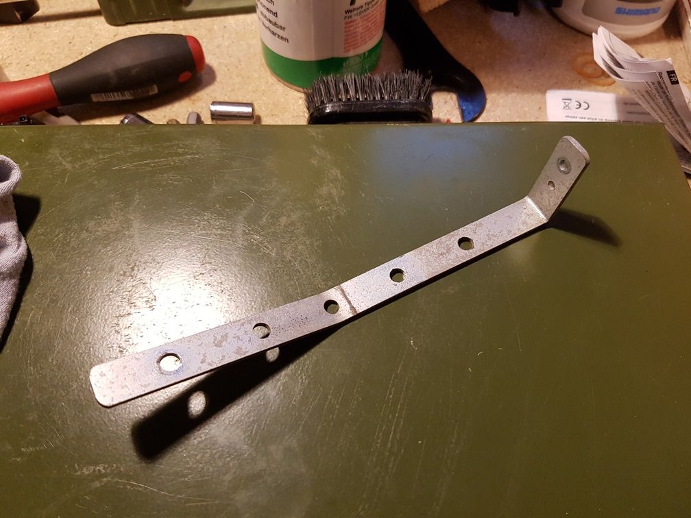

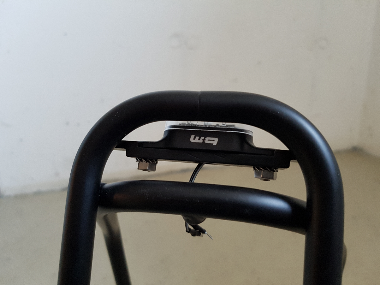

Mit dem Gepäckträger bin ich auch nicht besonders glücklich. Eigentlich wird das Teil ja mit dem Schutzblech verschraubt, dafür müsste es aber mit den Ösen daran aufliegen. Tatsächlich habe die aber mehrere Zentimeter Abstand zueinander, wodurch das Schutzblech nicht verwendet werden kann, um den Träger am Verdrehen zu hindern. Ein Blick in die Gerümpelkiste brachte einen Rücklichtträger hervor, dessen Bohrlöcher sowas von exakt passen, dass ich sie nur noch auf den richtigen Durchmesser bringen und den Halter auf die benötigte Länge kürzen muss.
Dieser Bügel sollte eigentlich auf dem Blech aufliegen...
Hier den gekürzten Halter mal probehalber montiert. Den lackiere ich gerade im gleichen Ton wie den Träger selbst und besorge noch eine passende V2A-Schraube. Die von SKS mitgelieferten sind ein Witz, erstmal nur verzinkt, und dann auch noch M5, obwohl diese gewindelosen Löcher für die Blechmontage in der Regel 6 mm Durchmesser haben.
