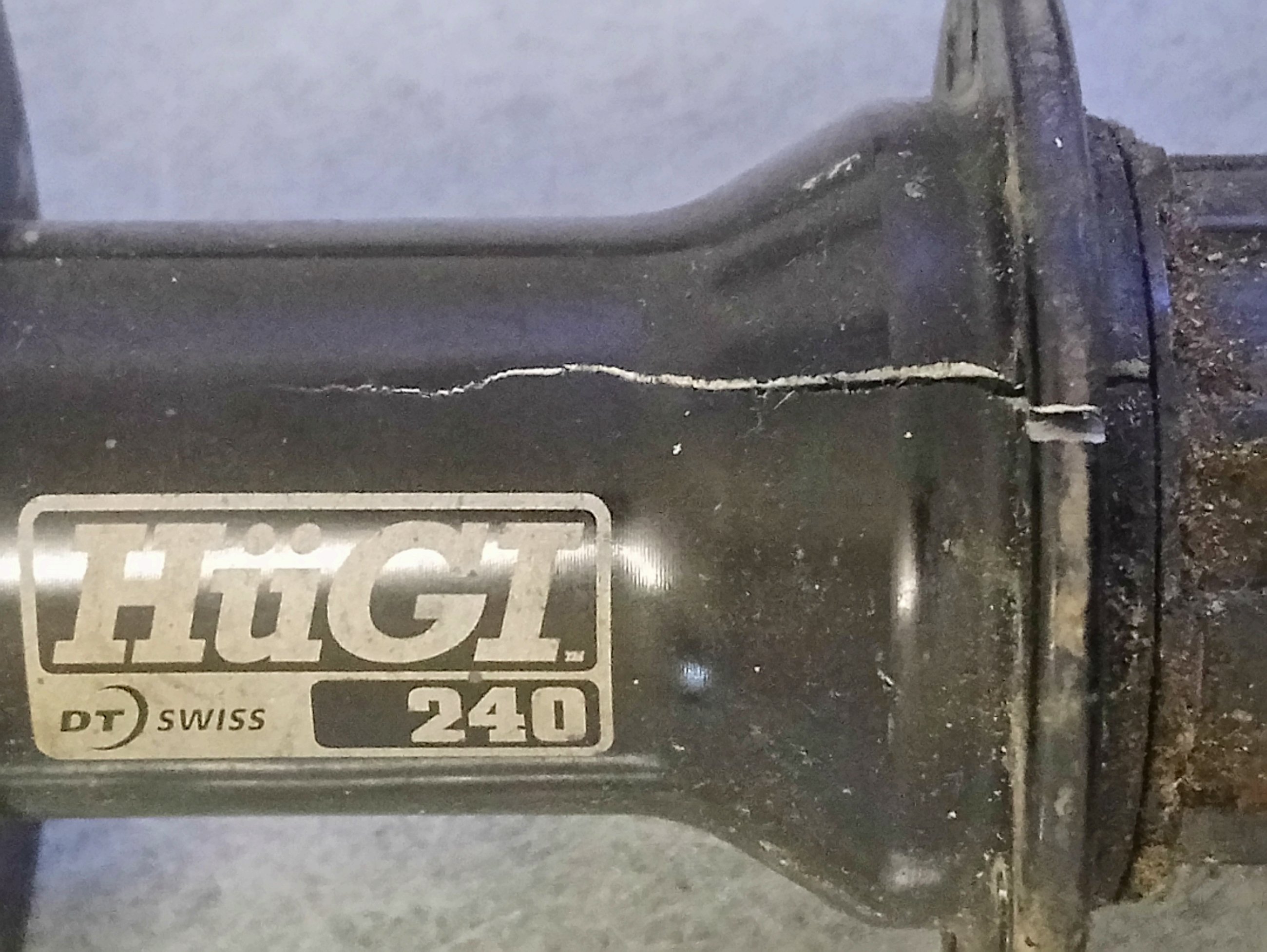

Auch hier gibt es Probleme.
Ursache ist die zu hohe Spannung der Speichen ab Werk.
Garantie wurde vom Hersteller abgelehnt.
Geiler, fast Totalschaden.
