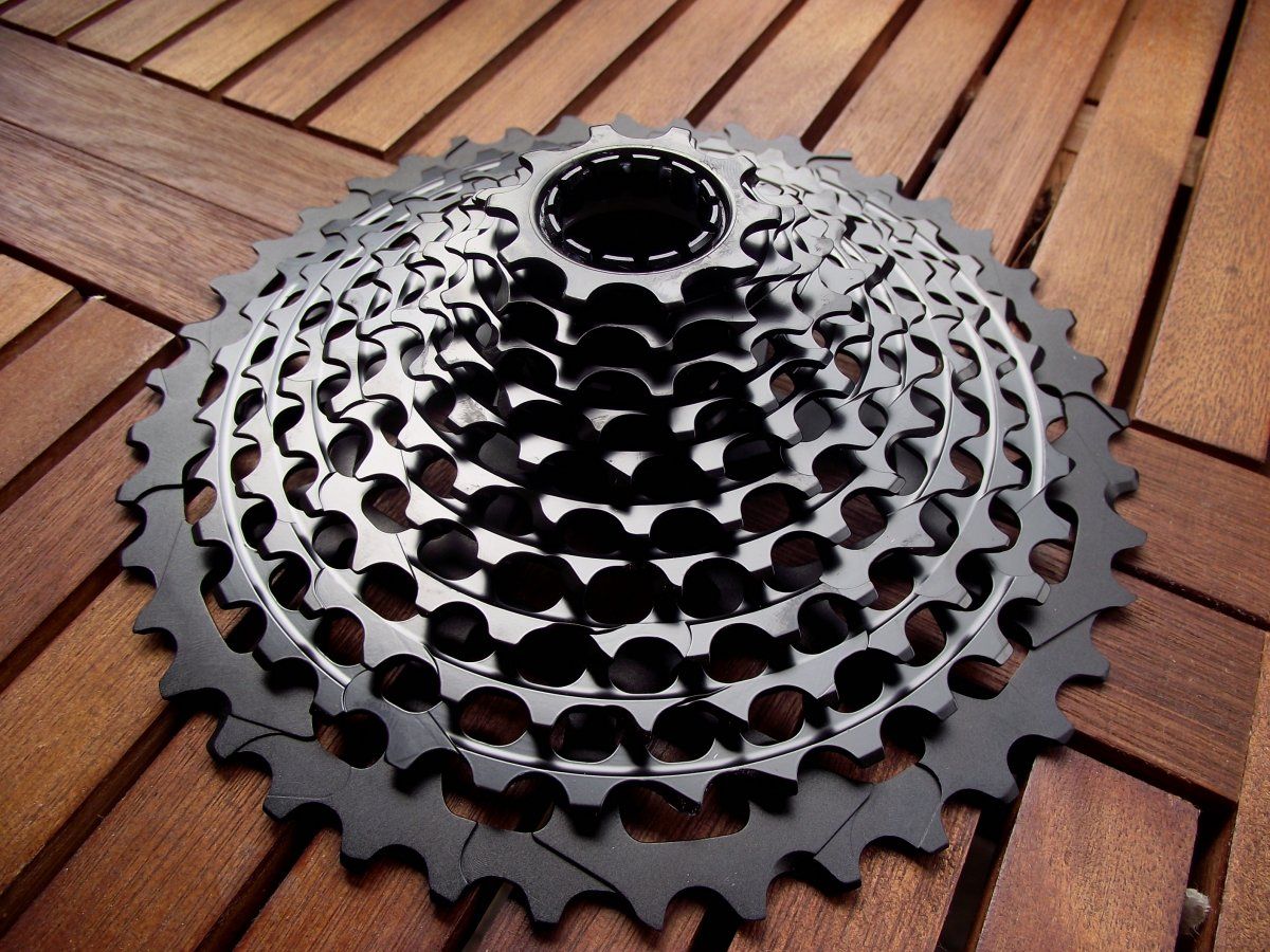

Ich habe hier mal die Sunrace und die XG-1150 gegenübergestellt. Die Sunrace hat kleinere Gangsprünge im wichtigen mittleren Bereich. Wohingegen ich mit der XG-1150/1195 schneller fahren kann. Schwere Entscheidung!
Also mir persönlich sind nur extrem wenige Gelegenheiten im Sinn, bei denen es deutlich mehr Spaß machen würde, bei 42 km/h noch kräftig mittreten zu können, als bei 38 km/h.
Wenn du das Ding tatsächlich zum touren (auch mit Gepäck) hernehmen willst, könntest du eher noch mal über das 36er KB nachdenken.
Sieht gut aus bisher. Ich bin schon gespannt auf das Endergebnis und die Fahreindrücke.
Da wusste ich gar nicht das es 11 fach gibt. Danke! Da könnte ich glatt 70 € sparen und würde "nur" das 10 er Ritzel verlieren.
Das ist echt eine Überlegung wert.
Aber warum ist die bitte nur Sram Kompatibel?
Ich würd trotzdem XD und GX Kassette nehmen, ist leichter und kaum teurer und die 10% zusätzliche Spreizung schaden sicher nicht.

Vielleicht tendiere ich auch zur XG-1195. Die Spart 130g am Laufrad und ich kann ein 44 er Ritzel nachrüsten. Entscheidungen über Entscheidungen. hmm

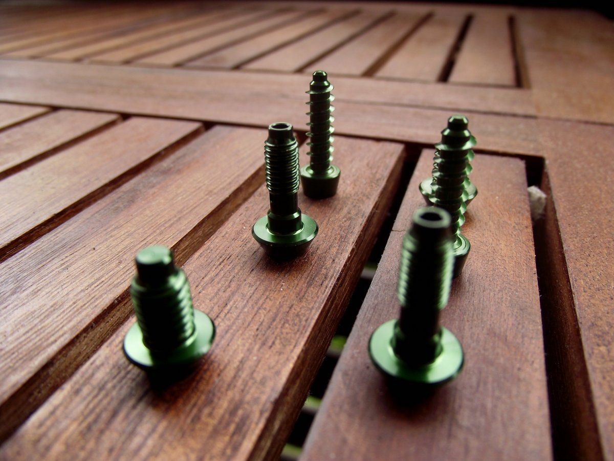

Heute kam ein kleines Päckchen. Ich wollte ja ganz dezent Farbe ins Spiel bringen.
Sogar dezenter wie erwartet, da zwei Schrauben im Päckchen gefehlt haben.

Noch mehr Schrauben. Darunter verstecken sich auch Yokes. Das Rot der SP1 Yokes muss weg :)
An der Farbe erkannt man im übrigen das Material :).

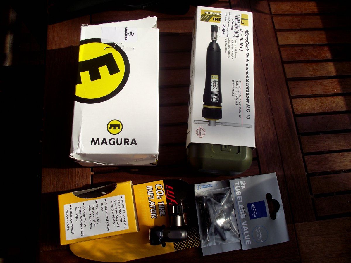

Heute kamen dann fünf Pakete. Meine bessere Hälfte ist leider krank. Die positive Seite ist: Ich musste dadurch nicht zu 3 Postdienstleistern in die Filiale. Perfektes Timing würde ich sagen. Heute gibt es nur Bilder im dunkeln. Die Sonne kommt erst jetzt beim schreiben raus. Zwei Fotos habe ich dann doch neu gemacht. (Sollte mir vielleicht doch mal eine neue Kamera kaufen...)
Zuerst einmal kam etwas Werkzeug. Der Proxxon MC10 macht einen guten Eindruck. Die Rasterung kann nicht versehentlich verstellt werden und braucht ordentlich Kraft. Find ich gut. Wenn ich mal mehr Nm brauche, mache das auf Arbeit. Für zu Hause komme ich mit 2-10 hin.
Dazu kam ein Entlüftungsset für die MT. Ich bin schon einmal sehr gespannt wie das funktionieren wird. Ein paar schwarze Tublessventile und eine neue Co2 Pumpe waren auch dabei.
