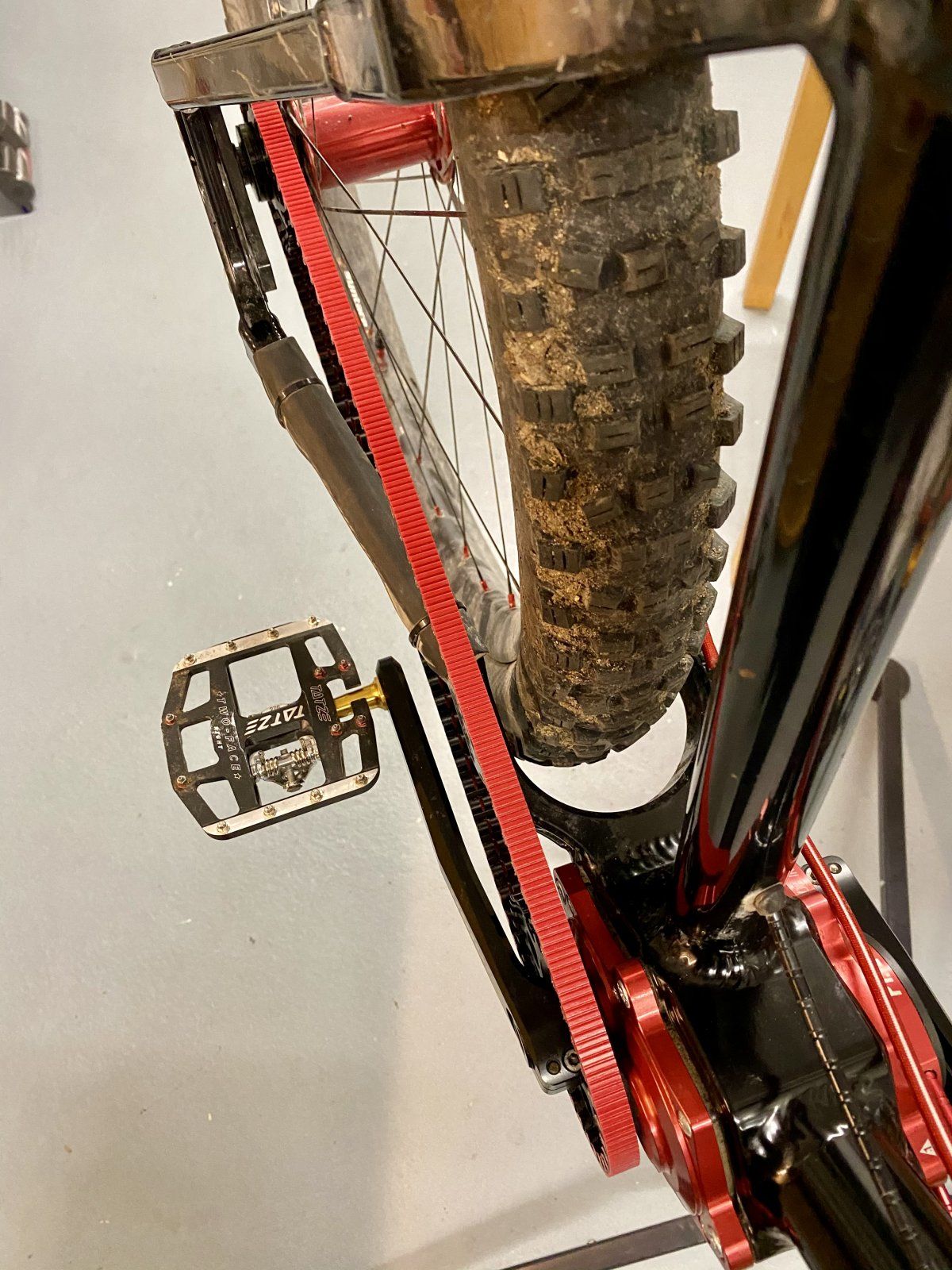

so, jetzt auch mit Riemen. 113T mit 32 zu 28 Übersetzung auf CDX:SL Riemenscheiben. Gar nicht so einfach, diese schwarzen Riemenscheiben zu besorgen. Zum Glück hatte Nicolai noch eine auf Lager.
Der Antritt ist direkter, hätte nicht gedacht, dass die Kette im direkten Vergleich so flext.
Alles Ton in Ton, schön gemacht !

Ich bin jetzt noch nicht so viel mit dem Riemen gefahren. Deshalb will ich noch vorsichtig mit den Aussagen sein.
Der gefühlte Unterschied ist imho spürspar. Dieses aufschaukeln im kleinsten Gang konnte ich auch nicht mehr wahrnehmen. Und es ist noch mal leiser.
Im direkten Vergleich würde ich das nächste Mal gleich auf den Riemen gehen und mir keine Gedanken um die paar Prozent Effizienz machen.
Das Thema Effizienzverlust kommt dann mehr aus der Box selbst, ob man mit Kette oder Riemen fährt ist dagegen wahrscheinlich zu vernachlässigen.
