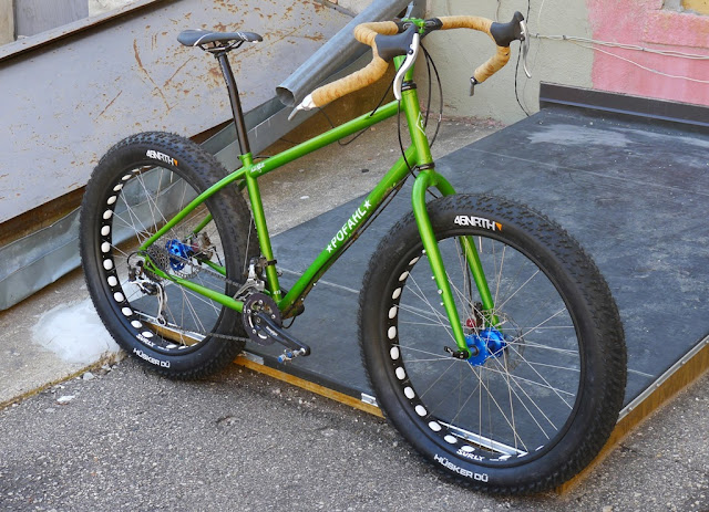

Diese fetten Teile gibt es scheinbar auch mit "normaler Einspeichnung":

Rattenscharf so ein Teil!
