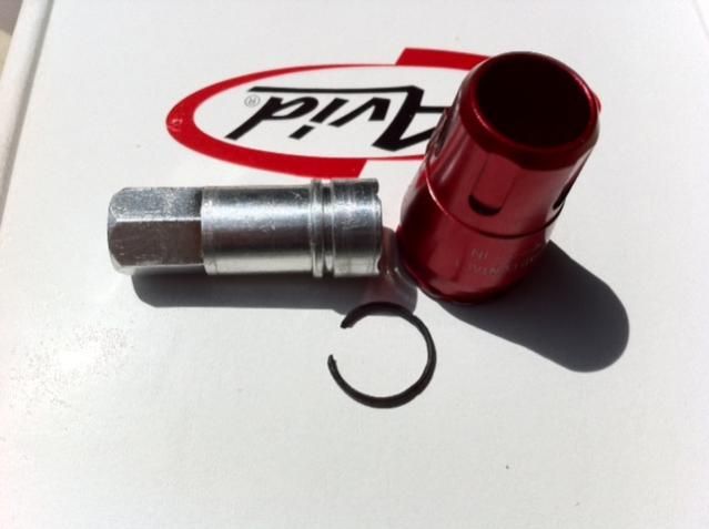

wer kann mir sagen wo ich so einen O-Ring bekomme? Lt. Avid gibts nur die ganze Druckpunktschraube zum austausch....
Gibt es in diesem Teil eine 2. Dichtung(O-Ring) oder nur die eine die in der Nut sitzt?
PTFE als Material ist OK?
Danke für eure Hilfe!
edit: wer suchet der findet....
http://www.mtb-news.de/forum/showthread.php?t=502213
hoffentlich auch einen Dichtring...
