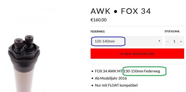

gibts für die Fox 34 verschiedene Versionen der AWK oder doch nur eine?
Auf der Site von Fahrrad-Fahrwerk.de steht in der Beschreibung "für 130 - 150 mm Federweg" und in der Dropdown Liste kann ich dann aber nur "für 120 - 140 mm " auswählen :ka:
Ich fahre eine Fox 34 Float Performance Fit4 mit 160 mm als OEM Gabel in einem Cube Stereo C62.
Passt das Teil da und kann ich das dann so bei FFW bestellen?
Danke schonmal für sachdienliche Hinweise :daumen:
und noch mehr Dank an Ralf / @chickadeehill für diese tolle Konstruktion und die dafür geopferte Zeit :daumen:

Was sagt denn Fahrrad-Fahrwerk dazu?
da bin ich grad erst dabei, die mal anzufunken....
Also, dass es mit einer F34 (650b / 27,5") in 160 mm geht wurde irdendwo im Thread schon bestätigt (find aber den Beitrag nicht mehr...) .
Es geht mir nur darum, ob es 2erlei Varianten für kleinere/größere Federwege gibt .
Gibt für die 34 nur eine AWK, welche für 120-160mm Federweg funktioniert und freigegeben ist. Da hat sich noch ein Zahlendreher eingeschlichen, der zeitnah korrigiert wird.
VG Tristan
PS: Fahr sie auch in einer auf 160mm umgebauten Aftermarket 34 Float NA2. Wirst es nicht bereuen... ;)

Arbeitest Du bei FFW oder wie kommst Du zur Aussage mit der zeitnahen Korrektur?
Gruß
Marko
Jap. Die Angabe des FW kommt durch die aktuellen Werte der Aftermarket Gabeln zustande. Die 34 gibts regulär nur bis 150mm, oder eben als OEM Variante bzw. Umbau durch anderen Airshaft mit 160mm FW. Daher auch der ursprünglich Angebene Bereich von 130-150mm.
Wie gesagt wird diese Angabe aber aktualisiert und auf 130-160mm für die 34 geändert.
120mm ginge laut Ralf auch, Platz ist ja dann mehr als genug, allerdings ist das mehr der Einsatzzweck der 32er Gabeln und wird deshalb als nicht unbedingt sinnvoller Bereich für die 34 angesehen.
VG Tristan
@Route66
Den Ausführungen von Tristan ist nichts mehr hinzuzufügen (danke!), du kannst die AWK beruhigt in die Fox 34 verpflanzen. Bei der Auslegung ist die 160mm Variante explizit berücksichtigt worden, dies wurde bisher von meiner Seite aber eher zurückhaltend kommuniziert. Die 160er gibt’s halt nicht ‘von der Stange‘.
Gruß
Ralf
