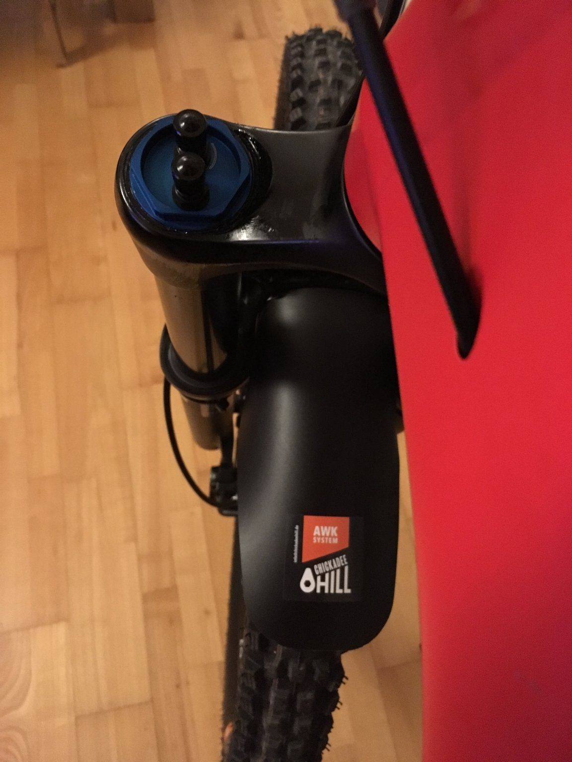

Erledigt, vielen Dank - bin jetzt mal auf 70:145 und sieht gut aus, könnte sogar noch ein wenig zu straff sein. Die Gabel steht jetzt übrigens höher 155mm, zuvor kam ich nichtmal ganz auf 150mm - SUPER
Neue Decals gabs auch gleich
Photo-2018-01-19-17-51-34_1337.JPG Photo-2018-01-19-17-50-54_1336.JPG Photo-2018-01-19-17-50-36_1335.JPG
Grüße, Rene
