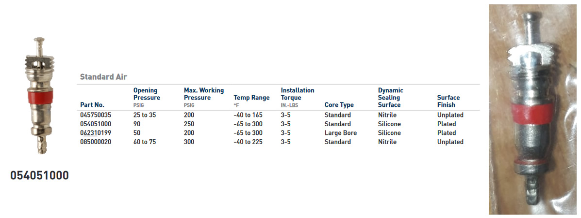

als Ventileinsätze kann man x-beliebige verwenden oder gibt es besondere Empfehlungen?
Einen von einem AV-Schlauch hätte ich, aber kA ob die für den höheren Luftdruck in Gabeln passen.
Den hats in meiner AWK offenbar irgendwann zerbröselt, war irre spaßig die Teile rauszukratzen. :D
Interessante Frage, darüber hatte ich bisher noch gar nicht nachgedacht. Da gibt es tatsächlich Unterschiede, die normalen Schrader Luftventilkerne sind nur bis 300 Psi Arbeitsdruck freigegeben, was bei komprimierter Gabel ja durchaus überschritten werden kann.
Dann gibt es da noch Hochdruckventilkerne mit 500 oder gar 4000 Psi.
http://www.schraderinternational.com/_/media/Schrader/Files/Document Library PDFs/North America/Valve Core Brochure_9-16-16.pdf
In Dämpfern werden ja aber auch nur die ganz normalen verwendet.
Ja, das wundert mich gerade auch etwas. Ich hatte das mal wegen was anderem probiert zu überschlagen, bei voller Kompression dürfte man schon bei relativ geringem Anfangsdruck bei so einer 160mm Pike schon auf über 500 Psi kommen. Und natürlich, je mehr Anfangsdruck, desto höher ist dann natürlich auch der Druck bei voller Kompression.
Die Ersatzventile im AWK Service-Kit sehen aber tatsächlich nach den normalen Luftventilen aus. Wobei es ja auch andere Hersteller als Schrader gibt.

Bei genauerem Hinsehen doch nicht ganz identisch (Hubbel unter der roten Dichtung). Dafür sehen sie aber wie die Rockshox-Ersatzventilkerne aus.
// Edit
https://www.hibike.de/rock-shox-fed...ung-dualair-pf7c7466bd1b0c25b994318fb681a33ad
Hm, bei dem Preis würde ich im Zweifelsfall auch lieber zu den RS Ventilen greifen. Da weiß man dann dass es hier keine bösen Überraschungen gibt.
