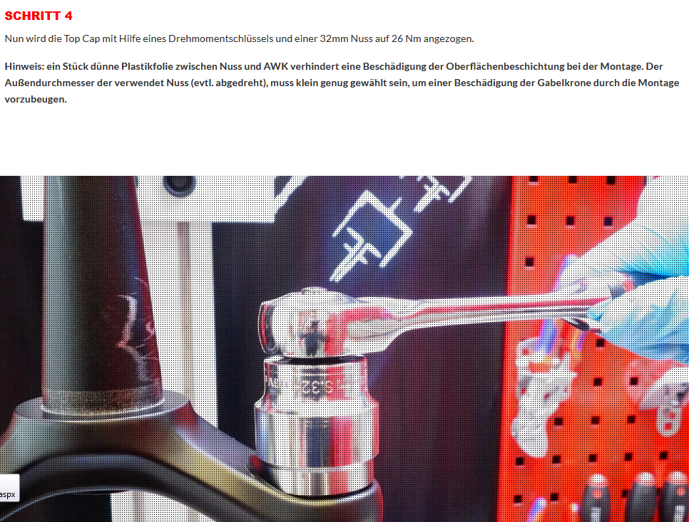

Habe mir gestern auch die AWK für die 2018er Pike eingebaut. Die erste Probefahrt war schon echt begeisternd. Fahre mit 72 kg 53 PSI Hauptkammer, 100 PSI AWK und jetzt fast offene LSC. Die Chose ist dermaßen sensibel - das war mit das sinnvollste Tuning, dass ich je hatte (mal abgesehen vom LH-Dämpfer ;-)
Was weniger schön war, war der Einbau. Für die 2018er Pike gibt´s ja die Hülsenlösung: eigentlich Topcap abschrauben, AWK draufschrauben, fertig.
Wenn nicht der große 32er Schraubkopf der AWK wäre. Meine Stahlwille-Nuss ist schon sehr schlank, aber die Nuss ging ab dem vorletzten Gewindegang wohl nicht mehr ganz auf den AWK-Kopf, da sie (unbemerkt) leicht auf der Gabelkrone auflag und mir hat es zwei Ecken von dem AWK-Kopf leicht gerundet (das Alu ist ja auch nicht so hart und ich nicht der begnadetste Schrauber).
OK - mimimimimi ist das eine, aber wenn ich das Ding 1x mal im Jahr runterschraube zur Wartung wird es bald eine zu runde Sache.
Hat einer von Euch auch die AWK für eine 18er Pike? Welche 32er Stecknuss habt ihr genommen? Gibt es irgendwo eine Geeignete von der Stange? Oder habt ihr eine Standard-Nuss noch abgedreht/abgeschliffen, bis diese passt? (wobei ich nicht wüsste, wo ich die Nuss noch abschleifen kann - die Wand ist eh so dünn, dass dann nicht mehr viel übrig bleibt)

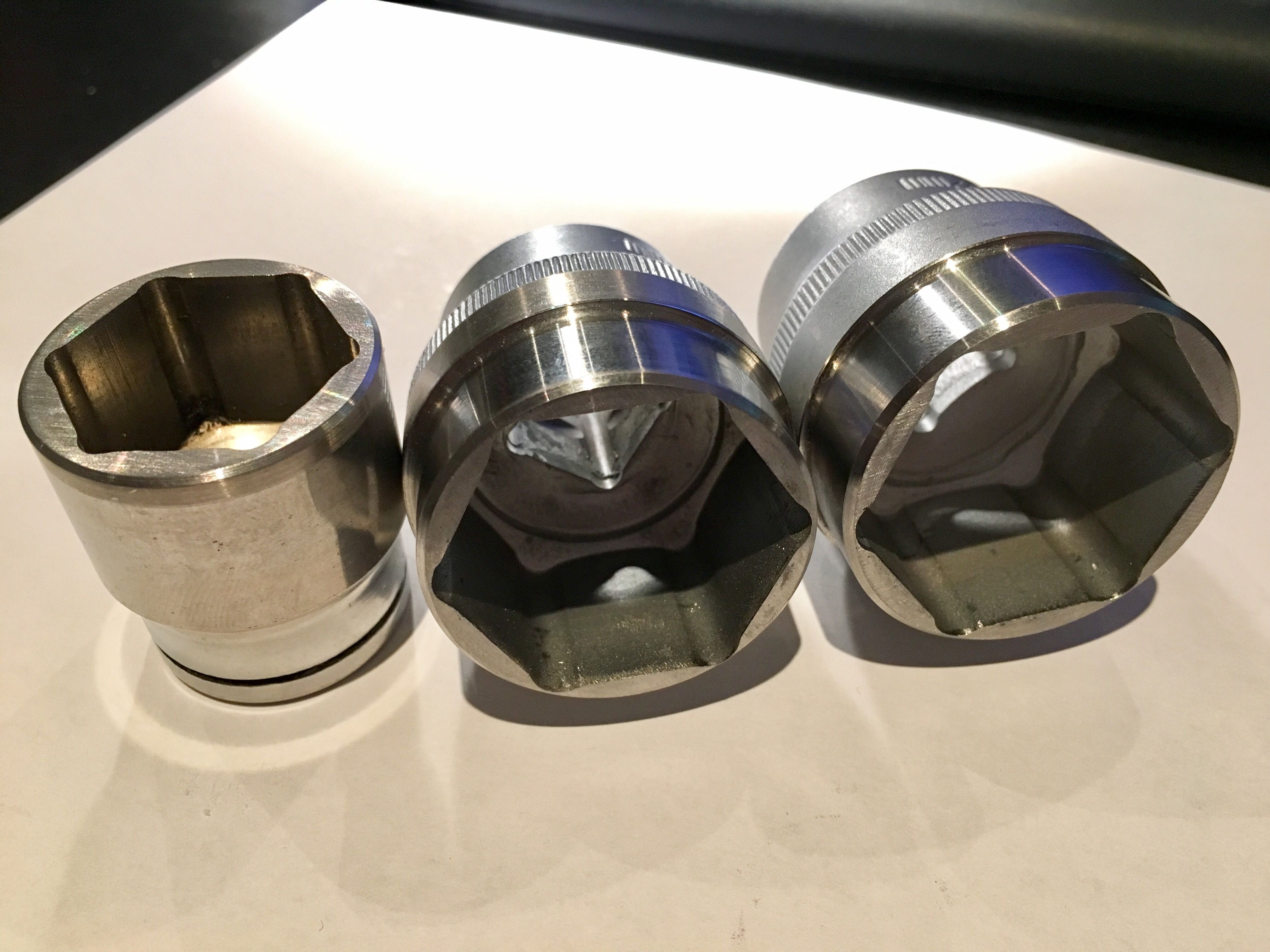

Ich habe mir in 2017 mal diverse Stecknüsse abdrehen lassen aus genau diesem Grund. Auch eine plane 24er Stecknuss macht es deutlich einfacher mit den Standard RockShox Topcaps.

Hm, Rohrsteckschlüssel werden ja mit Außendurchmesser angegeben, einer mit 32mm Außendurchmesser passt da also auf einen 30mm Sechskant?Rohrsteckschlüssel sind da ziemlich optimal, der 32/30 passt für fast alle Marken.
Bei mir werden auch die Rohrsteckschlüssel mit der Schlüsselweite angegeben. Außendurchmesser wäre mir neu.Hm, Rohrsteckschlüssel werden ja mit Außendurchmesser angegeben, einer mit 32mm Außendurchmesser passt da also auf einen 30mm Sechskant?
Die Topcaps dichten über O-Ringe, da reicht leicht handfest ohne Dremo. Solltest du auch hinbekommen.Und wie klappt bei den Rohrsteckschlüsseln gescheit mit dem Drehmomentschlüssel?

... nachvollziehen kann ich es aber schon. Die Nuss packt an allen Schraubflächen an und verteilt die Kraft wesentlich gleichmäßiger auf die Schraube als eine Zange, die nur an zwei Seiten greift. Und bei einem geforderten Drehmoment von 26Nm (was man ja mit der Zange nur "gefühlt" hinbekommt) dürfte die Nuss schon schonender sein - insbesondere bei dem weichen Alu der AWK. (Vorausgesetzt, die Nuss ist von vergleichbar guter Qualität wie dei Knipex-Zange und den Anforderungen angepasst)Was für ein Unsinn
Ist aber völlig übertrieben, handfest reicht vollkommen. Sobald der O-RingNaja, 28 Nm sind für meine Begriffe nicht „handfest“.
Ich kenne keine Nuss die auch nur annähernd so passgenau ist dass man so schonend wie mit dem knipex Zangenschlüssel arbeiten könnte.... nachvollziehen kann ich es aber schon. Die Nuss packt an allen Schraubflächen an und verteilt die Kraft wesentlich gleichmäßiger auf die Schraube als eine Zange, die nur an zwei Seiten greift. Und bei einem geforderten Drehmoment von 26Nm (was man ja mit der Zange nur "gefühlt" hinbekommt) dürfte die Nuss schon schonender sein - insbesondere bei dem weichen Alu der AWK. (Vorausgesetzt, die Nuss ist von vergleichbar guter Qualität wie dei Knipex-Zange und den Anforderungen angepasst)
OK, das ist ja sehr interessant! Daran hätte ich nun wirklich nicht gedacht.Bitte die Drehmomente sehr ernst nehmen! Das Anzugsmoment hat einen signifikanten Einfluss auf die Radialspannung im Standrohr und unterstützt die Presspassung Standrohr/Krone.
Einfach ausgedrückt: Die Gewindeflanke steht unter einen Winkel und teilt die Kraft in mehrere Komponenten auf, eine davon drückt das Standrohr in die Krone.
