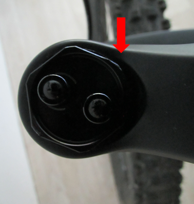

Habe mir gestern auch die AWK für die 2018er Pike eingebaut. Die erste Probefahrt war schon echt begeisternd. Fahre mit 72 kg 53 PSI Hauptkammer, 100 PSI AWK und jetzt fast offene LSC. Die Chose ist dermaßen sensibel - das war mit das sinnvollste Tuning, dass ich je hatte (mal abgesehen vom LH-Dämpfer ;-)
Was weniger schön war, war der Einbau. Für die 2018er Pike gibt´s ja die Hülsenlösung: eigentlich Topcap abschrauben, AWK draufschrauben, fertig.
Wenn nicht der große 32er Schraubkopf der AWK wäre. Meine Stahlwille-Nuss ist schon sehr schlank, aber die Nuss ging ab dem vorletzten Gewindegang wohl nicht mehr ganz auf den AWK-Kopf, da sie (unbemerkt) leicht auf der Gabelkrone auflag und mir hat es zwei Ecken von dem AWK-Kopf leicht gerundet (das Alu ist ja auch nicht so hart und ich nicht der begnadetste Schrauber).

OK - mimimimimi ist das eine, aber wenn ich das Ding 1x mal im Jahr runterschraube zur Wartung wird es bald eine zu runde Sache.
Hat einer von Euch auch die AWK für eine 18er Pike? Welche 32er Stecknuss habt ihr genommen? Gibt es irgendwo eine Geeignete von der Stange? Oder habt ihr eine Standard-Nuss noch abgedreht/abgeschliffen, bis diese passt? (wobei ich nicht wüsste, wo ich die Nuss noch abschleifen kann - die Wand ist eh so dünn, dass dann nicht mehr viel übrig bleibt)

Ich würde sie Stirnseitig abdrehen damit innen keine Fase mehr vorhanden ist. Das, und etwas Gefühl, dürfte dein Problem auch lösen.

Ja - mit einer Nuss muss man sehr aufpassen.
Ich nutze lieber einen guten Zangenschlüssel - sollte eh in keiner Werkstatt fehlen
ok, danke, zichl - ich habe zwar keine Drehbank, aber dann muss ich das wohl mal mit abschleifen probieren. Aber viel bleibt dann wohl von der Nuss wirklich nicht stehen ... ich muss ja eher den Rand abschleifen, damit sie nicht auf der Gabelkrone aufliegt sondern in den engen Zwischenraum passt.
Zangenschlüssel? So viel Gefühl traue ich mit nicht zu, damit an den Alukopf zu gehen. Ich bin auch froh um meinem Drehmo, sonst wird´s bei mir noch katastrophaler ...
ok, danke, zichl - ich habe zwar keine Drehbank, aber dann muss ich das wohl mal mit abschleifen probieren, ob ich eine Fase hinbekomme. Aber viel bleibt dann wohl von der Nuss wirklich nicht stehen ...
So ein Zangenschlüssel ist bei richtiger Handhabung für den Sechskant schonender als jede Nuss.

danke freetourer für die Alternative, wäre ich nicht drauf gekommen. Ich kenne Zangenschlüssel, habe ich auch in recht guter Qualität - aber Zangenschlüssel, richtiges Drehmoment und Aluschraube gleichzeitig überfordert mich handwerklich - ich werde dann eher die Stecknuss bearbeiten, bis sie passt, wenn es keine Stangenlösung gibt.
... nochmal danke, zichl - ich habe es mir nochmal angeschaut und nun eher gecheckt. Jetzt klar, die Nuss hat innen auch eine leichte Fase. Wenn ich die Nuss (stirnseitig) abschleife und die Fase innen fehlt, sitzt die Nuss schon mal tiefer auf dem nicht allzu hohen Kopf, so dass ich nicht in Gefahr komme, die Ecken abzurunden.
Wenn ich dann noch stirnseitig außen an der Nuss eine Fase reinschleife, dann dürfte ich auch nicht mehr an die Gabelkrone stoßen und das Problem dürfte erledigt sein.
Der Montag abend ist gerettet und ich habe ein Spezialwerkzeug mehr für´s Radl.
