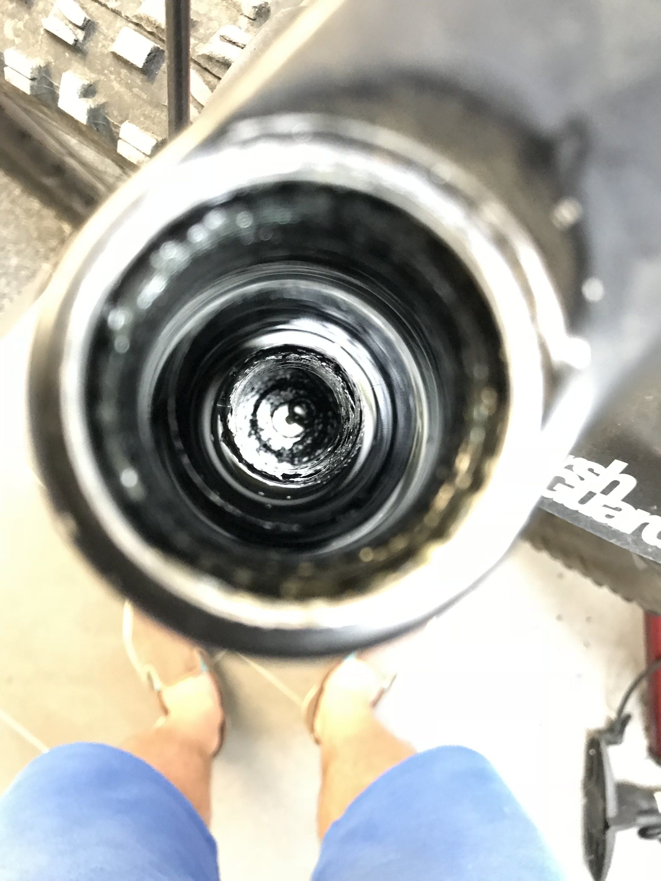

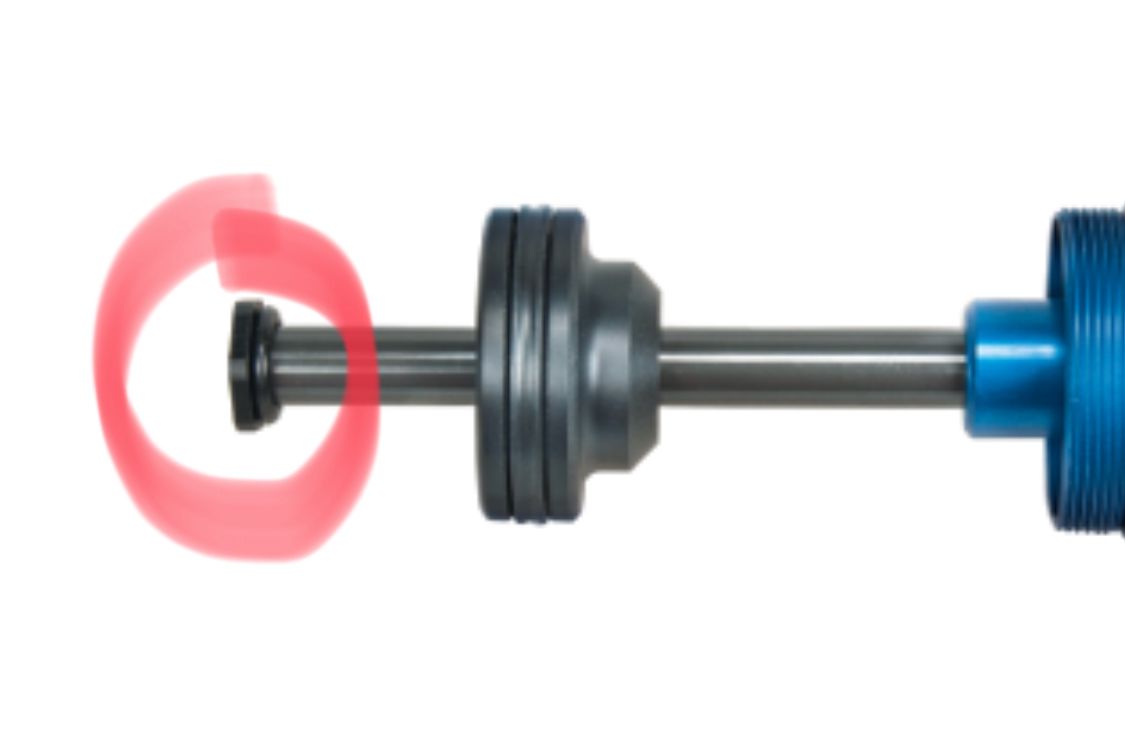

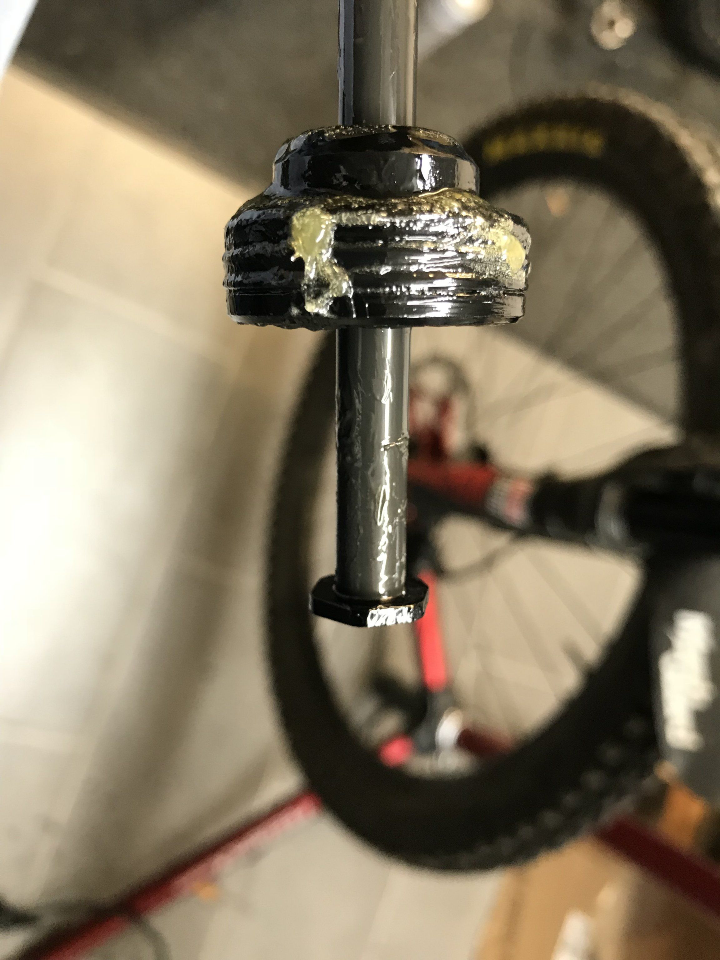

Hallo zusammen,
ich fahr seit ca. 3Monaten eine AWK in meiner 15er Pike RCT3.
Nun hatte ich bereits 2x ( heute das 2.Mal) das Problem, dass der O-Ring am Ende der Führungsstange, der den Trennkolben beim Anschlag dämpfen soll, von selbigen anscheinend von der Führungsstange heruntergedrückt wurde und in der Hauptluftkammer gefallen ist. Liegt nun auf dem Kolben des Airshafts. AWK klappert nun und nervt. Ist das schon mal jemanden passiert? Wie kann ich hier dauerhaft Abhilfe schaffen?

Hallo zusammen,
Anhang anzeigen 771459 Anhang anzeigen 771461 Anhang anzeigen 771462
Nimm einfach einen neuen O-Ring eventuell ist der originale nicht mehr gut bzw war von anfang an etwas zu groß Mein O-Ring hält mittlerweile seit 3 Jahren anstandslos.
Hallo zusammen,
Mal ne Frage:
Hälst du dich beim aufpumpen der Kammern an die Anleitung (Schritt 9-11)?
Wenn man nämlich gleich den vollen Druck auf die AWK gibt, könnte ich mir
vorstellen, dass der O-Ring runtergequetscht wird.
Nur so eine blöde Vermutung...
