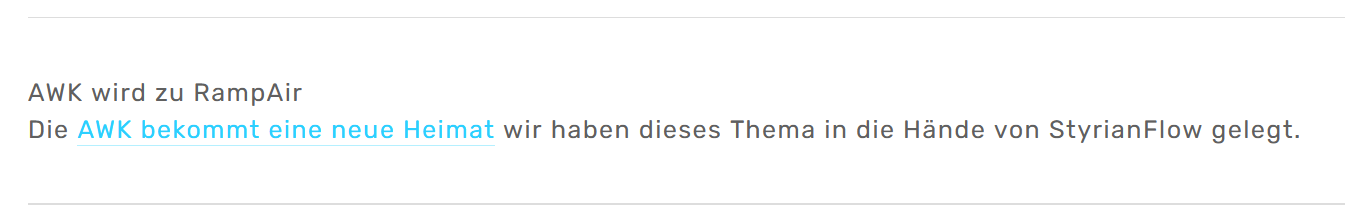

Bist du / ihr jetzt komplett dafür zuständig?
Auf chickadeehill.de ist das so angekündigt.
Ja, genau richtig.
Das Produkt was vorher unter AWK lief, läuft jetzt unter dem Namen RampAir weiter
RampAir läuft aber unabhängig von StyrianFlow und ist eine eigenständige Marke.
Bei Fragen kannst du dich gerne bei uns direkt per Telefon, Email oder auf Instragram melden.
https://rampair.bike

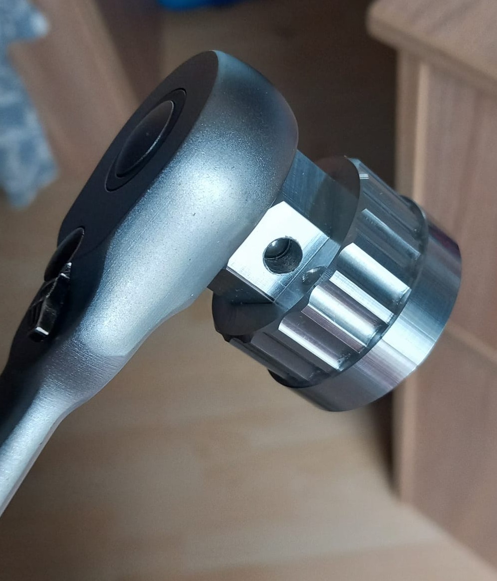

Mit den Schlüsseln hast du dann allerdings keine Drehmomentanzeige.
Kann man natürlich yolon, aber @chickadeehill hat da recht deutlich gemacht, dass man das nicht tun sollte.
Bitte die Drehmomente sehr ernst nehmen! Das Anzugsmoment hat einen signifikanten Einfluss auf die Radialspannung im Standrohr und unterstützt die Presspassung Standrohr/Krone.
Einfach ausgedrückt: Die Gewindeflanke steht unter einen Winkel und teilt die Kraft in mehrere Komponenten auf, eine davon drückt das Standrohr in die Krone.
Unior z.B. macht solche speziellen Stecknüsse, Abbey Tools auch. Die sehen zwar geil aus, sind aber auch sackteuer.
Hmm. Ist das denn zumindest irgendeine metrische Standardgröße?
Bei meiner Yari 170mm (also vor der Degradierung auf max 160mm) sind es 32mm, ich glaube für meine Fox 36 / Marzocchi war das genauso, aber auch das war vor deren Herabstufung zur AM-Gabel.
Steht auch so im Handbuch.

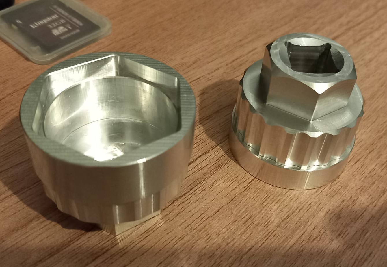

Um die originale Top-Cap abzubauen gibt es ja mittlerweile verschiedene Möglichkeiten, wenn da kein Kassettentool benötigt wird, würde da tatsächlich auch ein solcher Rollgabelschlüssel (oder besser die Knipex-Zange) gut funktionieren.
Habe auch eine abgedrehte Proxxon-Nuss verwendet, bis ich mal zwecks Freizeitbeschäftigung extra eine Nuss für die AWK gebastelt habe. Die ist im Außendurchmesser etwas kleiner, so dass die besser an der Gabelkrone meiner Pike vorbeipasst. Wurde auf einer Hobby-CNC gefertigt.
Das ist alles beeindruckend, aber leider habe ich weder Möglichkeit, noch Fähigkeit zum Abdrehen. Vielleicht gibt es ja doch eine Fertiglösung.
