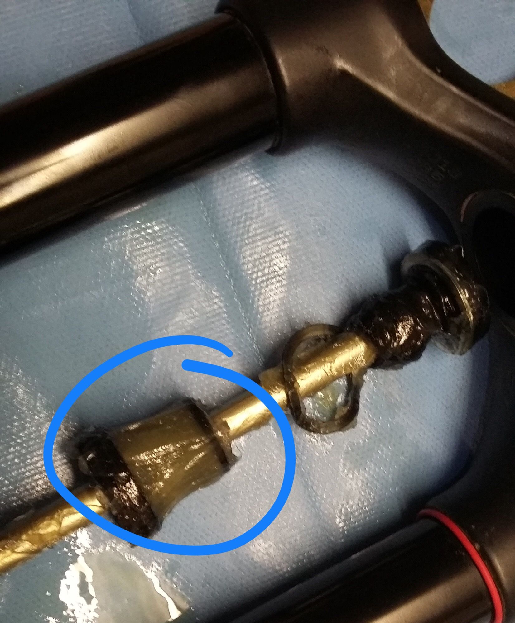

@chickadeehill : Danke für den Tipp! Ich werde das die nächsten Tage ausprobieren und berichten. Winterzeit ist Bastel- und Testzeit;)
Wieviel Fett (SRAM Butter?) würdest du so als "entsprechend" für die Negativkammer reingeben.....? (1-2 Teelöffel Fett...?)
@chickadeehill :Erstes Feedback nach Negativkammer Verkleinerung:
Ich habe das vor 2 Wochen so gemacht.....bleibt das Fett dort wo ichs hingetan habe?
Das entspricht 7ml....das sind 1,5 Teelöffel. Damit habe ich meinen 2018 Debonairshaft......der scheinbar 10% größer ist als der Solo Airshaft....somit 17ml (den Soloairshaft habe ich im Messbecher versenkt....25ml-40ml=15ml) auf ca. 10ml verkleinert. Die neuen 2019 Debonairshafts dürften ca 23ml/cm3 haben.....fertig mit der Zahlenspielerei....
@chickadeehill gibt es da genaue Werte wie sehr das Negativvolumen gewachsen ist? Ist der Transferport - Bypass bei den 2018 und 2019 Pike Modellen gleich geblieben....habe leider nicht nachgemessen wie hoch der liegt.....?
Nachdem ich vorher 80psi mit 3 Tokens bei 75kg mit Kleidung bei 20%SAG gefahren bin (5Klicks LowSpeed Druckst. und Rebound 2-3 Klicks vor ganz zu/langsam) und gute Ergebnisse bis auf Federwegsnutzung gemacht habe (die letzten 3cm waren selten genutzt....die letzten 2cm nie...)
....habe ich die letzten 14 Tage mit AWK 65psi/130psi gutes Ergebnis gefunden. Der SAG beträgt 17%...(....wenn ich auf 60psi und 20% gehe arbeitet die Gabel für mich zu sehr.....wird unruhig...LowSpeed Druckstufe von 5 Klicks weiter erhöhen macht leider das Ansprechverhalten der Gabel harscher)....das Ansprechverhalten ähnelt jetzt dem, ohne AWK. (Rebound nach wie vor fast ganz langsam....2 Klicks vor ganz zu)
Die Gabel ist feinfühlig aber nicht schwammig und steht im Trackstand schön stabil im SAG Bereich ohne zu wackeln. Die Gabel steht bei steilen Spitzkehren schön hoch im Federweg....wie ohne AWK. Die Federwegsnutzung geht in Richtung 14cm...(Drop ins Flache....1,8m Höhe)....und hat somit 1-2cm zugelegt-sehr schön!
Vielleicht senke ich noch den AWK Druck auf 125psi.....der letzte cm Federweg....(wobei wichtiger ist, dass die ersten 13cm sehr gut passen)......aber sonst, ist das sehr nahe an einer optimalen Einstellung für mich :) DANKE für den Tipp!

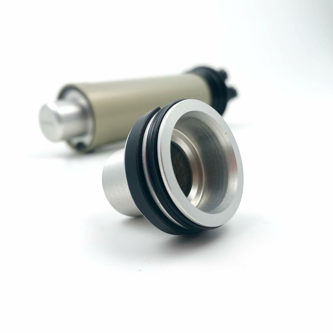

Die neuen AWK-Kolben und AWKs sind ab sofort im Fahrrad Fahrwerk Shop verfügbar.
Die erste Charge gibt es zum vergünstigten Einführungspreis.
Grüße und noch ein gesundes Neues!
Tristan
