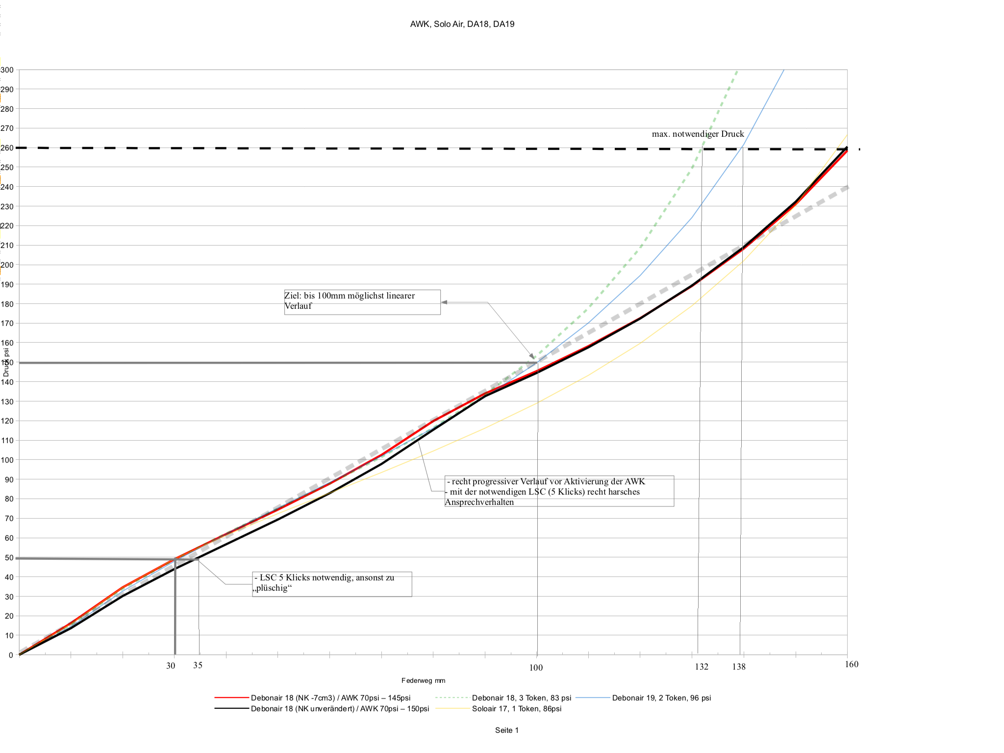

Meine Facts....nach besten Wissen (aber sicher nur grob) zusammengebastelt...für meine eigenen Bedürfnisse mit 70kg....falls es jemanden interessiert...

Warum kommt in dem Diagramm denn der Knick so früh, wo anscheinend die AWK anfängt zu arbeiten? Der müsste doch erst beim entsprechendem Druck, also 145 bei rot und 150 bei schwarz eintreten. o_O
...mmh...ich habe das so gemacht.....
Negativkammer....Größe entspricht Volumen bis Bypass....ca. 3mm mehr als Airshaft lang ist. Dort ist auch der Druckausgleich....in meinem Fall 70psi. Meine Kurven wurden grob in 10mm Schritten gerechnet...dh. Volumen der Negativkammer wächst und Druck fällt. (habe einfach das Volumen abzüglich des Airshaftes weitergerechnet.....über den den gesamten Federweg)
Positivkammer...Anfangsdruck 70psi...dieser steigt bis 145psi dann beginnt die AWK mitzuarbeiten.
Positivkammer minus Negativkammer entspricht der Kennlinie.
Wenn die AWK bei 145 psi einsetzt hätte ich noch einen errechneten Negativkammerdruck von ca 18psi. (145 liegt jedoch zwischen meinen zwei Positivdrücken 80mm/139 bzw. 90mm/151psi...somit nur grob dargestellt) Somit ist der Knick bei grob 90mm und 151psi minus 17psi = 134 psi dargestellt.
Hab ich einen Denkfehler? (Die grobe Rasterung reicht mir für meinen Zweck.....geht aber sicher besser:)
@XT660 nach meinem Verständnis: aufgrund der unterschiedlichen Kolbenflächen von positiv zu negetivkammer, können die Luft Kennlinien nicht durch 0 gehen.
Bei der Negativkammer musst du die Fläche des Schaftes abziehen, dadurch hast du dann bei gleichem Druck weniger Kraft auf den Kolben.
....da liegst du richtig. Mich hat das aber persönlich gar nich interessiert. Den 0 Wert habe ich mitgenommen, damit ich einfacher den linearen Verlauf der strichlierten grauen Gerade durch den Ursprung des Diagramm ziehen kann.
Wichtiger war mir der Verlauf vom SAG beginnend. Ich wollte mein altes Setup mit Debonair 18 3 Tokens und ca. 80psi auf die AWK übertragen und dann die Endprogression ab ca. 100mm Federweg „nutzbarer“ für meine Fahrerei gestalten. Eigentlich würde ich ohne AWK ja bis 100mm 3 Token mit 80 psi und dann nur mehr 1 Token mit ca. 90psi benötigen....aber da hilft ja die AWK:)
