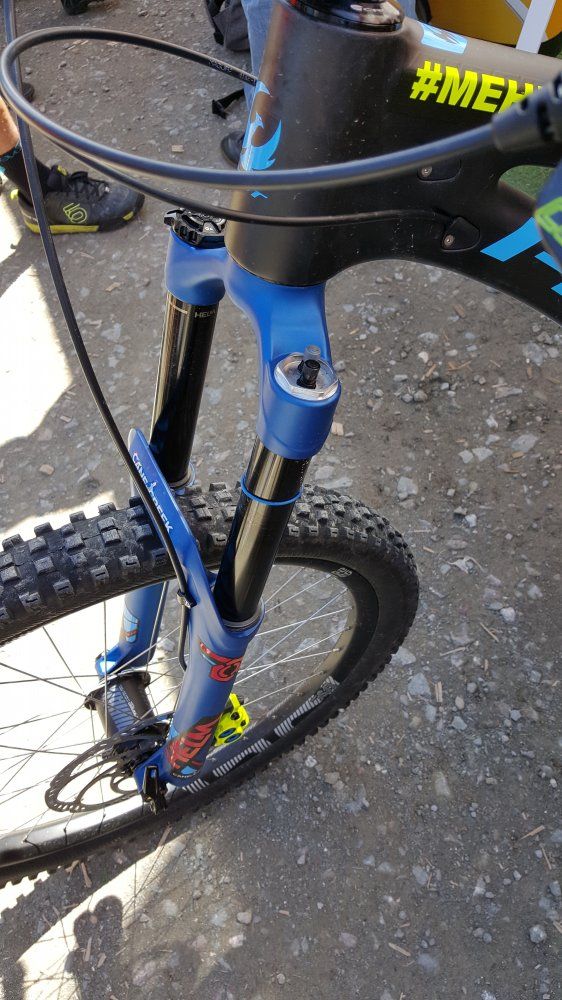

Was steckt denn da bei Tibor Simais Cane Creek Helm Gabel im linken Holm??? Entdeckt auf dem Bikefestival in Willingen.
