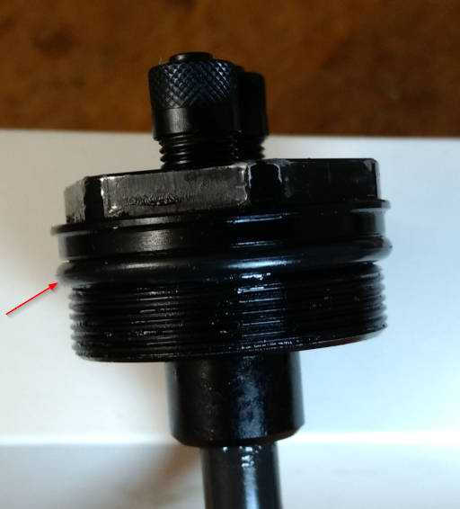

Klingt so ähnlich, wie bei meiner neuen Awk damals: es wurde die Dichtung oben an der verschlussschraube vergessen.
Die hier?
Also der Druck mit der originalen Topcap ist konstant geblieben.

Die Dichtung ist ja da, schade. :ka: Aber eigentlich kann der Druck ja nur dort entweichen. Wie gesagt original ok.
Die verdächtige Stelle mit Seifenwasser einschäumen und dann nach Luftblasen Ausschau halten. Damit solltest du eine Undichtigkeit detektieren können und sparst dir die Badewannenaktion.
