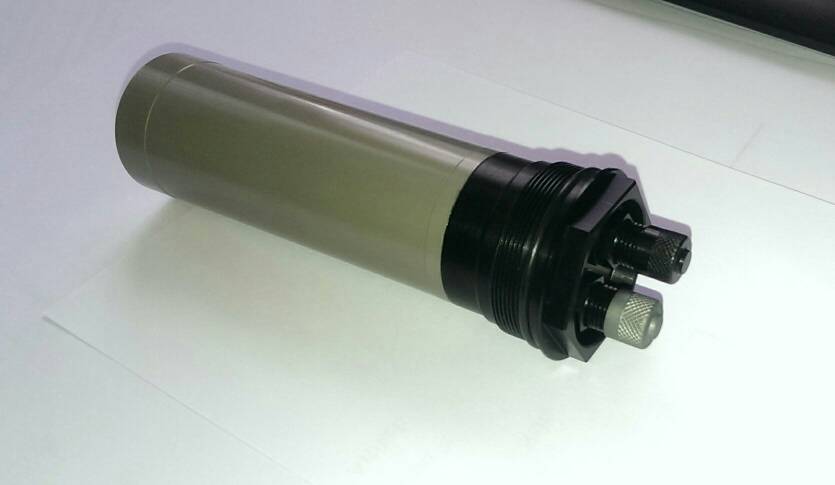

@Dakeyras
@Schneewolf
...Gelistet ist das F34 AWK noch nicht. Könnt Ihr mal ein Photo einstellen
Bitteschön:
(64,67g sind es übrigens)
