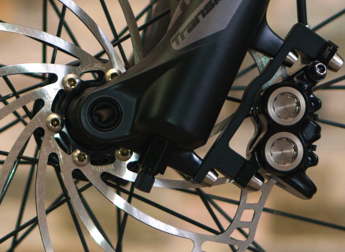

Die Befüllung von unten würde bzw. geht bei der Pike auch...;)
