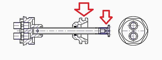

Hat sich denn dann der Druck in der großen (nicht AWK) Kammer erhöht oder blieb der wie eingestellt drin? Falls der nicht höher wurde kann der Druck nur oben am Topcap oder Ventil raus sein.
druckausgleich zw den kammern, in der einen kammer ging er also hoch, in der anderen runter
Na dann tausche doch mal die beiden Dichtungen der AWK aus. Bei mir lagen die zwei als Ersatz dabei.
Edit./ Der Pfeil ganz rechts deutet nicht auf die Dichtung, sondern auf den Anschlagpuffer. Die Kleine Dichtung sitzt ein paar Millimeter neben der großen Dichtung (Pfeil links), in der "Platte".
Danke an zichl für den Hinweis.
Der große Pfeil zeigt tatsächlich auf eine Dichtung (Quadring), der kleine Pfeil zeigt aber nur auf einen O-Ring der als Puffer dient. Die zweite Dichtung die es zu wechseln gilt wäre eher leicht links vom großen Pfeil direkt an der Führungsstange.
