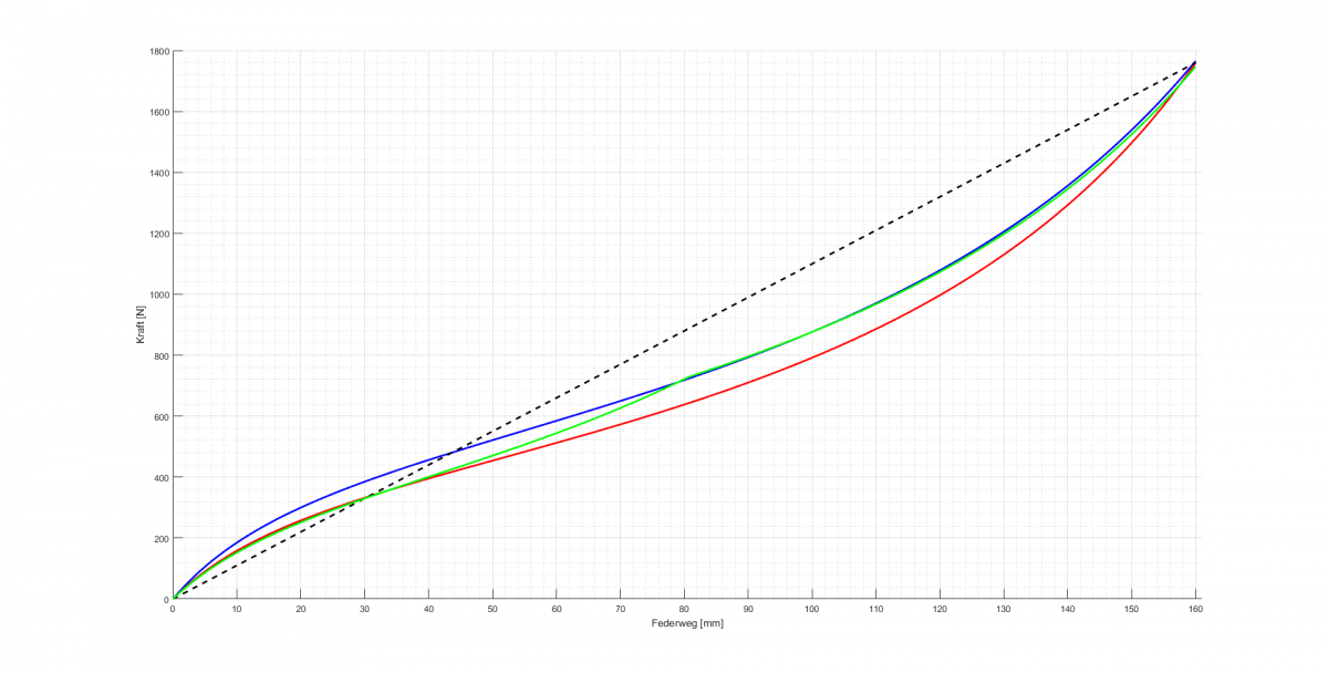

Ganz viel hängt auch denke ich von der Postition auf dem Rad und dem Fahrstil ab. Ich habe auch Bekannte, die finden sogar die Pike so wie sie ist i.O. - andere kommen aus dem schimpfen nicht mehr raus...
Marx und ich leben in den Alpen. Da ist das mit dem Sag eine ganz andere Geschichte. Unsere Trails variieren zwischen steil und steiler.
Mal abgesehen von der Tatsache, dass sich eine Gabel ja eh fast nie im Sag befindet.
vergiss den SAG - aber der Gegenhalt im mittleren Bereich merkt man schon ordentlich. Die meisten Gabelhersteller versuchen hier auch mit den Druckstufen auszugleichen bzw gegen zu arbeiten
was bei deiner Darstelltung immer fehlt - die Endkraft ist ja ganz schön - aber der SAG-Punjt und Verhalten im Mittleren Bereich (Gegendruck) sind für das Fahrverhalten ja eigentlich fast relevanter. Natürlich möchte man keine Druchschläge - aber eine absaufende Kurve ist ja das eigentliche Problem. Hier musst du dann weiter aufpumpen - und dann kannst du den Federweg nicht mehr ausnutzen. Rechne deine Modelle mal für SAG und Gegenhalt im mittleren Bereich
Ich verstehe nicht genau, was du damit meinst? Man sieht ja an den Kennlinien (mein Setup vs Sp00ns), dass das straffe Setup ohne Token genau das macht: es bietet mehr Gegendruck als das Setup mit einem Token. Natürlich hat man weniger sag und weniger Komfort bei kleinen Impacts. Und dennoch nutzen wir beide (ich gehe jedenfalls mal davon aus, dass es bei ihm so war) den Federweg. Straffer aufpumpen heißt ja nicht automatisch, dass man weniger Federweg nutzt, wenn man gleichzeitig das Volumen auch vergrößert.

Ich finde die Diskussion gut - hätte mir rechnerisch den Unterschied zwischen AWK und ohne Token am Anfang der Kurve auch größer vorgestellt.

kannst du evtl die drei Kurven in einen Plot machen? die Endkraft bei 160mm ist aktuell ja unterschiedlich

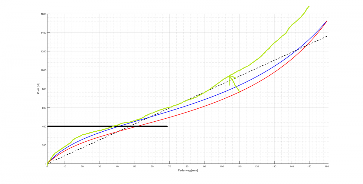

Klar:

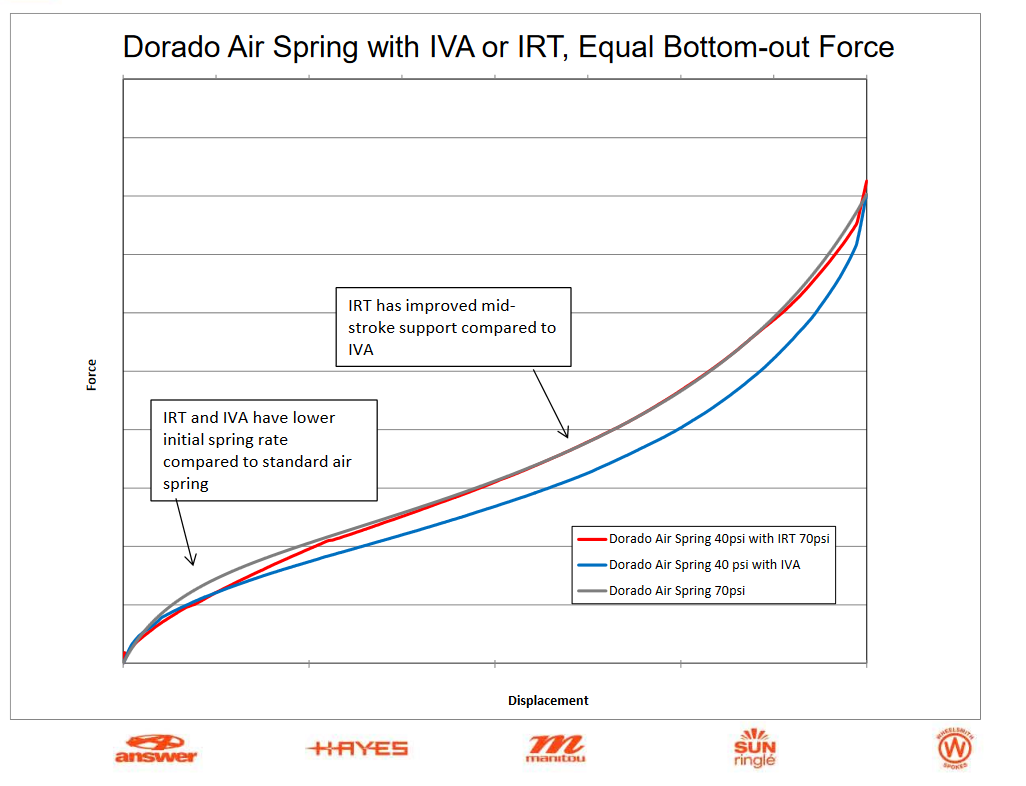

Im Vergleich dazu der gleiche Sachverhalt (SoloAir / IVA (also "Token") / IRT) aus dem Manitou PDF:
Sollte ich also irgendwas in meinen Überlegungen kolossal verbockt haben, hat Manitou das auch verbockt. Aber die wollen das Teil ja verkaufen, ich habe nichts anzubieten, also werden die sich schon halbwegs bemüht haben :D
Wenn ich zurück an die Anfangszeiten der AWK denke, als es nur ein Prototyp war, dann war die Idee der AWK einfach die Linearisierung der Kennlinie. Die Diagramme von @marx. zeigen das mE sehr gut. Je nach Setup mehr oder weniger ausgeprägt. Ob das einem etwas bringt oder nicht, erwünscht ist oder nicht, muss jeder für sich entscheiden.
Prinzipiell sollte man nicht die Kraft alleine vergleichen sondern auch das Integral (die Fläche) unter der Kurve berücksichtigen!
Müsste man dann nicht auch die Dämpfung betrachten? Die Federkennlinie ist eine rein statische Geschichte, die beim Fahren idR selten vorkommt. Zugegeben, die Sache wird dann recht komplex.

Vollkommen richtig, die Energie wird zum einen Teil in der Feder gespeichert und gleichzeitig natürlich ein Teil in der Dämpfung in Wärme umgesetzt.
dank dir. ich finde, man sieht es aber auch hier schön
mit AWK kannst du das schöne ansprechen haben (Komfort!) - ohne dass die Gabel durchrauscht. Den Punkt kannst du mit AWK beliebig wählen und verschieben.
was bleibt, ist dass dir die Pike mit 15% Sag komfortabel genug ist - was Geschmacksache ist.
