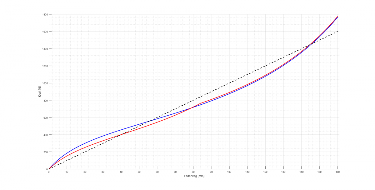

einmal mein Plot für Pike Solo Air OHNE Token und AWK. Nochmals zur Sicherheit: ich besitze KEINE genauen Maße der AWK, sondern habe mit den Werten rumgespielt, bis es in etwa gepasst hat.
Allerdings ist die Übereinstimmung mit der offiziellen Kennlinie aus Post 2329 schon einigermaßen gegeben würde ich sagen.

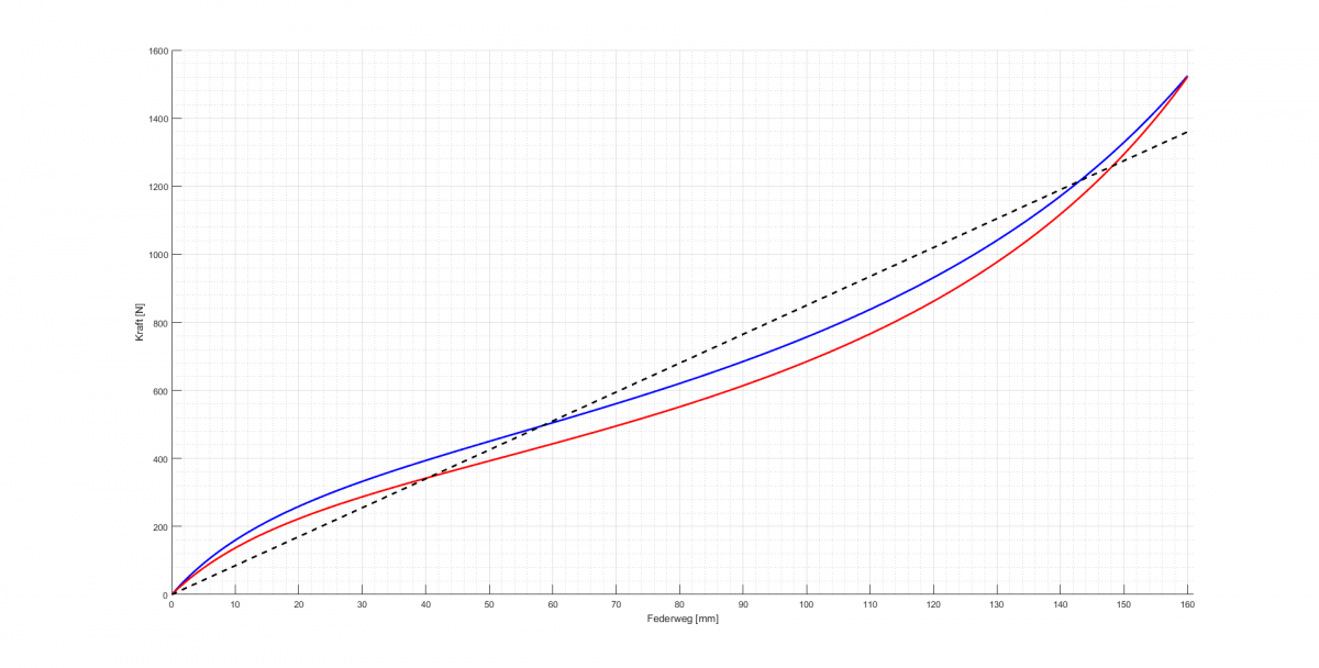

Und @sp00n82 : hier dann für dich noch der Vergleich deiner Einstellung (ich hab jetzt 53 psi und 1 Token genommen, also quasi die "Mitte" von 50-55 ;) ) im Vergleich mit meinem Setup (0 Tokens und 65 psi)
Wie man sieht haben wir die gleiche Kraft für den Durchschlag, aber kein Wunder, wir wiegen ja auch quasi das gleiche ;)
1 Token sackt dafür in der Mitte mehr weg. Gleichzeitig ist 0 Token am Anfang steiler und damit unsensibler. Aber wie gesagt, ich kann mich über das Ansprechverhalten meiner Pike nicht beschweren, aber das ist ja sowieso immer subjektiv...
Sodala....
