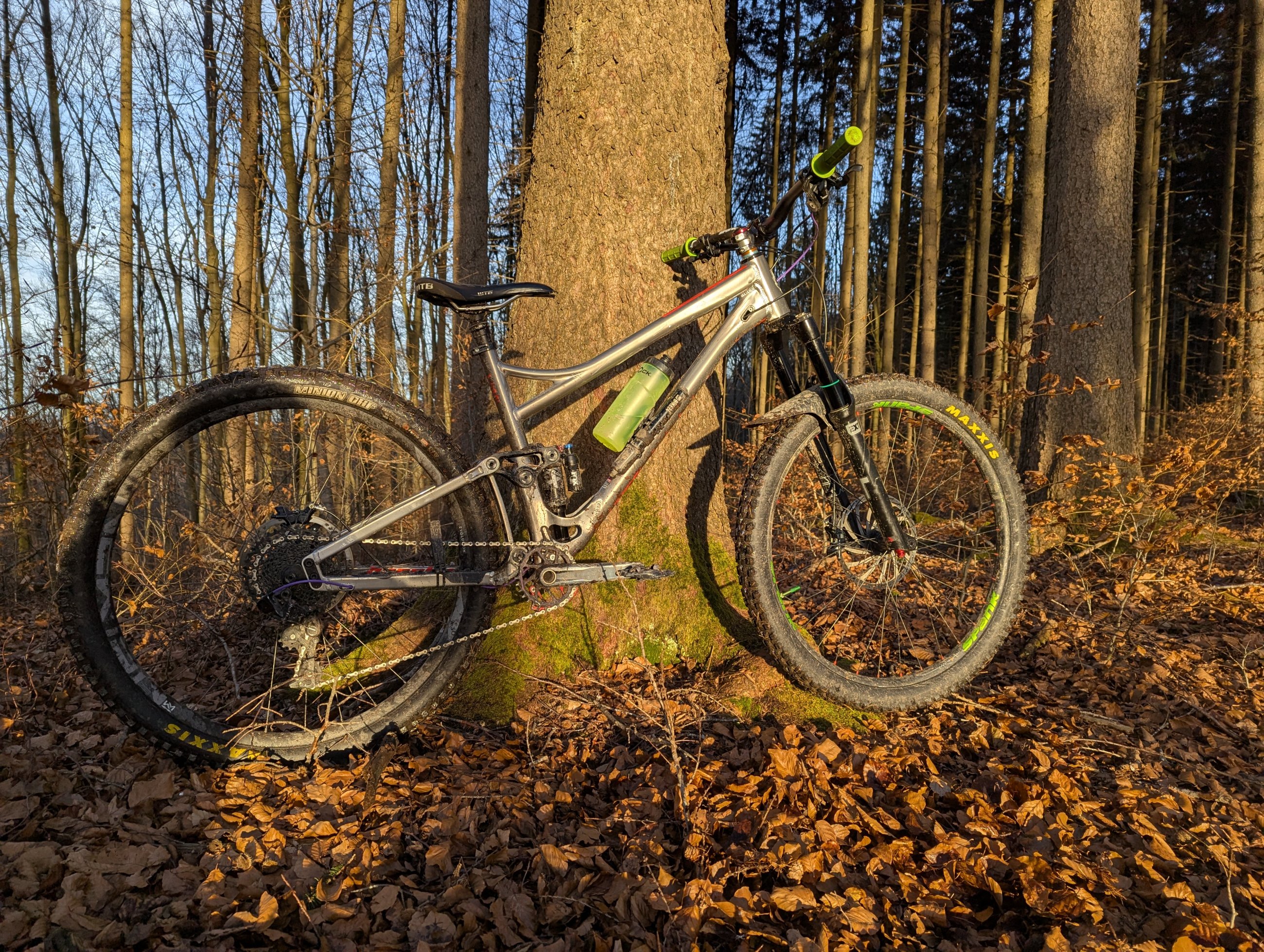

Jetzt ist es ganz dreckig. Die paar Tage in Finale hat mich das Rad schon echt umgehauen. Was damit alles geht, ist unglaublich. Zu Hause im Schwarzwald war ich jetzt auch schon 2x unterwegs - das dicke Fahrrad werde ich hier wohl nur noch seltenst rausholen. Einzig der Sitzwinkel könnte echt etwas steiler sein. Mein Airdrop ist zwar etwas träger, aber man sitzt bergauf durch den steilen Sitzwinkel einfach besser.

Ah! Das Phantom ist so komplett geil, endlich in large, endlich richtig groß bei 1.86.
XL…? Vergessen du es kannst.
Large und lange Kettenstreben ist soo unendlich geil. 🥰🤩😘
Naja, bei mir ist es ja als Mullet aufgebaut. Sattel ist jetzt ganz vorn und es klettert gut, aber wie gesagt mein Airdrop von der Position her besser.
Finale war damit spaßig, aber ich bin eben auch durch Noro itialiano nicht so viel gefahren wie geplant.
Kannst natürlich nicht so reinhalten wie mit mehr FW, aber es macht Laune! Zeiten nehme ich keine, da weiß ich nix. Fahre nur zum Spaß, das aber nicht unbedingt langsam. :) Little Champery z.B. ging erstaunlich gut - gerade das letzte steile Stück besser als erwartet. Mit dem Edit mit 155/170 kann ich natürlich viel unbesonnener reinkloppen. Fetzt auch. Ist beides witzig.
