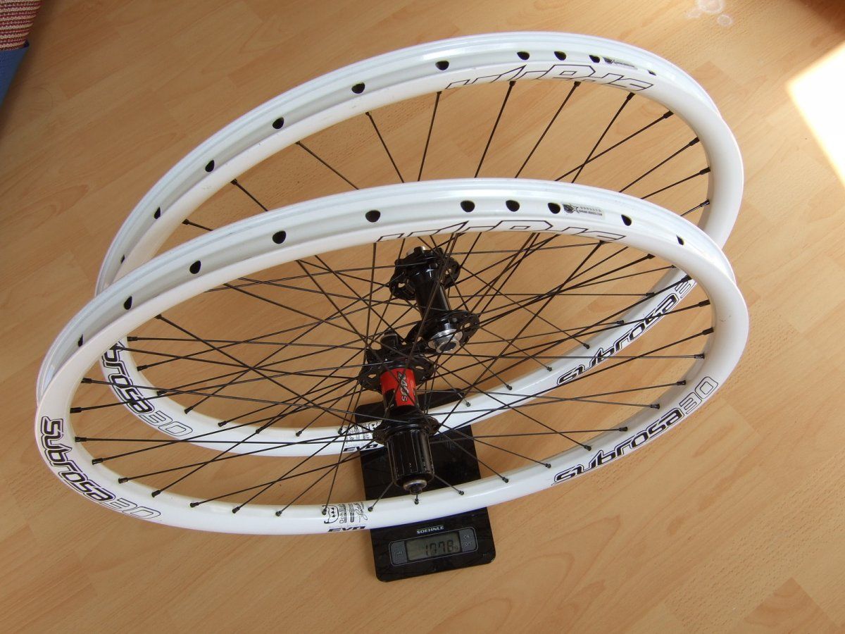

Dt Swiss Revolution und schwarze Alunippel! Mit Tensiometer aufgebaut und seit über einem Jahr im Einsatz ohne Probleme.
