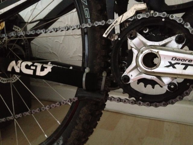

Sieht so aus - nicht unbedingt schön, aber ungemein praktikabel! Ist ein dicker Gardena Gartenschlauch, direkt und so nah wie möglich am KB mit starken Kabelbindern montiert. Schützt das Metall, führt die Kette unten, ist leise, extrem günstig und bei Verschleiß schnell gewechselt.
Ich fahre 2x9, mit 22/36 vorne und 11-34 hinten und habe bisher weder abspringende Ketten oder großes Klappern zu beklagen, trotz umgedämpftem Schaltwerk.
Vielen Dank! Werde ich wohl einmal so nachbauen.
