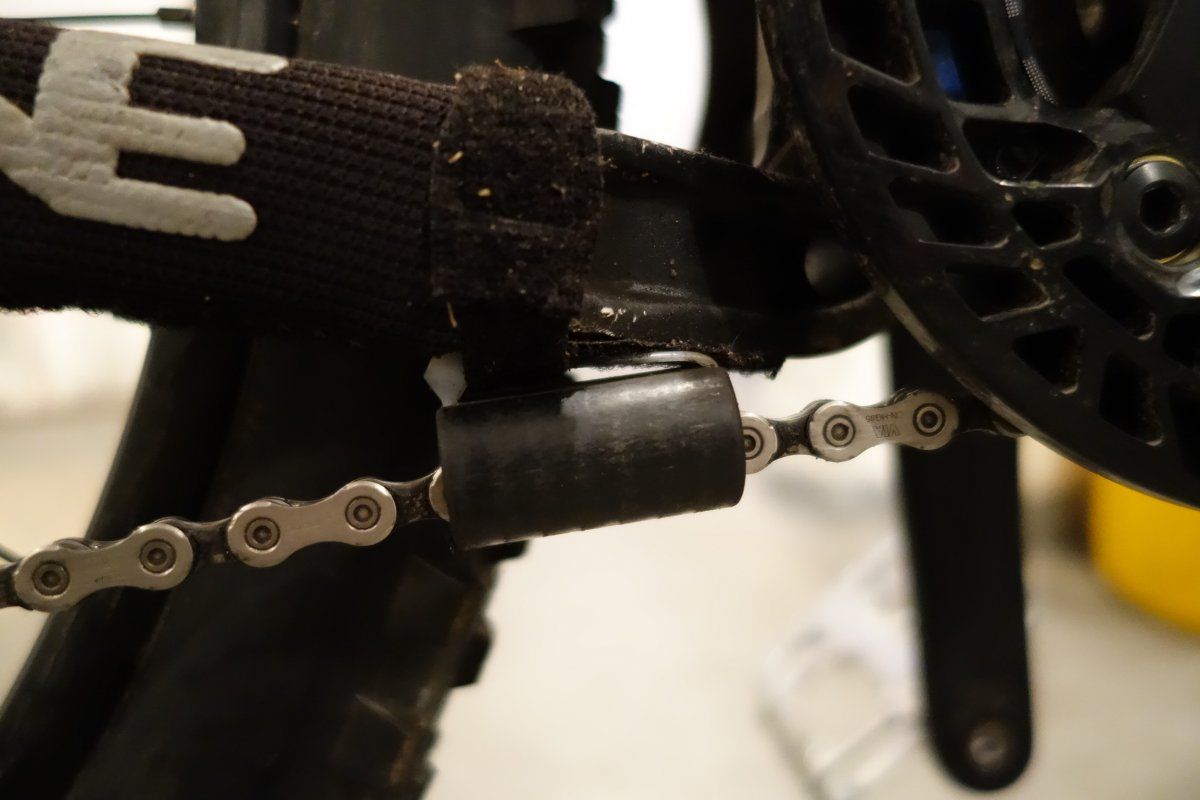

Hey,
Wenn die Kette vorne auf dem kleinen 24er Kettenblatt ist, schleift sie an der Kettenstrebe entlang, sobald ich auf das 15er Ritzel (vor vor letztes) oder tiefer schalte - Wie man auf dem Foto sieht.
Die teils gezeigten Lösungen sind - verzeiht mir - erschreckend :bier:
Da bin ich mal gespannt wie das bei mir aussieht. Baue gerade ein 2016er Rune mit 28z Kettenblatt auf und möchte die Ausfallenden in flach fahren.
Ich habe jetzt den neuralgischen Punkt unterhalb des Lagers mit 3M Mastic Tape beklebt.
http://solutions.3m.com/wps/portal/...-Mastic-Tape-2228?N=5427287+3294317059&rt=rud
Lässt sich prima verarbeiten, aber ob das hält weiß ich natürlich nicht. Weiß auch noch nicht, ob das permanent schleift.
Gruß, Uwe

Das Zeug dürfte dasselbe sein wie das slapper tape... hält relativ gut soweit :)
Vielen Dank für die vielen Antworten.
Ich hab das Bike auch weitestgehend mit dieser Folie abgeklebt. Die Kettenstrebe hab ich an der Stelle doppelt beklebt.
Beim 22er Kettenblatt schleift es immer ab dem 15er (3.) Ritzel.
Überlege gerade, ob ich vielleicht das 22er mit einem 24er Kettenblatt austausche (Keine Ahnung wie viel das bringen würde) bzw. ich finde mal raus, ob die Kette die Folie allzuschnell durchscheuert, oder ob das auch ne gute Lösung ist. Eventuell gehe ich zu einer der oben angebotenen Lösungen über :)

Hallo Uwe,
ja, "schön" ist das zum Teil wohl nicht, wobei ich das bei mir noch recht unauffällig finde. Aber es gibt leider keine mir bekannte KeFü, bei der die Kette noch per Rolle, besser noch Rohr geführt wird, ohne am Yoke zu streifen. Bei "klein - klein" wohlgemerkt! So dicht bekommt man das mangels Platz nicht montiert - und selbst wenn, die Kette schwebt trotzdem über der Rolle und raspelt am Yoke - eine handelsübliche KeFü unten bringt also fast nichts.
Aber wie gesagt: Ein Problem bei 2-fach, mit 22er und 24er KB vorne! Ab 26er KB aufwärts sollte das nicht mehr auftreten ... :)
Hallo Uwe,
Schön ist meine Lösung auch nicht. Ich fahre ein 30er KB und eigentlich 1X10 mit kurzem Käfig und selbst da schleift leider die Kette. Hab aber für lange Anstiege usw. noch ein 22er Kettenblatt montiert, jenes wird dann per "Handumwerfer" aktiviert ;-)

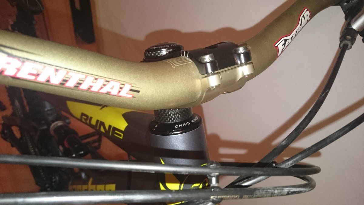

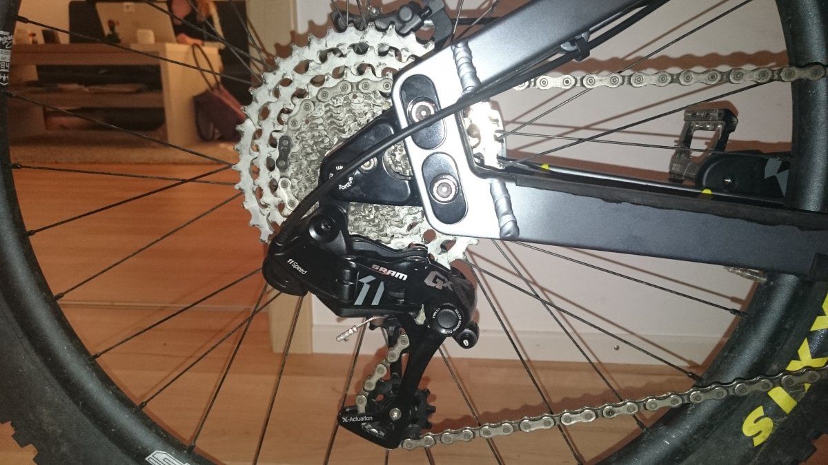

Meines ist endlich angekommen und natürlich sofort zusammengesteckt.
14.5kg mit Exo Reifen und Teleskopstütze geht.
Paar Details ändern sich noch (Hope Pedale, Decals am Dämpfer,...)
Sorry für die Scheiss Fotos :D

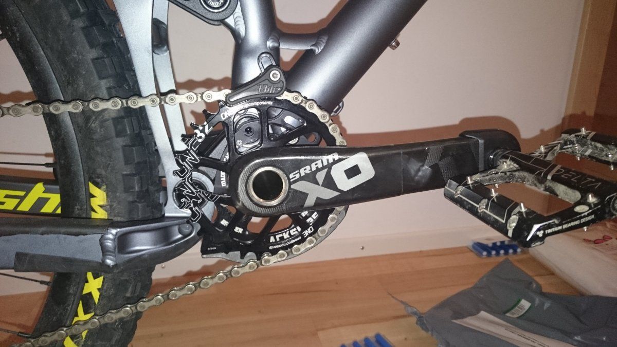

Ja ist ein L
Hm King Steuersatz, Manitou Mattoc Pro 27.5"
Laufräder Hope Pro2 Evo 40t mit Spank Spike 28 Race Felgen, Sapim Race/D-light, Alunippel 26", Maxxis DHR2 2.4 Exo Reifen vorne ST, hinten 60a.
SLX Bremsanlage 203/180
XO1 Kurbel mit OneUp Directmount Kettenblatt 32t, Blackspire Bruiser Taco, 77designz Führung oben.
Zee 10-fach shifter, XT Kassette 10-fach mit General Lee 11-42, SRAM GX Schaltwerk.
Vecnum Movelock 200mm, Trickstuff Ghandi Klemme, Renthal Duo Vorbau und Fatbar.
Sattel ist ein recht leichter Bontrager mit Titangestell...
Pedale werden eben noch Hope F20, derzeit sind Superstar Delta mit Titanachse drinnen...
Meinst du eher viel oder wenig?
Deutlich drunter ohne Mogelparts ist schon recht schwierig...
Der Monarch hat auch 370 gr, ca 150 gr weniger als der CCDBAir
Wüsste nicht wo ich da gross sparen will :)
Carbonlenker bringt was, aber dann wirds ganz schnell ganz schwierig.
Der King Steuersatz wiegt etwas mehr aber ist einfach geil... Und Teleskopstütze will ich schon am Enduro :)
Wenn mir heute jemand ein Rune ohne krasse Kompromisse unter 14kg zeigt, zieh ich meinen Hut :)
Wiege selber auch gut 90kg, das relativiert es auch etwas...

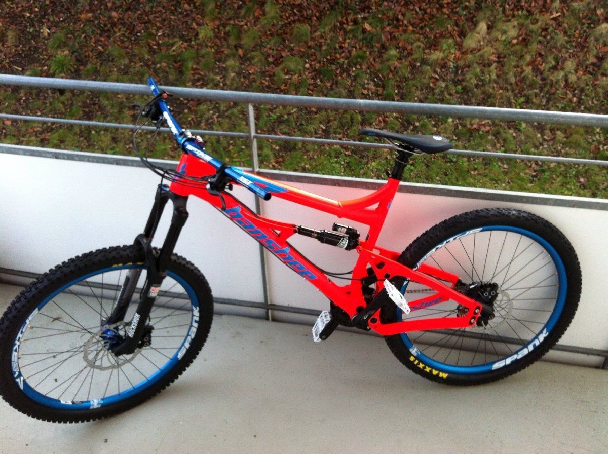

Was sind denn für dich krasse Kompromisse?
Das hier hat 13,55kg und ich kann alles mit machen.Muss halt auch nur 67kg aushalten :D
Wahrscheinlich wiegen deine Reifen einiges mehr ( kannst du mir sagen was einer wiegt?
Aber mit Magic SG hab ich gerade mal ganz knapp über 14kg.
Hab ja nicht gesagt dass es unmöglich ist.
Wobei ich da schon gerne mal eine Gewichtsliste sehen würde... :) so umgeschaut glaub ich das nicht wirklich ganz :)
