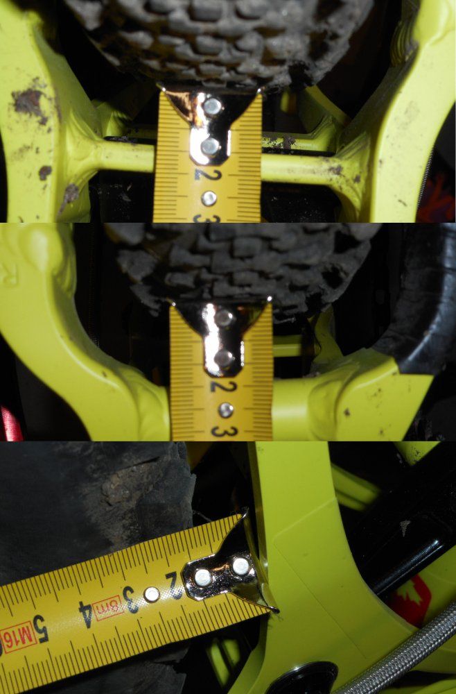

Hi,
ich hatte es schonmal angesprochen dass es bei mir im 2017er Rune mit nem 27.5 x 2.4 Reifen (Conti Trailking) hinten sehr knapp ist. Ich hab jetzt mal ein paar Fotos gemacht, vielleicht kann mir ein 2017er Fahrer bestätigen dass es normal ist oder ob bei mir vielleicht die falschen Ausfallenden dabei waren obwohl sie mit "142 long" beschriftet sind. Die Ausfallenden fahre ich in der hohen Position.
Danke
Grüsse
Ralph

Hmm, schaut schon knapp aus, kommt aber auch darauf an, wie dick die Reifen bauen. Mach mal n Foto von der Seite, wie die Ausfaller ausschauen.
Bei mir sieht's mit 27,5x2,3 (58x584) Maxxis Minion SS so aus:
Ich kann ja heute Abend mal den 2,4er HRII drauf werfen, wie's mit dem aussieht.
