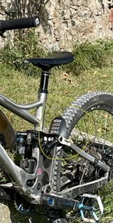

Hab mir einen Reverse sag Indicator rein gebaut.Eng, passt aber mit bißchen rum futscheln...sehr empfehlenswert.
