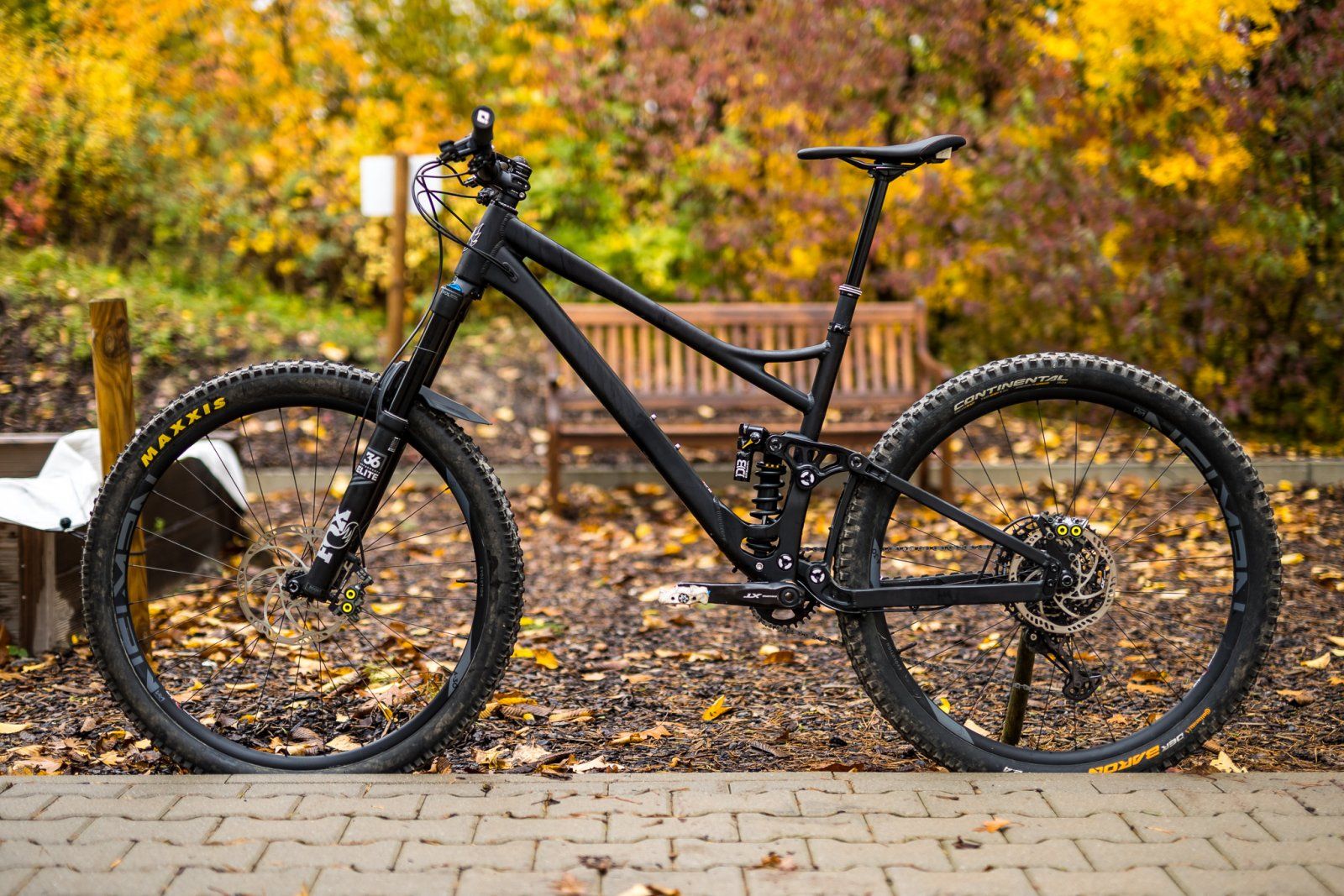

Ich konnte es mal wieder nicht abwarten, die passende Größe war gerade lieferbar. :)
Ich habe mich nun doch für die 400er Feder entschieden (und die 450er als Backup mit bestellt), da ich nach genauerer Abschätzung meines Ausrüstungsgewicht wohl doch eher max. bei 90 kg oder eher knapp darunter landen sollte.
Nach Bernhards Empfehlung liege ich damit exakt auf der 400er.
Sag ganz grob mit Freizeitkleidung gemessen liegt irgendwo zwischen 16 und 18 mm, aktuell nur eine Umdrehung Vorspannung auf der Feder. Das könnte mit dem passenden Setup und ggf. noch etwas mehr Vorspannung durchaus passen, mal sehen.
Gewicht liegt 250 g über dem X2, kann ich mit leben, insb. weil es sich durch den mega straffen Climb Modus nochmal ein Stück effizienter treten lassen wird.

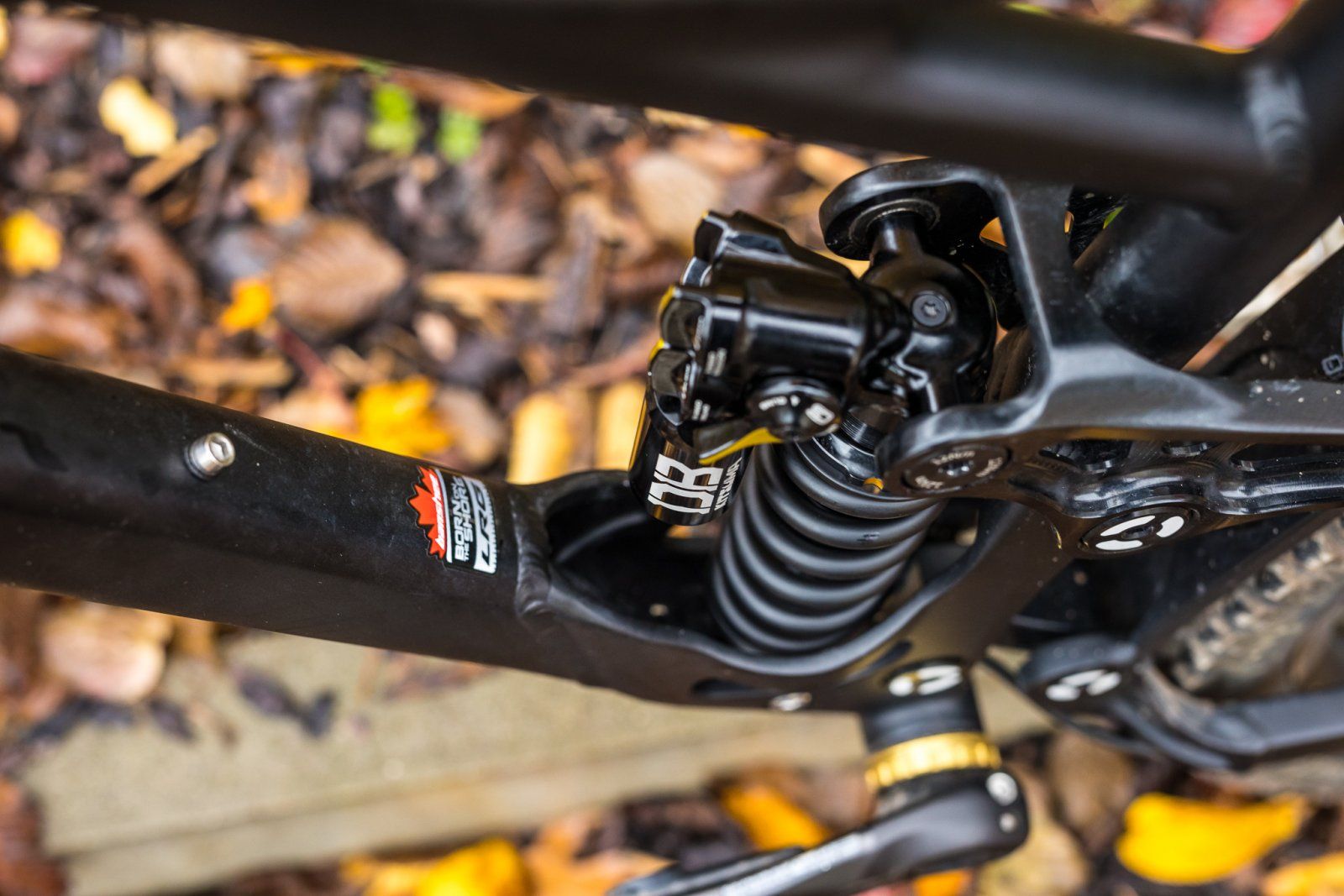

Wie ist das mit Dämpfern? Hab aktuell einen CC DB Air IL, Mörderteil (wenn einmal richtig eingestellt). Der X2 ist ja schon ein fetter DH Dämpfer...was lässt sich da noch empfehlen? Irgendein Wald und Wiesen Super Deluxe Ultimate RCT DebonAir oder brauchts einen speziellen Tune?
Ich habe inzwischen so einen halben Vergleich zwischen dem "X2 Performance Titan Tune" und dem CC Kitsuma Coil.
Halb deshalb, weil ich derzeit wegen der vorangegangenen Verletzung die Trails nur in halber Geschwindigkeit und extrem vorsichtig fahren kann.
Ich kann aber jetzt schon sagen, dass ich den X2 nicht nochmal im Bundle mit kaufen würde.
Die Performance an sich ist beim X2 zwar sicher nicht schlecht, allerdings hat mich schon recht früh die fehlende Einstellung der HSC gestört. Auch wippte er mir im Climb Modus noch ein wenig zu stark.
Beim CC habe ich die HSC Stück für stück auf gemacht, der Hinterbau fühlt sich trotzdem noch ziemlich direkt an, ist aber nicht mehr so "unkomfortabel". Das Gefühl der harten Schläge bei so mancher Wurzel habe ich beim X2 nie wirklich weg bekommen.
Natürlich bleibt die Frage noch offen wie sich das Setting mit aggressiver Fahrweise und Sprüngen fährt, ich bin aber sehr zuversichtlich, dass ich mit dem CC ein besseres Setup auf die Reihe bekomme als mit dem X2 Performance. Des progressiven Hinterbaus wegen dürfte das mit einer recht offenen HSC keine so großen Probleme geben, große Drops und Sprünge ins Flache sind sowieso nicht mein Ding.
PS: Falls du doch den X2 versuchen möchtest, ich hätte jetzt einen gebraucht im Angebot. 8-)

Ich teste erst mal mit dem X2 von @Sasse82 (Danke!). Buchsen unten sind 30x8. Ist mein erster Trunnion Mount, wie ist das am oberen Ende mit Lagern oder Buchsen?
Okay, ist jetzt auch schon egal, das Titan ist auf dem Weg, @everyday26 ist da an der Stelle auch ein Grund, warum es Banshee wurde, hab bis jetzt nur positives gelesen und gehört! :daumen:
Oben sind im Dämpfer lediglich Gewinde für die Schrauben. Die lagerung ist über Kugellager im Link gegeben.

So, fertig, heute erste Ausfahrt. Ging eher ums grobe einstellen (Lenker, Griffe, Sattel, ...) und Neugier ;)
Das Teil tritt sich erstaunlich gut. Ich mein hier im Flachland ist das total zu viel, aber fährt sich genau so spritzig wie mein altes Carbon BMC :daumen: Bin echt überrrascht. Zum Fahrwerk kann ich erst mal nicht viel sagen, hier gibts nur 40 Höhenmeter ohne Rumpel. Und bei 5°C ist die Luft und das Öl eh nicht in dem Zustand, den es haben sollte.
Hab gestern dann noch entdeckt, dass die Schraube der Kettenführung etwas lang ist und durch die Aufnahme am Hauptrahmen endet. Dürfte alle Banshees mit dem Splined ISCG Adapter betreffen. Da beim Aufbau also mal drauf achten und ggf. kürzen.
