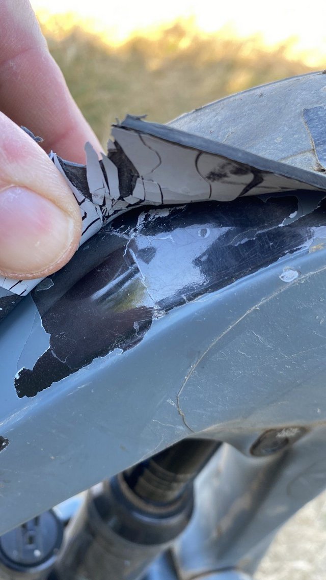

LOL carbon Rahmen ist bei mir jetzt auch durch war grad radeln. Dann wird’s nächste viellezmal Alu. Dieses doofe Geröll …
Find ich immer wieder geil, daß solche Beispiele gebracht werden, die wohl nur durch extreme Einschläge entstanden sein können, bei denen jedes andere Material mindestens genauso oder noch schlimmer zerschellt wäre.
Es hat einen Stein vom Trail hochgeschleudert. Mehr nicht.. die Protektoren könnte man durchaus stabiler designen. Nächstes mal pack ich mir so einen Rockguard dran. Alu wäre halt ne Delle schätze ich.
