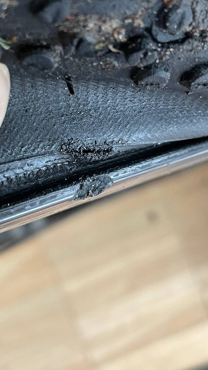

Ich habe schlicht meine Zweifel, dass die Darstellung des Schadens so stimmt, da Ursache (Einschlag auf dem Felgenhorn) und Folge (Bruch des Felgenkörpers) eine deutliche Sprache sprechen.
Das Argument das keiner von uns ausser dem TE bei dem Vorfall dabei gewesen ist, hast du mehrfach wiederholt. Allerdings DU warst es auch nicht. Dennoch stellst Du dich parteiisch auf die Seite des Herstellers. Eigentlich sollte man doch von seinem LR Bauer des Vertrauens erwarten, das er zwichen Kunden und Hersteller steht. Bzw wenn er denn bei Dir gekauft hätte (was ich nach deinem Auftreten hier niemals tun würde) sich sogar für den Kunden beim Hersteller einsetzt.
Nur an Hand der Bilder kann man auch nur Vermutungen aufstellen. Möglich ist hier viel. Da kann auch vorab schon etwas angeknackst gewesen sein, ohne das es bemerkt wurde. Ohne gründliche Untersuchung alles Spekulation und auch dann ist es erst einmal nur eine Theorie.
Und "Crash Replacement" bezieht sich normalerweise auf ein ausserhalb des für den Einsatzzweck üblichen Ereigniss. Aber nichts was im normalen Betrieb auftritt. Das Werbeversprechen von Beast ist ganz klar gebrochen oder irreführend.

Siehe die ersten Seiten: Anhand einer kleinen Schrammen am Felgenhorn zu behaupten, dass dieses gegen Steine geschrammt wurde und dann mit irgendwelchen Edding Strichen damit den kompletten Laufrad Kollaps zu begründen. Wenn eine solche Schramme das ganze Laufrad zum kollabieren bringt, ist es mit dessen Struktur wohl nicht so weit her.

Niemand wird jemals den genauen Hergang vom Schaden ermitteln können. Eine weitere Variante wäre, dass die Felge vorher schon mal einen heftigen Schlag abbekommen hat, der zu der Macke im Felgenhorn geführt hat, und darüber hinaus auch eine teilweise Delaminierung im Inneren. Das kann ich mir sogar gut ohne Defekt am Reifen vorstellen. Wenn dann ein Impact an die gleiche Stelle kommt, der aber vergleichbar harmlos ist, könnte das der Felge den Rest gegeben haben, weil die schon angeknackst war. Dann hättest du genau die Konstellation Käufer "harmloser kleiner Anschlag" vs. Hersteller "großer Impact nötig".
Naja, also für mich fällt das nicht mehr unter "kleine Schramme" wenn da ne sichtbare Macke mit Materialverlust im Felgenhorn ist. Und es haben hier ja bereits zwei Laufradbauer ihre Einschätzung dazu abgegeben, dass das schon einen ordentlichen Einschlag geben muss, damit das so aussieht. Mir fehlt da die Expertise auf dem Gebiet, also würde ich mal denjenigen vertrauen, die sie haben.
Was mich aber noch interessieren würde - und wenn ich dabei mal den älteren Beitrag hier nochmal raus kramen darf: Wie kommt's denn, dass es in dem beschriebenen Fall in dem Beitrag hieß "kein Problem, nur ein Kratzer" und im Fall des TE die Felge den Geist aufgibt. Für mein ungeschultes Auge sieht der Fall in dem Beitrag von @schnellerpfeil hier nämlich nochmal übler aus.
Das Bild ist von einer Beast GR40. Kunde übersieht beim Überqueren einer Strasse ein schnell herannahendes Auto. Einzige Möglichkeit dem Tod zu entkommen war der Sprung auf so eine barierefrei Bushaltestelle. Das VR hat er noch hoch bekommen, das HR nicht. Vollgas gegen die Kante. Anhang anzeigen 1528947
Nachdem wir das begutachtet hatten, war er ganz irritiert, als ich sagte... einfach weiterfahren. Ist nur ein Kratzer. Das GR40 Horn ist das Gleiche, wie das der XC Felgen.
Um dieses Schadensbild zu bekommen, muss gar keine Schramme am Felgenhorn sein. Das Alufelgen an einem Nippelsitz einknicken, weil sie zu sehr ovalisiert wurden kommt schon mal vor. Ich war auch bisher immer der Erste, dem das beim Service aufgefallen ist. Die Kunden haben das nie bemerkt. Carbonfelgen sind zwar radial viel Steifer als Alufelgen, aber passieren kann das trotzdem bei einer Überlastsituation. Jetzt sagt der Besitzer zwar, das es die nicht gegeben hat, was aber bei der Schramme kaum vorstellbar ist.
Davon mal abgesehen hatte das Laufrad keinen Kollaps. Es war ja offenbar unauffällig, bis der Defekt bemerkt wurde.
Der Besitzer sagt nicht, dass es die Überlastsituation nicht gegeben hat, sondern, dass er diese nicht bemerkt hat. Er zweifelt auch nicht grundsätzlich an der Erklärung vom Hersteller zum Schadensbild, sondern ist irritiert darüber, dass eine so hochpreisige Felge mit einem ausdrücklichen Qualitätsversprechen, in seiner Wahrnehmung super schnell kaputt geht. Darüber hinaus ist er frustriert über das Reklamationsmanagment seitens des Herstellers, welches für ihn nicht zum Premiumpreis passt, denn unabhängig vom Zusammenhang zwischen Delle und den Rissen hat er die in seiner Wahrnehmung nur mäßig belastet. Klar, wir waren alle nicht dabei und deswegen geht es hier in erster Linie auch nicht um eine Gutachterdiskussion für Arme, sondern um die Frage, inwieweit hier Werbeversprechen (ich zitiere hier mal den Hersteller: "Dank verstärktem Felgenhorn ist sie überragend Impact-tolerant.") und Realität übereinstimmen.
Der Hersteller wird seine guten Gründe haben, den Fall genau so aus seiner Herstellersicht einzuschätzen. Aber genau so haben viele Mitforisten und potentielle Kunden ebenso gute Gründe diesen Fall aus ihrer Sicht, nämlich ihrer Kundensicht einzuschätzen.
