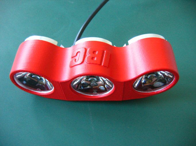

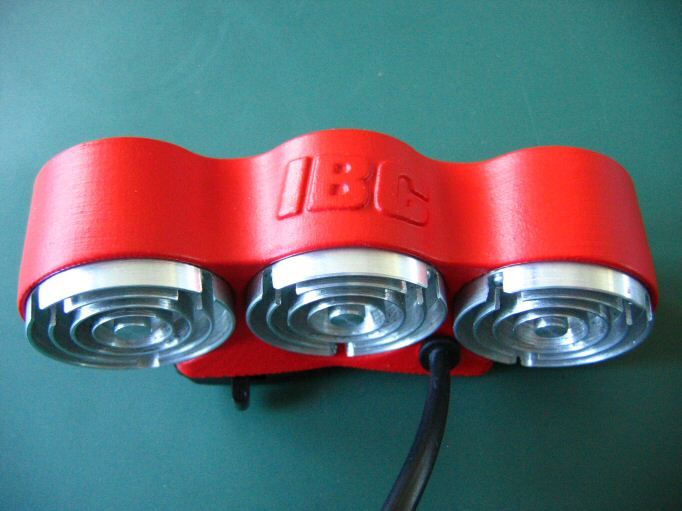

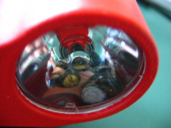

Hallo, wie versprochen, auch von mir Bilder von der fertigen 3er Lampe. Leuchtvergleiche stehen noch aus. Diese wollte ich bei Gelegenheit mal im Wald durchführen, dann auch in direktem Vergleich mit einer 10W HID von Brightstar, evtl. auch diversen anderen Lampen.
Es handelt sich bei dieser Lampe übrigens um eine 3x5W = 15W Lampe, die an 7.4V LiIon betrieben wird. Die Treiberplatinen sind rund (siehe Jürgen), allerdings doppelseitig. Dies ursprünglich deswegen, weil ich noch Potis anstelle von Festwiderständen verwendet habe. Jetzt habe ich das so gemacht, dass alle stromversorgenden Bahnen (also der Hauptkreis) oben mit möglichst viel Kupfer (Bild 4) liegen und unten dann die "Steuerleitungen". In dem Bild von vorne schräg durch die Linse kann man noch einen Teil der Platine erkennen (Insbesondere eines der Potis :-). Im Bild ist die Platine nur teilbestückt und inzwischen auch nicht mehr optimiert. Dazu müßte man mal eine halben Tag investieren ... andererseits würde das auch nichts verbessern. Die Platine läßt sich prima einbauen. Als Abstandhalter zwischen Platine und LED verwende ich übrigens Kunststoffmuttern in passender Größe (Baumarkt). Hat sich bei der 2x3W bisher bewährt.
Der Zusammenbau hat ca. 2-3h gedauert. Darin ist aber auch die Umpräparation einer M2.5 Inbusschraube zu einer Schlitzschraube enthalten, weil mir eine Schraube fehlte. Die Inbustypen bauen zu hoch und kollidieren mit dem Reflektor.
Als Zugentlastung habe ich durch die sehr dicke Hülle des Stromkabels quer einen kleinen Stift gedrückt und innen mit Heißkleber so vergossen, dass er quer zur Öffnung steht und blockiert. Hier hätte ich auch direkt einen Gehäuseverbesserungsvorschlag: Die Stelle, an welcher das Kabel austritt, mit gleichmäßiger (dünner) Wandstärker versehen, damit der Gummiring zwischen Kabel und Gehäuse "einrasten" kann.

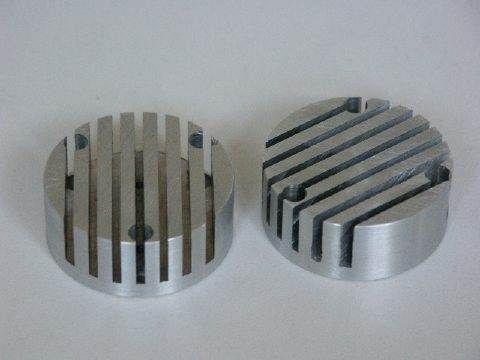

Kühlkörper: Der schon besprochene Eigenbau (Drehen ist einfacher als Fräsen, wenn man keine vollautomatische CNC zur Verfügung hat) mit runden Rippen. Wärmeentwicklung: Soweit ich das bisher sagen kann, wird es bei Zimmertemperatur gut warm, aber nicht so heiß wie bei den flachen. Im Fahrtwind sollte es auf alle Fälle gehen. Die Rippen könnten auch noch höher sein.
Akku im Flaschenhalter: Li-Ion mit zur Zeit ca. 14 Ah Kapazität --> Betriebsdauer etwa 6h (bei 90% Wirkungsgrad). Jedenfalls länger, als ich im dunkeln fahren würde. Zur Zeit arbeite ich noch an einer sinnvollen Akkuschaltung, die ein wenig über die Spannung wacht und evtl. auch sowas wie eine Ladestandanzeige, evtl. mit Display, beinhaltet. Geladen wird mit einem speziellen Ladegerät, aber das könnte ja auch mal spinnen --> zusätzliche Absicherung mit einem MAX1665V. Auf eine extra Temperatursicherung werde ich vermutlich verzichten. Nach bisherigem Stand schalte ich die Balancer beim Laden optional dazu. So kann ich die Balancer auch für andere Packs verwenden (z.B. den der Freundin :-). Die Balancer sind derzeit Fertige von Orbit und können max 560mA ohne Kühlung abführen. Theoretisch könnte man die Balancer aber auch innerhalb der Packs einsetzen. Dann könnte man auch gleich einen anderen, leistungsstärkeren Transistor zur Erhöhung der Stromabfuhr verwenden. Andereseits werden Balancer immer nur am Ende der Ladezeit aktiv und da ist der Ladestrom bereits recht niedrig. We will see ... :-)
Jetzt aber die Bilder:

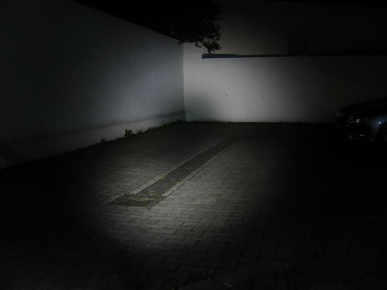

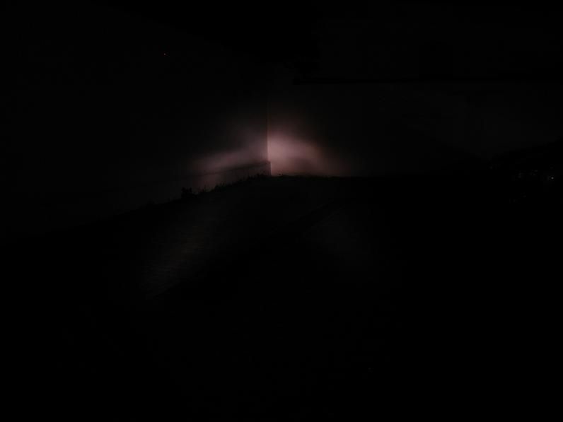

Hier nunmal ein erster Leuchtvergleich von ein paar Lampen:
Kameraeinstellung:
ISO 50
Belichtungszeit 1"
Blende 4.0
Brennweite: 7,8 (Kleinbildäquivalent?) --> Weitwinkel
für aller gleicher Weißabgleich, etwas zu sehr ins blau rein bzw. zu wenig rot ?
fester Stand der Kamera
Abstand zur Wand etwa 18m - 20m, Gullideckel knapp vor der Hälfte
Leider ist mir der Weißabgleich nicht gut gelungen, die Brightstar 10W ist zwar blau, aber nicht gaanz so blau. Trotzdem sieht man den Unterschied zur LED schon sehr gut, die wirklich ein sehr weißes und homogenes Licht produziert (selektierte LED, die ich hier im Thread mal bestellt habe). Die Daten zu den Bildern:
1. Mirage 5W an 6V (Netzteil)
2. Mirage 5W an 7,5V (Netzteil)
3. Mirage 20W 12° an 8,2V (voller Li-Ion)
4. Brightstar HID 10W 12 ° (Netzteil 12V)
5. 3x5W Luxeon mit je 700mA an Li-Ion 8,2V
Der Li-Ion Akku war voll, die Ströme (außer Luxeon) habe ich aber nicht gemessen. Die tatsächliche Leistungsaufnahme ist selbstverständlich bei Überspannung (Mirage 5W an 7,5V und 20W an 8,2V) auch größer.
Man muss solche Bilder allerdings ein wenig mit Skepsis betrachten, denn: Auch mit der Mirage 5W an 6V sieht man was und es ist nicht ganz so dunkel wie es scheint -> Das Auge paßt sich schließlich an und öffnet die Blende. Bei einem entgegenkommenden Fahrzeug wird man aber z.B. erst mal kurze Zeit nichts mehr sehen. Dann die Realität dem Bild schon wieder sehr nahe.

Die 5W-Mirage hat genau das Abstrahlverhalten, daß ich im Wald schon mal gesehen habe, streifig spottig, fürs Mountainbiking kaum zu gebrauchen.
Die 20W Ausführung (bei 8.2V sind es eher 27W) hat in der Mitte ein Loch, das würde mich persönlich stören. Wie lange lebt eine Lampe eigentlich mit über 36% Überspannung?
Die HID-Lampe ist von der Helligkeit und Ausleuchtung eher mit der LED-Lampe zu vergleichen, lediglich die seitliche Ausleuchtung lässt zu wünschen übrig, was bei dem sehr hellen Mittelpunkt durch Blendung noch krasser wirken wird.
Die LED-Lampe ist etwas zu hoch ausgerichtet, das Nahfeld ist nicht ausgeleuchtet. Ansonsten fällt die sehr homogene Ausleuchtung auf.
Das ist gerade im Gelände von Vorteil, denn die Oberfläche lässt sich nur durch Helligkeitsunterschiede einschätzen, was bei einer ungleichmässigen oder gar streifigen Ausleuchtung schwer fällt.

Also, nochmal kurz zur Lampe: Es handelt sich um die 3er Lampe mit bereits beschriebenem Gehäuse (Raymund), Regler (Grundschaltung von JuergenH) und einem LiIon Akku, der noch nicht ganz alltagsfertig, aber schon durchaus zu gebrauchen ist. Für jede LED habe ich einen eigenen Regler verwendet.
Ganz wichtig: Die LEDs sind selektierte Luxeon 5Wätter (Sammelbestellung von mir, auch dieser Thread) und haben eine Lumenleistung von 113-147 lm, wenn ich nicht irre. Die Lichtleistung entspricht subjektiv der meiner 10W, 12° Brightstar, wobei die Lichtfarbe A) viel weißer und B) wesentlich homogener ist. Rein rechnerisch wird sich die Lumenleistung bei vielleicht 400lm bewegen.
Vergangenen Freitag konnte ich dann die Lampe mal abends testen:
Nach etwa 2h Fahrzeit habe ich die Funzel dann endlich um 21h eingeschaltet. Obwohl es erst dämmrig war, konnte man bereits einen Lichtkegel auf dem Bodem erkennen. Auch die erstaunten Blickte der Passanten waren nicht schlecht. Immerhin waren letzten Freitag wg. des schönen Wetters einge davon auf den Beinen. Als es dann (endlich!) langsam dunkler wurde, staunte ich immer mehr. Ich kannte zwar schon die kleine 2x3W, aber diese Lampe war da doch schon besser. Die seitliche Ausleuchtung war 1a, zum Einen wegen des größeren Fächerwinkels, zum anderen der flächigeren Abstrahlung der 5W Luxeon gegenüber dem "kleinen" Bruder (5W ist ja eigentlich eine 2x2 Matrix der 1W Version). Neben diversen Hasen konnte ich auch alle Blumen am Wegesrand identifizieren. Nur für den Radweg ist die Ausleuchtung fast schon zuviel. Für die Strasse aber OPTIMAL. Ich habe den Scheinwerfer dann später leicht asymetrisch eingestellt, ähnlich wie beim Auto. Als ich dann auf einem Radweg fuhr, der nur einseitig, und zwar auf der linken Seite vorhanden war, hat dann beinahe jedes Auto aufgeblendet. Zuerst dachte ich, es sei das übliche, man wird mal wieder nicht gesehen, bis mir dann klar wurde, dass die Lampe blendet. Interessant fand ich aber, das mich das Fernlicht nicht so stark gestört hat. Ich konnte trotzdem noch genug erkennen. Trotzdem habe ich natürlich angehalten, das Rad mit leuchtendem Scheinwerfer an einem Schild postiert und mich in etwa 10-30m mehrmals aufgestellt und den Scheinwerfer stärker nach unten gerichtet, da es schon brutal geblendet hatte. Zum Schluß hatte ich dann eine Position gefunden, die sowohl den Autofahrern als auch mir als Kompromiß ausreichten. Man müßte das ganze aber mal aus der Sicht eines Autofahres überprüfen. Nach der Korrektur kam es mir des öfteren so vor, als könnte die Lampe mit einem Standardscheinwerfer eines 10Jahre alten, normalen Autos mithalten konnte. Nur dass das Licht eben weiß ist. Während der Fahrt kontrollierte ich auch des öfteren die Temperatur am Kühlkörper. Fazit: gut lauwarm (Außentemperatur allerdings nur 10-13°) - also gut. Nach der Korrektur kam es dann auch nicht mehr zur Fernlichthupe. Wieder in Aachen angekommen mußte passieren, was sonst nur selten passiert: Ein Büsschen mit den netten grünen Männlein stand vor mir auf dem Fahrradweg, sah mich, setzte aber anstandslos zurück. Es wäre auch genug Gelegenheit da gewesen, mich anzuhalten, da ich direkt dahinter an der Ampel halten mußte. Aber nichts. Daraus schliesse ich, dass die Lampe entweder nicht großartig geblendet hat, die Polizisten es eilig hatten (sah nicht aus), sie einfach keinen Handlungsbedarf sahen (kann schon sein) oder aber keine Lust (kann auch sein, ist aber eher selten in Aachen :p ). Wie gesagt, vor der Korrektur hatte es schon wirklich brutal geblendet, von daher vermute ich ersteres.
Das Fazit nach der ersten Testfahrt (2.5h im Dunkeln): Die Lampe taugt was. Sicht ist super, richtig hell und mehr brauche ich nicht. Übersehen worden bin ich 0 mal --> ein Gefühl der Sicherheit. Man kann problemlos auch zwischen 40 und 50 auf der Geraden fahren, sofern man dies beim G1 Training denn braucht :-). Bei Abfahrten wäre ich aber generell etwas vorsichtiger, auch wenn man die Hasen nun viel früher sieht als vorher. Da gilt das gleiche wie beim Autofahren --> Vorsicht !!! Besonders toll fand ich die homogene Lichtverteilung und das weiße Licht.
Kleiner Wehrmutstropfen, an dem ich vielleicht selber Schuld bin: Seitlich wird man nicht gesehen. Von der Cateye EL300 kenne ich es, dass man sich im Schaufenster vorbeifahren sehen kann, weil eben auch seitlich ein Fenster in der Lampe ist. Da ich meine Lampe rot lackiert habe, kommt aber beinahe kein Licht mehr seitlich aus der Lampe. Das ist SCHLECHT. Zum Glück strahlt die Heck LED auch seitlich. Vermutlich wird das Problem behoben, wenn man den Lack dort wieder entfernt. Muß ich mal testen. Oder das Gehäuse wird gar nicht lackiert. Vielleicht kann hier mal jemand berichten, der sein Gehäuse nicht lackiert hat ?!?

Hallo alle zusammen,
jetzt hab ich mal endlich was positives zu berichten :D
Bin zwar leider momentan krank geschrieben (Augenentzündung und daher zuhause), habe dafür aber gerade einen Anruf von meinem Lieferanten erhalten, daß er die ersten Fertigungs-Muster gemacht hat und mir diese heute oder morgen in die Firma bringen wird, damit ich mir diese anschauen und Änderungen mit Ihm besprechen kann. Jetzt hoffe ich nur, daß mein Doc mich schnell genug wieder auf die Arbeit läßt.
Die aktuelle Info klingt schonmal sehr viel versprechend: Die Rippenhöhe beträgt nun 12 mm bei einer Schlitzbreite von kanpp 2 mm (Gesamthöhe des Kühlkörpers also 16mm). Das sollte auch bei 5 Watt keine Probleme geben. Sobald ich die guten Stücke in den Händen habe, werde ich mal ein Bild der Prototypen einstellen und dann wollen wir mal hoffen, das es jetzt etwas schneller weiter geht :D

raymund schrieb:
Für die MOBDAR-Linse gibt es keinen Halter, sie ist laut Dianaelectronik darauf ausgelegt sich auf dem schwarzen Kunststoffteil der LEDs abzustützen.
Das passt ja einwandfrei und funtioniert bisher tadellos.
Genau das ist bei meiner ersten 5W-MOBDAR-Lampe schiefgegangen: nach mehreren Monaten einwandfreiem Betrieb gab es zeitweise Wackelkontakte bis zum Totalausfall. Grund: beide Metallstreifen der LED, die zu dem sternförmigen Ring führen, hatte keinen Kontakt mehr zum LED-Chip. So konnte ich die LED einfach vom Kühlkörper wegklappen.
Erst dachte ich, damit wären 40 Euros im Eimer, aber ich konnte alles wieder reparieren: LED mit UHU Plus wieder auf die Alu-Kühlplatte geklebt und die Metallstreifen wieder vorsichtig angelötet. Seitdem geht wieder alles.
Ich habe daraus gelernt, dass zu starker Druck des MOBDAR-Kragens oder Vibrationen nicht sehr gut sind.
Das ist bei Deinen Gehäusen, Raymund, besser gelöst.

Bei meiner 6W 2er LED habe ich kürzlich festgestellt, dass die Mobdars von innen teilweise matt geworden sind. Ich weiß noch nicht, woran das liegen könnte. Anfangs dachte ich ja noch, es wäre Feuchtigkeit (Einsatz im Gelände und bei leichtem Regen/Nebel, aber das ist nicht der Fall. Zu starke Hitzentwicklung könnte ich mir auch noch vorstellen, finde das aber sehr komisch. Hat jemand ne Idee? Die Ausleuchtung wird dadurch nicht merklich beeinflußt.
Gruß,

ich habe meine 4er LED-Lampe sein ca. 1,5Jahren fast täglich im Betrieb und hatte keinerlei Ausfall. Die zentrische Belastung der LED bzw. die elastische Dichtung scheinen da Schlimmeres zu verhindern.
Wird die Linse beim Befestigen gedreht z.B. durch einen Schraubring -da hat meine Konstruktion mit Bajonettverschluss auch eine Schwachstelle- wird die Verbindung zwischen LED und Platine natürlich auch belastet.
@ Jürgen: wie war der Scheinwerfer denn aufgebaut?
Solche Informationen helfen Konstruktionsfehler zu vermeiden.
@ Stefan: Mir sind auch mal ein paar Linsen angelaufen. Und zwar, nachdem ich versucht hatte ein paar Kabel mittels Cyanacrylatkleber im Gehäuse zu bändigen.
Gruß
Raymund

Hmmmmmmmm, Kleber habe ich keinen verwendet. Allerdings fällt mir gerade ein, dass ich Platinen immer mit einem Schutzlack überziehe. Evtl. dampft da bei termischer Belastung etwas aus und kondensiert an der Linse. Jedenfalls bekommt man den Belag mit dem Fingernagel nicht mehr ab. Der Beschlag nimmt nach "oben" (in Bezug auf eine nach vorn abstrahlende Lampe) hin auch zu. Der Transistor befindet sich aber eher in der unteren Hälfte. Werde das mal bei der neuen Lampe im Auge behalten.
Ansonsten bin ich geaster wieder gefahren. Ausser dass die Lampe heller ist als die von Motorrädern und das ich vollstens zufrieden bin kann ich aber leider nichts berichten :-). Die Funzel ist ein echter Hingucker. Polizeikontakt hatte ich auch bereits ein paarmal, sogar schon in Holland. Angehalten worden bin ich allerdings noch nicht.
