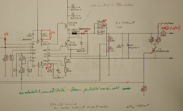

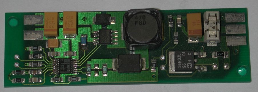

Hallo
Hier nun die Anhänge, sie waren gestern zu groß.
Auf der Schaltung und Leiterplatte sind einige BE zuviel, sie gehören zum Reflexladerteil.
Grüße Peter

Hallo Mesoce,
prima. Tolle Arbeit. Ein ähnliches Layout wird im Evaluationskit vorgeschlagen.
Nun ist mir auch klar, warum der Schaltregler einen solch guten Wirkungsgrad hat: synchroner Gleichrichter, zusätzliche Schottky-Diode, schulbuchmäßiges Layout, passende Bauteile.
Das Problem wird aber sein, das IC zu bekommen. Maxim liefert erst ab einer Stückzahl > 2500. Sooviel brauche ich aber auch nicht.
Gruß
Jürgen
krezac schrieb:
Oder hast du beim Farnell gefragt?
Stimmt! Der hat's für 7,05 Euros. Also würde einem Bau eines solchen Reglers fast nichts mehr im Wege stehen.
Besteht denn ein gesteigertes Interesse an einem solchen Schaltregler??
Mit dem IC-Preis und den anderen Bauteilen plus Platine würde man wohl nicht unter 30 Euros landen. Und sehr klein wird die Platine auch nicht.
Ich würde mich sonst mal an ein Layout ranwagen.
Gruß
Jürgen
Hallo
Zum abgespeckten Layout( muß für besser 90% zweiseitig sein) des Schaltreglers muß noch der Unterspannungsschutz dazukommen, ggf Überspannungsabschaltung wenn nicht vom Lader her gesichert. Wenn eine Vorwarnung bei fast entladener Batt. dazu soll (wie in D vorgeschrieben, und echt sinnvoll) braucht es noch 3 Komparatoren, FET und ein bischen Kleinkram. Der Platz in der Lampe dürfte nicht reichen. Günstiger wäre dann evtl die Schaltung direkt an der Batt anzuordnen. IC's u.ä. könnte ich evtl besorgen, evtl auch LP fertigen. Preislich liegen wir dann doch schon in der Nähe von Kaufteilen?? Ich würde aber mitziehen
Grüße Peter
mesosce schrieb:
Hallo,
warum nimmst du für die Shunts so kleine Widerstände? Die sehen aus wie 0603. Ich würde da was ordentliches reinmachen, 1812 oder so. Sonst dampfen dir die kleinen Dinger irgendwann einmal ab. Beachte die Stromtragfähigkeit!
Tschö,
Micha
Hallo,
wir sollten vermeiden, das Rad nochmal neu zu erfinden. Bei www.hobbytron.de gibt es bereits Schaltregler. Die erreichen vielleicht nicht ganz die 90%, aber sind mit 16 Euros recht preiswert.
@Plattfusz: Für die Shunts kannst Du auch 0603 nehmen. Bei 0,15V Schwellenspannung entstehen dort nur einige 10 Milliwatts.
