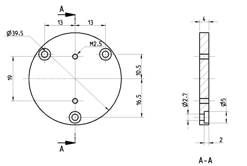

Wer hat denn letztes mal die Kühlkörper produziert? Das erscheint mir der kritische Part zu sein, die sind ohne geeignetes Werkzeug sicher schwer zu produzieren.
Jeder der zwei gesunde Hände und ne Feile hat, sollte das hinbekommen. Bei Pollin.de gibt es kleine viereckige Kühlkörper. Mit einem Zirkel das gewünschte markieren und dann absägen und feilen.
Meine Luxeons laufen nur an Raymunds Kühldeckeln bei 0,7A. Sie werden im Sommer vielleicht mal 40Grad warm, im Winter kaum spürbar. Zuerst hab ich auch gedacht, man müsste sie extra kühlen, brauchts aber net.

Die flachen Kühlkörper kosten beim professionellen Fertiger 15 Euro das Stück.
