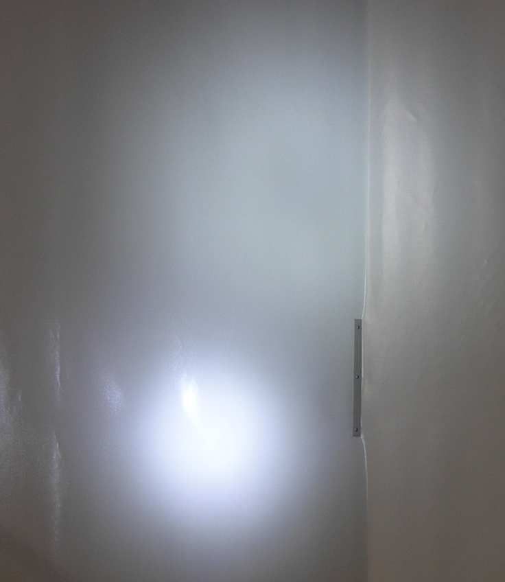

Da mir aufgefallen ist, daß die 5W LEDs wegen der großen Chip-Fläche selbst mit den 8° Mobdar-Optiken recht breit streuen und ich irgendwie die Reichweite vermisse, habe ich am Wochenende mal eine mit einer 3W LED verglichen.
Im Anhang seht ihr oben den Lichtfleck der 5W LED mit MOBDAR und unten den der 3W LED. Beide LEDs sind in Reihe geschaltet und laufen beide mit 700mA.
Man sieht, daß die 3W-LED viel enger bündelt, da liegt die Reichweite also begraben.
Dann habe ich probeweise noch mal andere Optiken ausprobiert.
Resultat: Die Mobdar hat mit Abstand den besten Wirkungsgrad. Selbst die 4° Carlco-Optik kann da nicht mithalten, der Lichtstrahl ist zwar geringfügig enger, die Intensität aber trotzdem deutlich geringer.
Fazit: Die 5W LED taugt nicht für die Fernausleuchtung, werde auf 3W zurückrüsten.

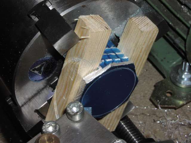

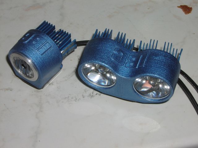

Nachste implementation... :daumen: Endlich habe ich meine Drehmaschine bereit so ich habe die Kuhlkorper getregt. Ich habe die Socket-A Kuhlkorber benutzt.... Ich musste LED ohne Allu-Platine benutze weil sie nicht zu kaufet waren...
Sieht auch gut aus in blau.
Hast Du die Gehäuse in Kühlkörperfarbe lackiert?
Hast Du Dir wegen der Lampe eine Drehmaschine gekauft?
Gruß
Raymund
Nein, main Fahrrad ist blau. Es ist ein Zufall dass die passende Kuhlkorper auch in blau waren... :)
Ich habe eine selbstbaute endlich fertig gemacht (nach etwa drei Jahre ;) )

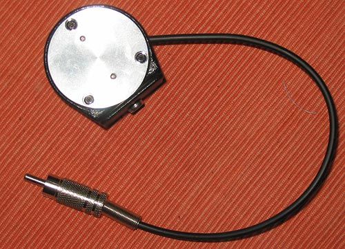

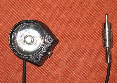

Ich hätte hier noch aus meiner ersten Bastelphase ein 1er Gehäuse von Raymund komplett montiert mit 3 W Luxeon und glattem Kühldeckel. Ein kurzes Kabel mit Metall-Chinch-Stecker ist auch dran. Da brauchst Du nur noch einen Akku sowie Regler oder Vorwiderstand dranzuhängen und fertig ist die Lampe :-) Würde ich komplett für EUR 25,- inkl. Versand verkaufen. Falls Du Interesse hast, melde Dich doch bitte per E-Mail (bitte keine PM!).
Hier zwei Fotos davon.
