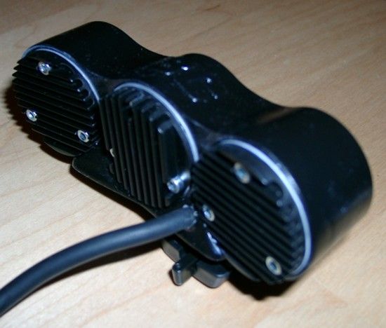

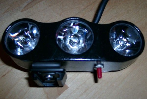

Hi,
wollte mal kurz berichten, was ich aus Raymunds tollen Gehäuse "gezaubert" hab.
Da ich in der Mitte eine 5W LED wollte, hab ich mir mal Gedanken zum Thema Kühlung gemacht. Die Kühlkörper sind von Pollin und waren mal viereckig. Ich hab mir ne Vorrichtun gedreht, auf die ich die Kühlkörper aufschrauben und abdrehen konnte. Den Rest sieht man aud den Bildern
Die 5W LED wird damit selbst bei Zimmertemparatur nur handwarm.
Rechts und links hab ich jeweils ne 3W "Rank T" (LED-Shop24) welche ich mit 1000mA betreibe.
Nach ausgiebiger Probefahrt muß ich allerdings sagen, daß ich mir das Geld für die 5W hätte sparen können. Die 3W bei 1A kommen mir heller vor.
Ansonsten bin ich super zufrieden, danke nochmal an Raymund. :daumen:

Klar doch, weil eine 3W-LED mit 1A betrieben, fast schon 4W sind. Mit der besseren Bündelung wegen der kleineren Chipfläche gibt das dann fast soviel Helligkeit wie eine 5W-LED.
Der Punkt ist doch ein anderer: die dritte LED muss einfach eine 5W-LED sein, weil man dann für alle drei einen 7,2V-AKku verwenden kann.
Gruß
Jürgen
P.S.: Gratulation zum erfolgreichen Runddrehen der Pollin-Kühlkörper! :daumen:
Hi,
ich hab aber nen 14,4V Akku. Deshalb habe ich auch die Schaltregler von Hobbytron genommen 700mA , 1000mA .
Hab lange überlegt, wie ichs am Besten mache, hab auch Selbstbau versucht, in der Größe hätte ich aber nicht hingekriegt. Der Wirkungsgrad scheint auch nicht so schlecht zu sein. Bleibt überraschend kühl. Genaue Messungen hab ich aber noch nicht durchgeführt.
Das "Rundmachen" der Kühlkörper hat mich nen ganzen Sonntag gekostet :(
Uwe
