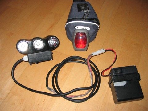

Ich weiß zwar nicht ob noch einer diese Thread liest oder nicht, aber ich wollte noch die vollendung meiner Lampe zeigen :)
Habe mein Modell noch was gepimped.
Folgende Modifikationen worden noch dazu gebastelt:
- Neues Gehäuse wo fast die gesamte Elektronik jetzt steckt
(2x Konst. Strom Regler)
- 2 Tasten-Schalter (Wasserdicht)
- 3 Weiße LEDs für die Schaltung, Pulsuhr und Tacho
- Akku Wächter von JürgenH (Im Lampen Gehäuse)
- Neuer 8000er mAh Li-ion Akku
- Stecker System zum Akku getauscht (Modellbau Stecksystem)
- Kühlkörper von der 5 Watt LED getauscht
Ich hoffe man kann noch alles auf den Fotos erkennen :)
Alles wurde mit Silikion Spritz-Wasserdicht gemacht.

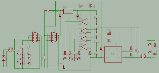

:-) heut hab ich auch endlich etwas vollendet: meine reglerschaltung, die sich auf zahlreiche blätter verteilt hat, hab ich endlich mal ins eagle eingegeben. Als stromquelle hab ich einen pack aus 8 mignonzellen, die sind samt stecker in der lenkstange drin, die stecker für akkus und lampe sind jeweils cinch.
leider hab ich noch kein foto von der tachobeleuchtung, weil ich meine billige kamera noch nicht überreden konnte, auf die richtige entfernung zu fokussieren :-)

klar liest den Fred noch einer, habe das teil doch in meinen Favoriten.
Die Silikonabdichtungen mußt du finde ich noch überarbeiten und der farbe des Restes angleichen. Die Lenkerhalterung sieht auf den Fotos auch sehr versifft aus.
