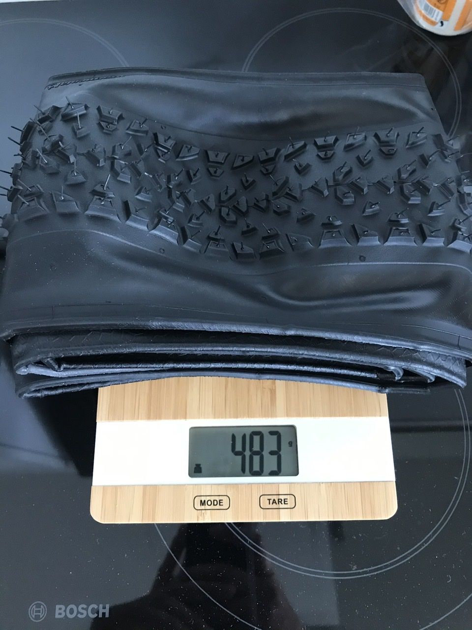

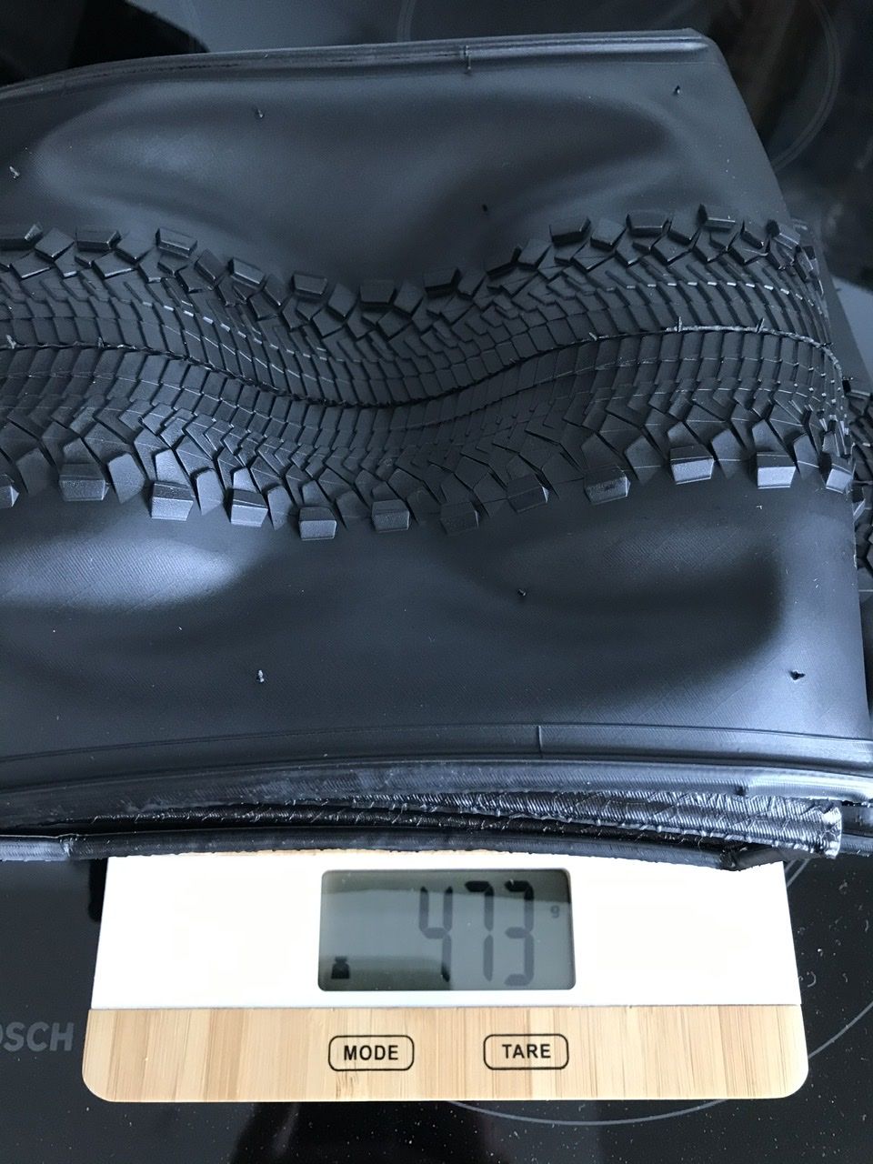

Ich weiß nicht so ganz, ob ich Angst oder Respekt haben soll. Einerseits vorm Speed King am Hinterrad und andererseits ob ich die Reifen dicht bekomme. Fühlen sich innen schon sehr rutschig an, da würde die Milch vermutlich gut abperlen. Viss Scheuermilch und Bremsenreiniger werden es schon richten... Wird meine erste Tubeless-Montage.
Ich gehe stark davon aus, dass sich Race King und Speed King die Karkasse teilen, so nah wie die gewichtsmäßig beieinander liegen.

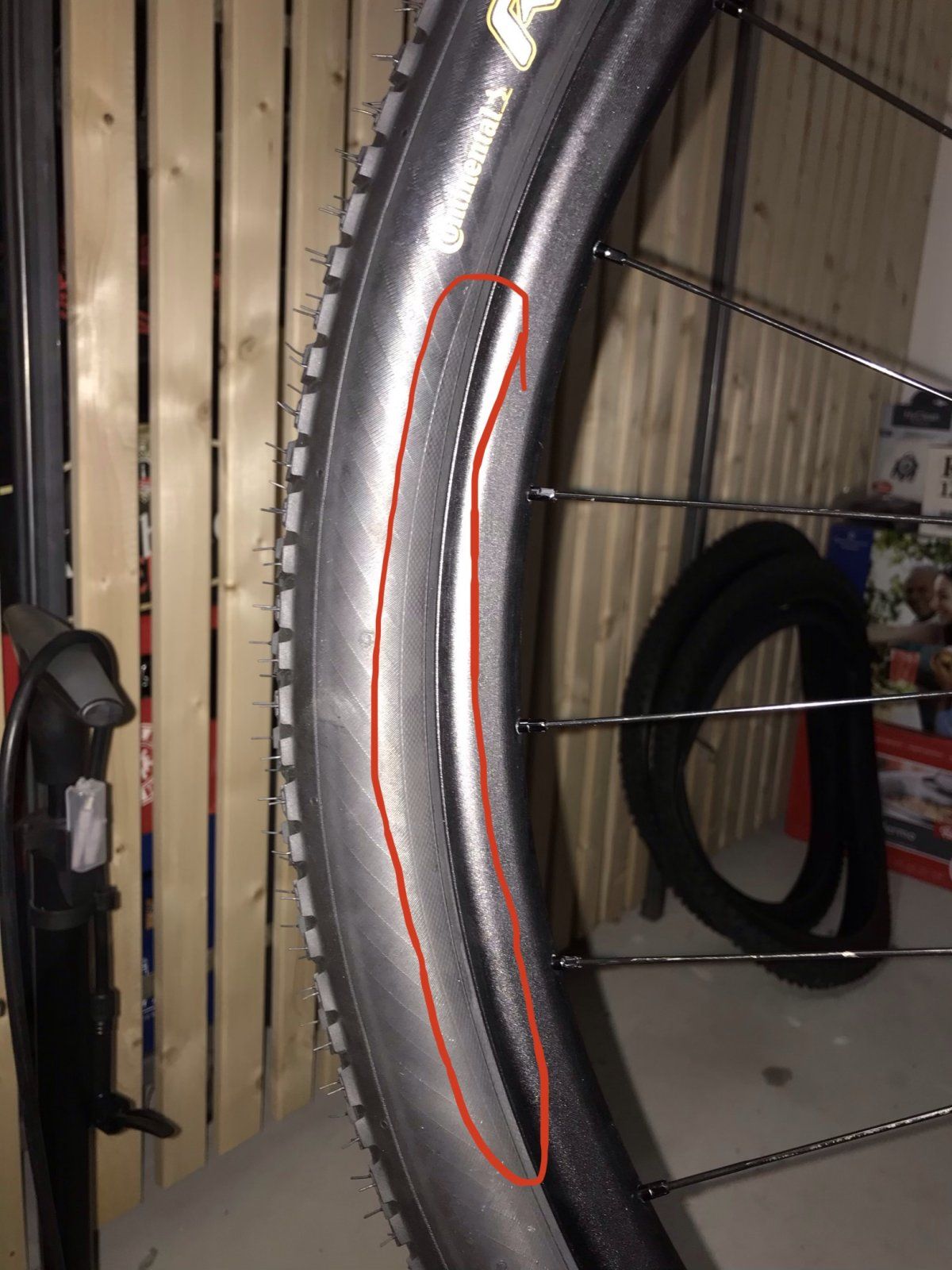

Sowas fällt einem natürlich auch erst dann auf, wenn es zu spät ist und der Reifen komplett mit Dichtmilch montiert ist...
Hat leider einen ziemlichen Höhen- und auch Seitenschlag.
Auch der SpeedKing am Hinterrad läuft nicht perfekt rund aber ich glaube das ist so minimal, dass es nicht bemerkbar sein wird.
Und der sitzt richtig auf der Felge? Mal mit 5 Bar probiert? Strange...
3,5 bar war das Maximum, für mehr ist die Felge nich freigegeben. Der Reifen ist sauber drauf geploppt und sitzt auch richtig. Ich vermute, dass beim vulkanisieren der verschiedenen Lagen der Karkasse etwas verrutscht ist.
Dann würde ich den aber wieder zurückschicken oder direkt mal bei Conti auf FB oder dergleichen monieren
Normal laufen die Contis, speziell diese, absolut rund. Wenn da wirklich alles richtig sitzt, definitiv ein Fall für den Support.
Ja, diese „Montagelinie“ verläuft mit konstantem Abstand zur Felge. Nur hat die Montagelinie an der markierten Stelle eine Ausbuchtung nach oben hin.
Hab den Reifen schon reklamiert aber ärgerlich ist es trotzdem.
Erstaunlich, ich hatte auch schon öfter solche "Eier" erwischt, aber bei den teuren Contis aus Deutschland ist mir das noch nie passiert.
