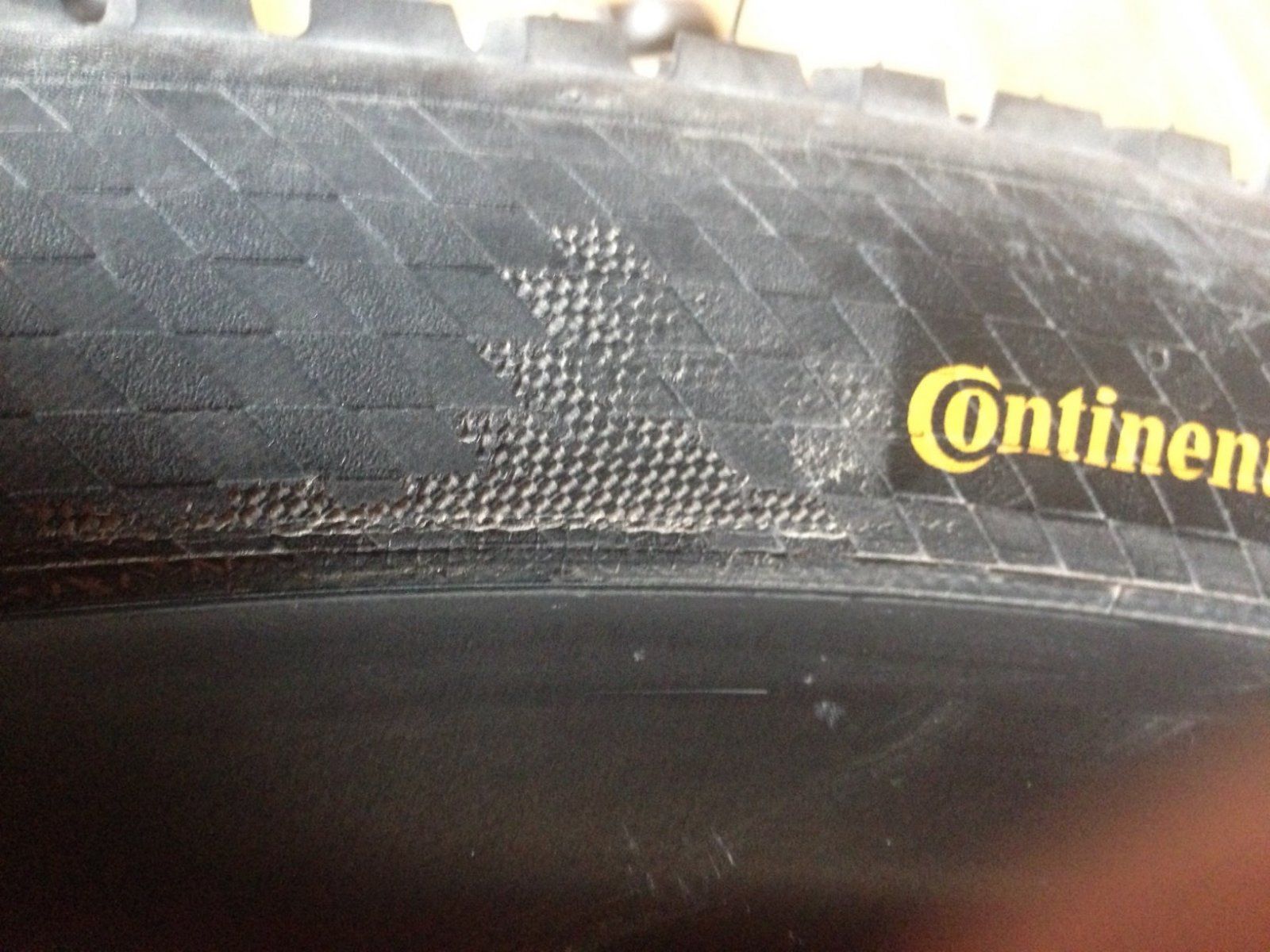

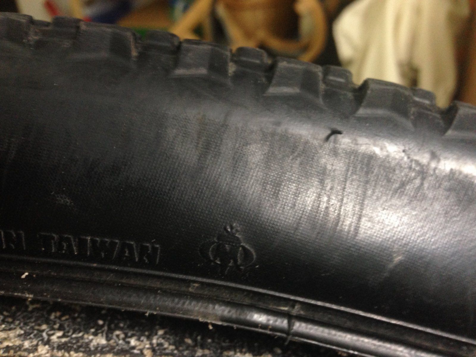

Hi,
haben nun ca. 1500km mit dem CK/RK Protection Duo 2020 hinter mir. 2019 bin ich ja den die Maxxis IKON TR/EXO Kombi v+h gefahren.
Zusammengefasst:
  • Conti-Kombi ist deutlich schneller und leiser. Messbar, fühlbar, hörbar - macht süchtig, fast wie Rennrad.
  • Maxxis 3C klebt gerade in kritischen Situationen (Wurzeln, Sand) besser. Macht da mehr Spaß.
  • Maxxis 3C ist dafür leider eine Steinschleuder und das Ikon-Profil sammelt sehr gerne Hunde*würg*
  • Unter 5 Grad ist dann Black Chili wiederum der 3C Mischung voraus.
  • Berechenbarkeit und Beherrschbarkeit ist bei beiden gegeben. Der Ikon ist etwas besser und rettet dich noch, wenn du total fertig bist, dafür bist du mit der Conti-Kombi bei der gleichen Strecke / Zeit nicht so kaputt.
  • Pannensicherheit und Robustheit ist bei EXO besser, wenn ich das so lese ist das bei Conti wohl eher ein "Semi-Protection" bei der aktuellen Serie (siehe auch Bilder der Flanken). Zudem musste beim Conti RK schon die Dichtmilch ran und ich das Rad grundreinigen...
  • Komfort: Der Ikon ist ca. 2-3 mm höher und breiter. Dafür musste ich den interessanterweise mit mehr Druck fahren, weil ich sonst aus den Kurven getragen wurde (25 mm Innenweite der Felgen). Bei den Contis konnte ich 0,1-0,2 bar rausnehmen und alles stabil. Konnte dadurch keinen großen Unterschied feststellen. Fahre aber auch ein penibel gepflegtes und eingestelltes Fahrwerk und massiere/creme und öle meine SID mind alle 2 Monate. Evtl. wird das dann mit der neuen SL besser.
Mein Fazit:
Wenn ich mir den Markt anschaue sind die Conti CK/RK so nah an Profi-Material wie kein anderer Hersteller. Inklusive erhöhtem Verschleiß, reduziertem Pannenschutz und Spaßfaktor. Eher etwas für Freaks, Speed-Süchtige, Leute mit gutem Fahrkönnen und Erfahrung, einer gewissen Reife und Abgeklärtheit. Menschen die so weit mit dem Bike durch den Wald fahren, bis es weh tut und erst dann wieder umdrehen und nochmal alles zurück fahren müssen. Menschen die es dann in den Wahnsinn treibt, wenn irgendein Teil dann am Rad Geräusche macht, oder gar einem die Kraft raubt.
Überlege nun den RK PT auch vorne aufzuziehen, dann brauche ich wahrscheinlich einen 38er vorne. Die RaceSport kommt für mich übrigens im Voralpen/Alpenland nicht in Frage - zu heikel.
Ciao.
